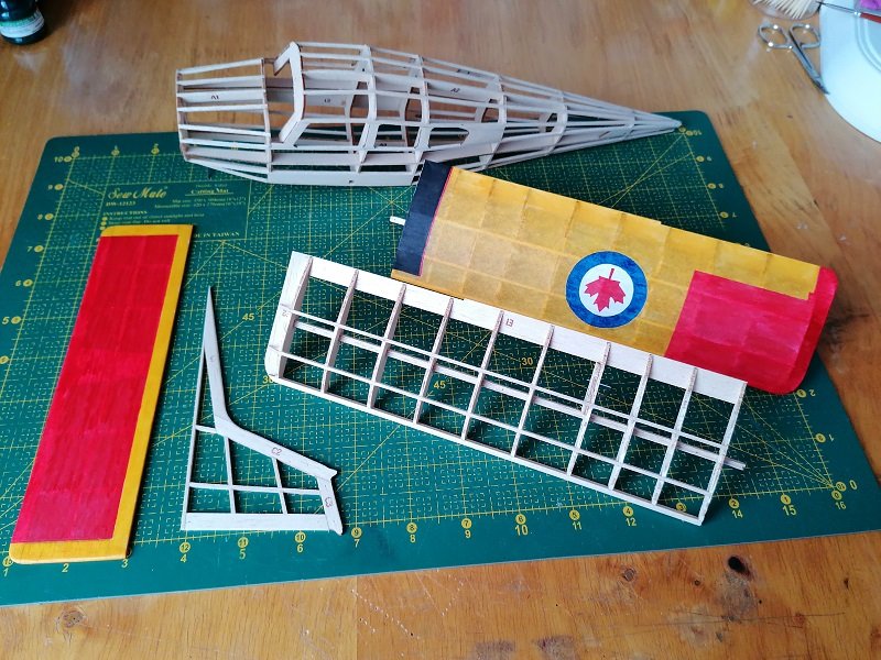

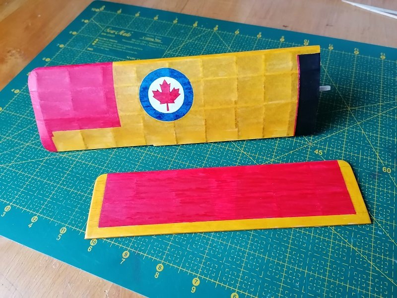

Mušketýr je tedy koncipován jako letadlo, na kterém se bude zkoušet a ladit. A zatím vypadá nějak takto:
Není to zdaleka dokonalé, ale jako letadlo to trochu vypadá :D

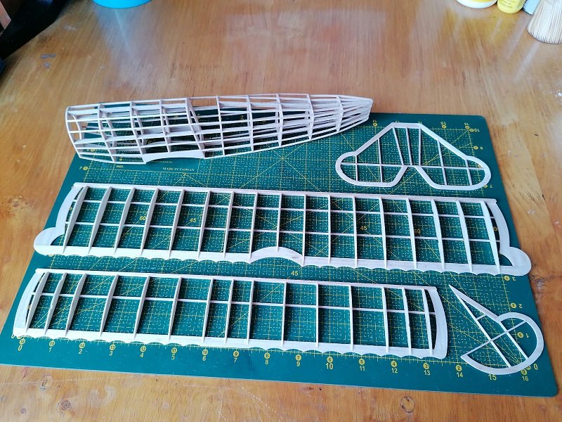

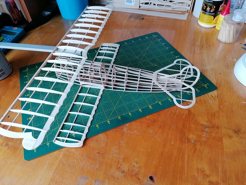

No ale aby toho nebylo málo a protože stavba mě opravdu bavila, našel jsem si i druhou oběť, která posloužila k dalším testům. Našel jsem si plánek na Fokker DVII, spáchal jsem podklady v dxf, srabácky si to v práci vyfrézoval a pustil se i do druhé stavby.....respektive dalšího zkoušení.
A k tomuto jsem se momentálně dopracoval:
Do skutečné makety to samozřejmě má ještě strašně daleko, ale tyto dvě letadla zatím opravdu beru jako "na zkoušku" toho co budu schopen postavit, namalovat a nakonec i provoznit - zalétat.
Teď se tak trochu duševně peru s nastavením fokkera. Podle plánu by se celé éro mělo postavit rovné jak plastprkno...nikde žádný náběh ani negativ. Takže uvažuji nad tím, jak vše správně pokroutit, aby z toho nakonec nebyla jen gravitací přitahováná kupička papíru a balsy.

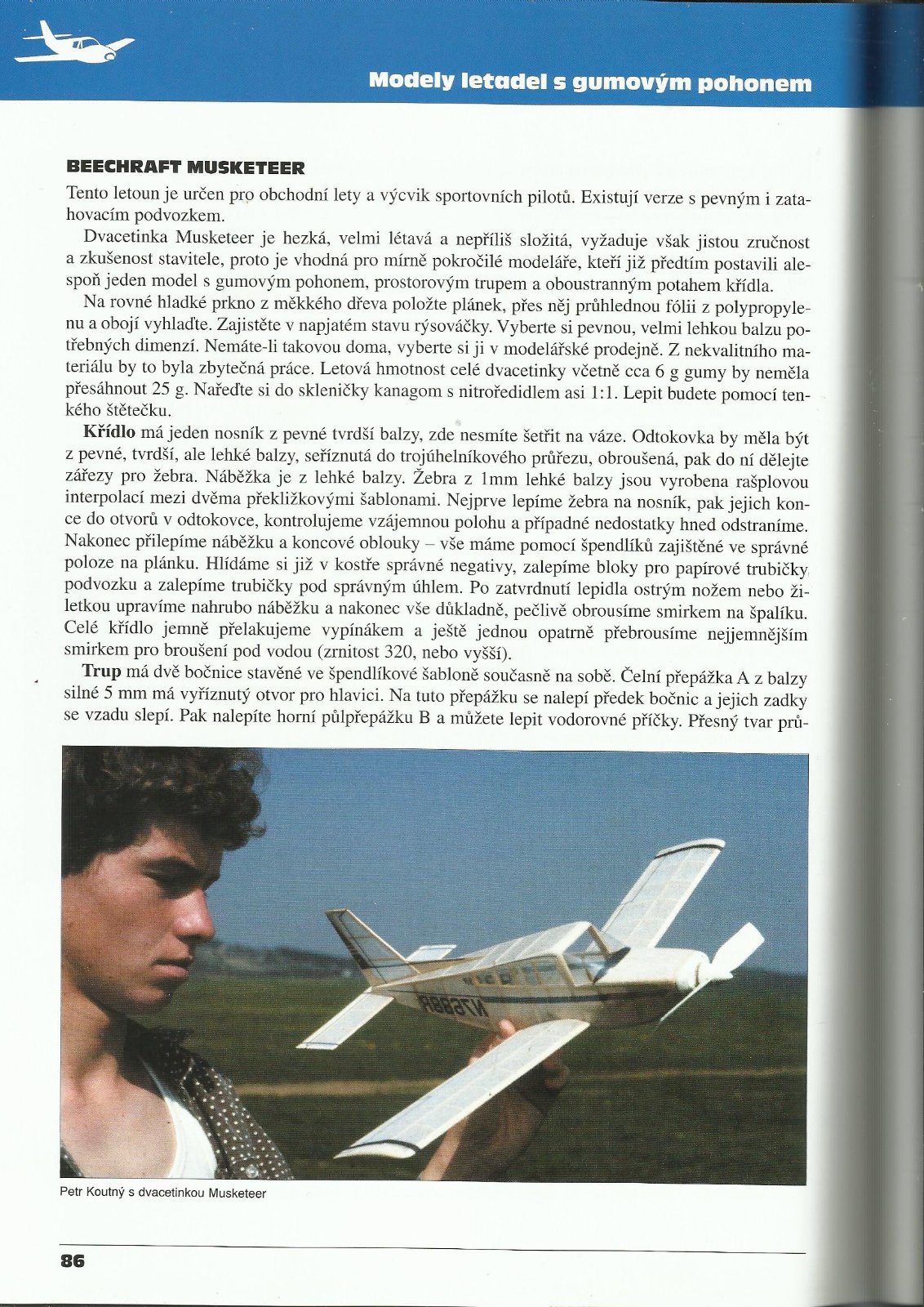

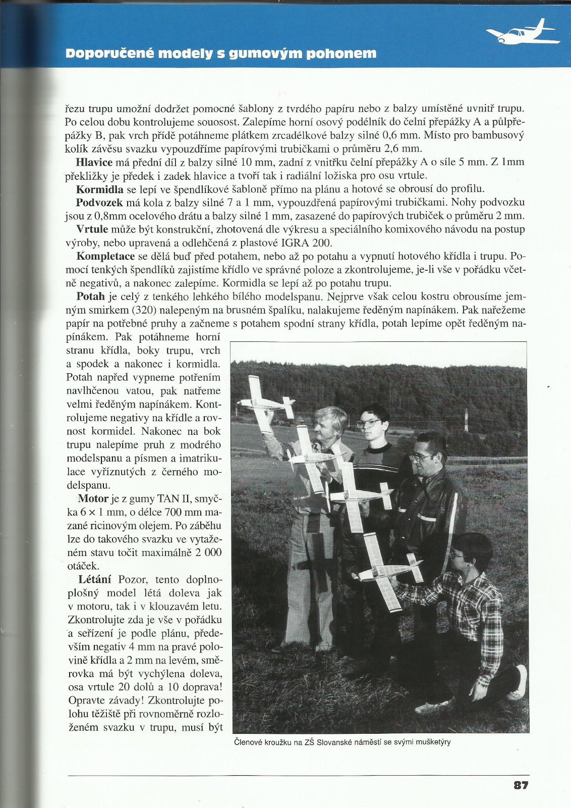

Obdivuji tvé nadšení a hledání nových cest i tam, kde jsou tyto všeobecně známy. Plánek na dvacetinku Musketeer a stavební návod je jako příloha v mé knize Modely letadel s gumovým pohonem- Vím, že třeba v Brně byl stavěný v desítkách kusů a všem báječně létal. Ta tvá kostra je zbytečně složitá, vyjde jistě těžká. ale umíš to asi dobře na PC. takže barevně moc hezké. Pokud jde o tvého Fokkera D-VII, pak trup je opět nesmyslně složitý, křídlo by mělo mít ke konci štíhlejší profil tak, jako originál a hlavně nějaké lomení do V. O seřízení dvouplošníků toho dost a kvalitně zde na stránkách napsal Tonda Alfery. Je mi líto ale v té podobě jak to vidím na fotce kostry dvacetinka nemůže stabilně létat.

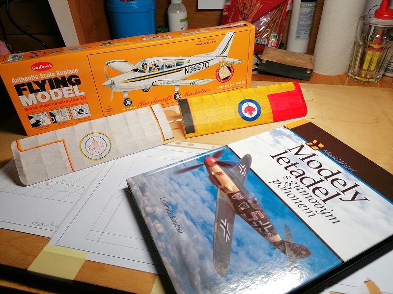

Souhlasím, že konstrukce mušketýra není zcela optimální, zbytečně složitá a zbytečně masivní. Nicméně, takto ji navrhl někdo u firmy Gillow´s (sám Paul Guillow to určitě nebyl, protože letedlo se začalo vyrábět až 12 let po jeho smrti) a takto ji i s příslušenstvím dodávají ve stavebnici, kterou mám od kolegy. Takže v tomhle jsem tak nějak nevinně :) . Vzhledem k tomu, že jsem letadlo začal stavět, abych vyzkoušel jak na tom vlastně jsem a jesli to ještě umím, tak žádné extrémní výkony nečekám. Myslím, že úspěchem bude, když se alespoň chvíli udrží ve vzduchu. Proto nakonec mušketýr dostal i to pestré zbarvení CAF, aby alespoň trochu hezky a neokoukaně vypadal na poličce.
Pokud bych se měl do Musketeera měl pustit sám od sebe, tak by to určitě bylo podle plánku z Vaší knihy. Tu mám už poměrně dlouho doma a je již trochu ošoupaná, to jak jsem si v ní listoval a říkal si "Jednou až bude čas, postavím si Arsenála". Takže až bude čas, postavím si Arsenála :D
Fokker není ze stavebnice, nicméně, konstrukčně je ze stejného pera, protože je vyvořen podle letitého plánu z jiné Guillow´s sady, který jsem si našel na outerzone. Plán jsem si překreslil do křivek, zkusmo poskládal 3D model a vytáhl si podklady v dxf pro CNCčko. Takové malé praktické cvičeníčko pro další pokusy. Jo, s PC mi to vcelku jde. Tak nějak se to dnes od vývojového konstruktéra očekává a tohle byla opravdu drobnost.
Konstrukce je stejně jako u mušketýra poněkud masivní. Aktuálně nějakých 11-12g (prozatím nemáme lepší váhy jak kuchyňské :( ) a bude na tom pravděpodobně stejně jako mušketýr. Dostane barvy podle Fokkera Ernsta Udeta "Du doch nicht" a bude snad alespoň hezky vypadat, protože letové výkony určitě nebudou závratné.

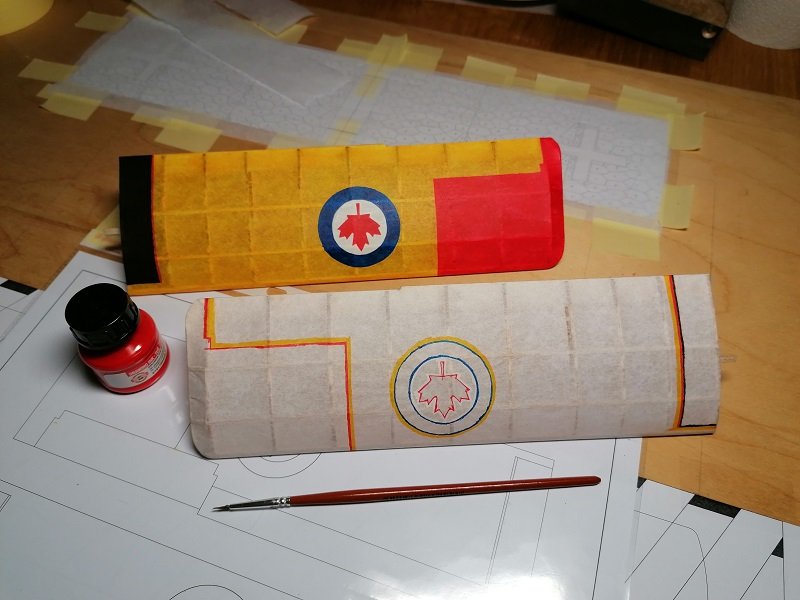

Aktuálně lehké pokračování na druhém křídle mušketýra

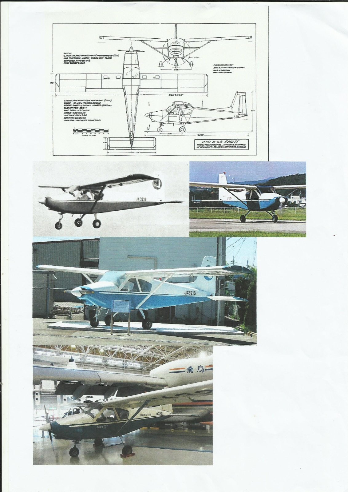

Tím příhradovým Spitfire jsem měl na mysli (pokud to byla reakce na můj příspěvek) vyloženě hranatý obdélníkový průřez, jako třeba ten Mušketýr nebo Itoh a pod.
A to opravdu ne...

Příspěvek od Lubomir Koutny » 04 pro 2022 19:17

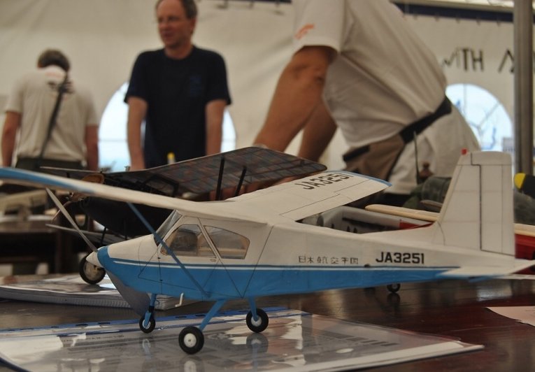

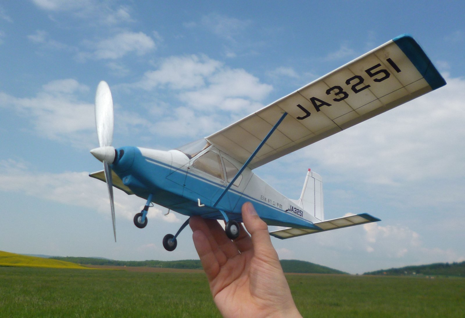

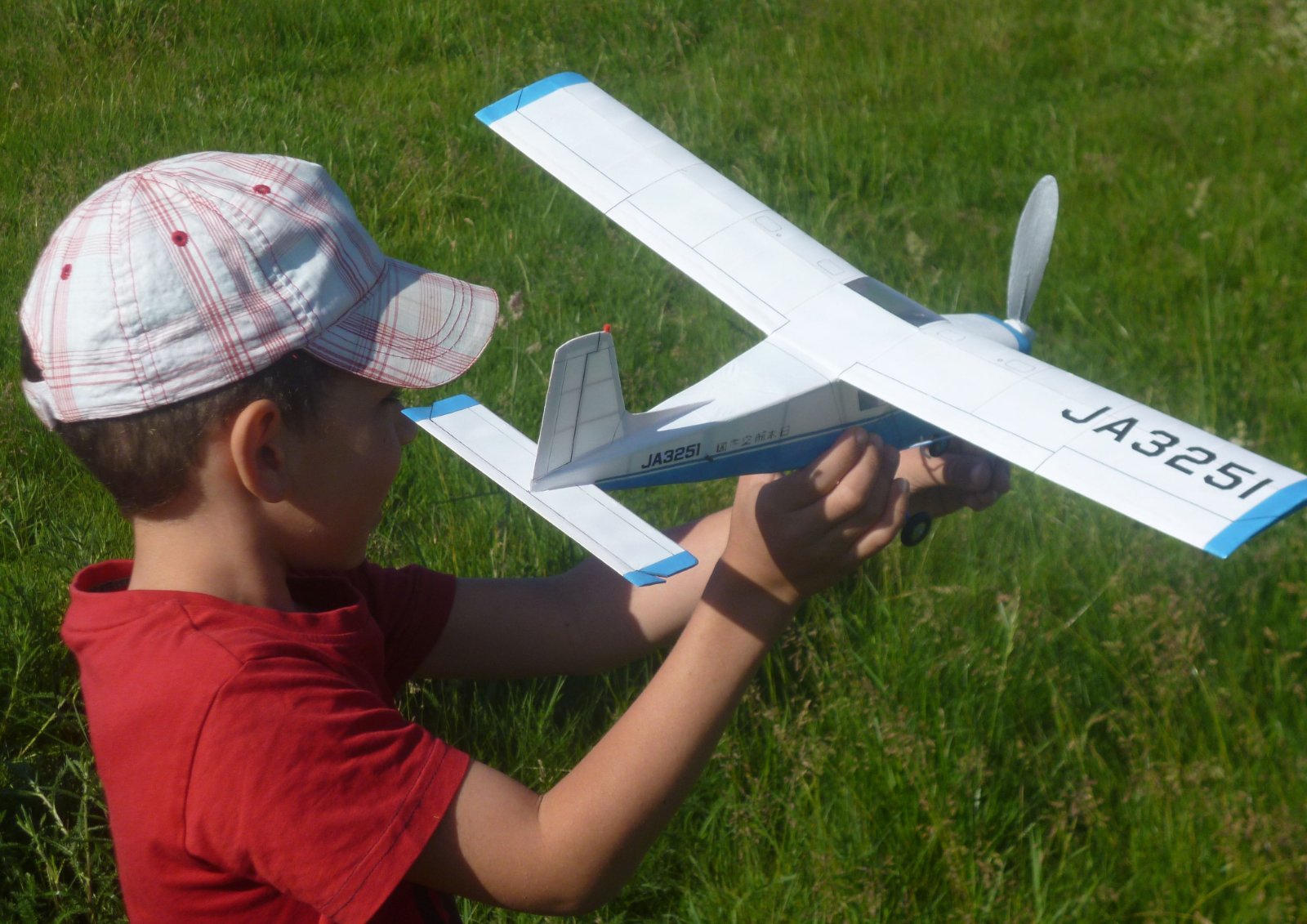

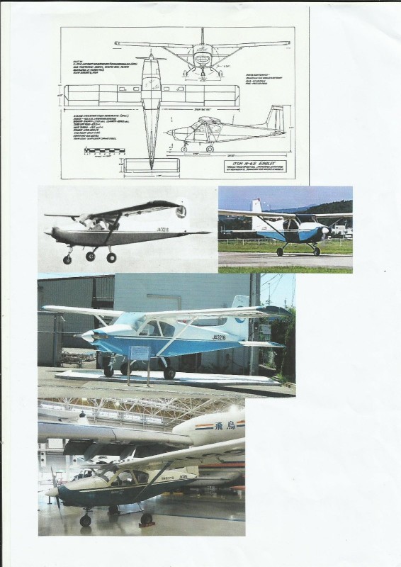

Nevím, kdo a proč má něco proti hranatmu Itohovi. Doleželova dvacetinka je matetově přesná. Jak by ji někdo chtěl měnit ?
