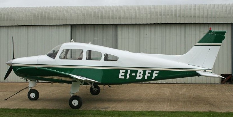

Ještě fotka skutečného letounu a porovnání jeho hranatosti a zaoblení s dvacetinkou
- beech_musketeer.jpg (24.34 KiB) Zobrazeno 6492 x

P. Koutný na svém plánku v řezu D máte obdélník se zaoblenými podélníky, které mají průřez 3x2mm a směrem k zádi trupu se jejich průřez ještě mění na 2x2mm . tzn poloměr zaoblení je cca 2mm. Měřítko 1/20 čili skutečný musketeer by měl mít trup zaoblený radiusem 40mm a podle fotky mi přijde, že je to mnohem víc..

Ano, každý vidí na fotkách, že horní strana trupu je velmi zaoblená. Dalo se to řešit třemi podélníky a patřičnými přepážkami. Maketovost by se zvýšila, ovšem také narostla váha zadní části, nutnost většího dovažování v předu, nebo zkrácení závěsu svazku, to vše by pak by vedlo le zmenšení letových schopností. Samozřejmě, že toto řešení bylo poplatné době vzniku, nedostatek bvalitního lehkého potahového materiálu, (chlapci v kroužku potahovali těžší mikelantou), původní pravidla kladla vetší důraz na letovou část, dnes naopak na statickou.
