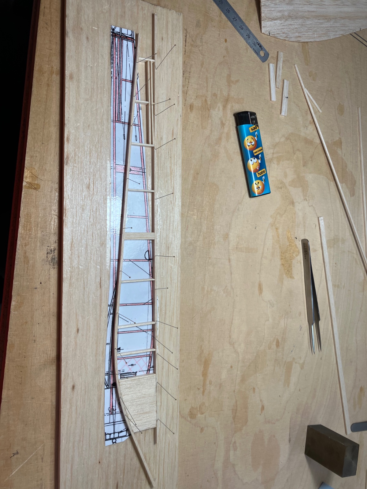

Příspěvek od Jirka Pavlíček » 07 led 2023 13:55

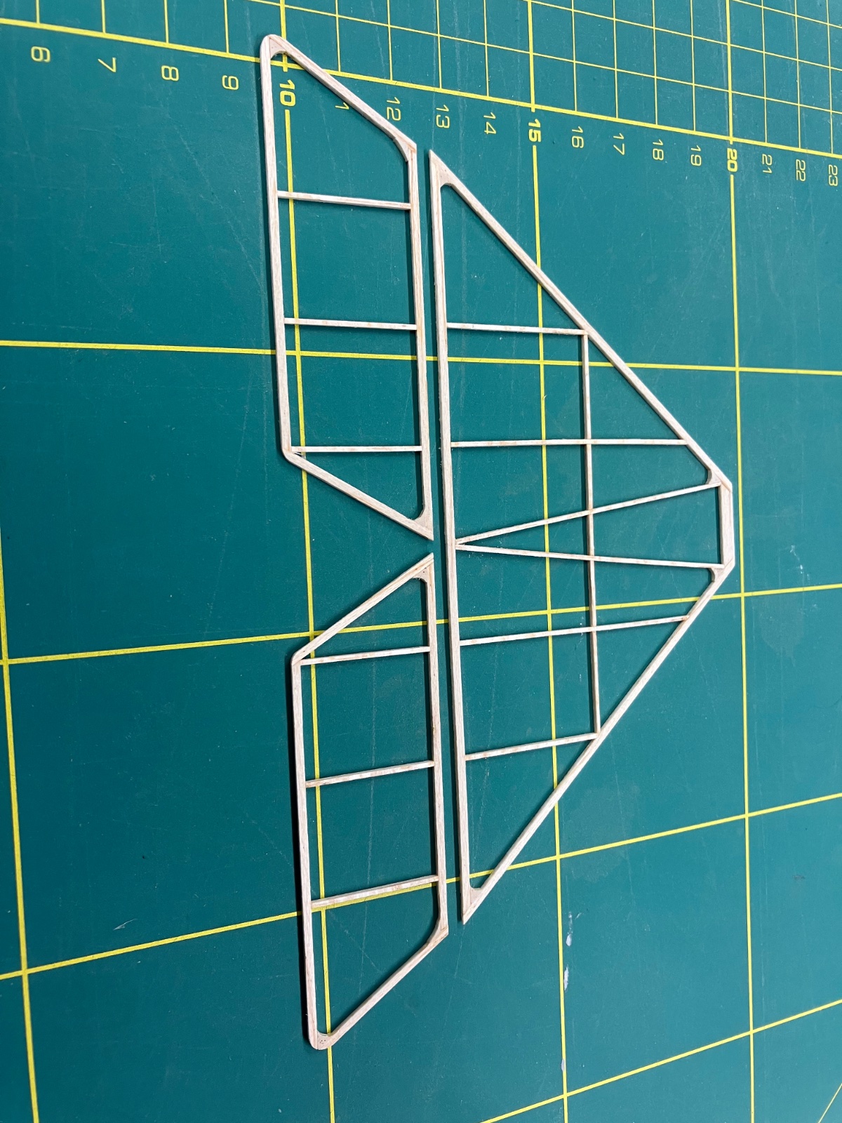

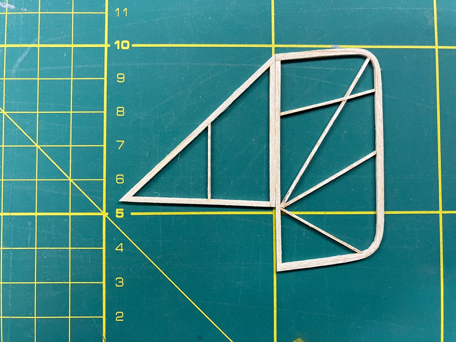

Kormidla v kostře…

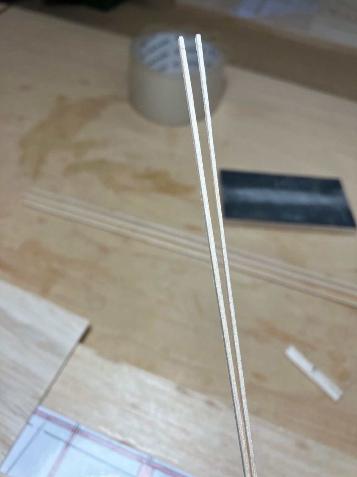

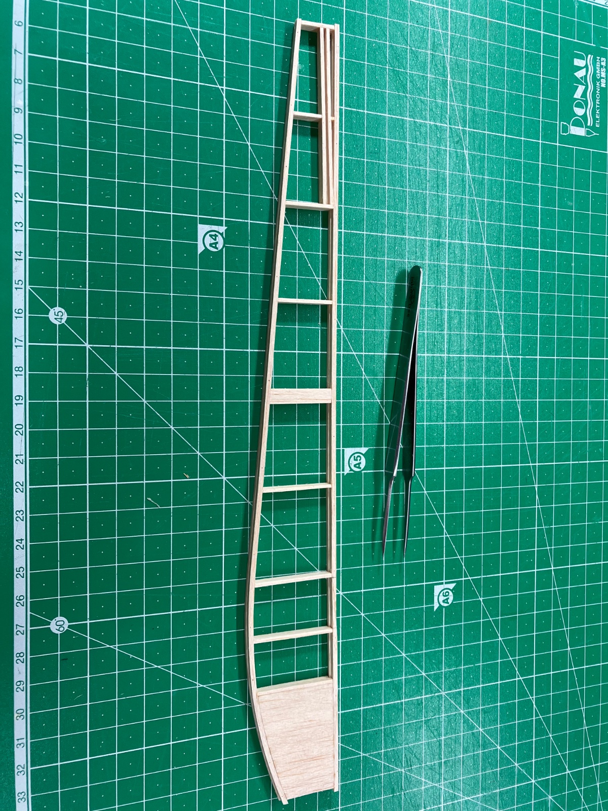

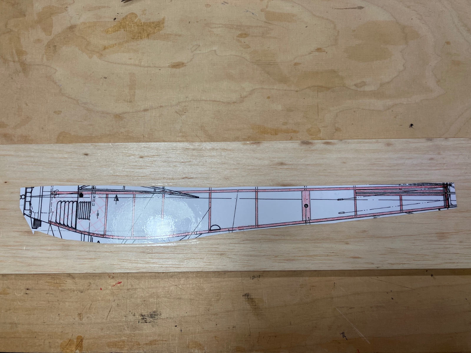

Příspěvek od Jirka Pavlíček » 14 led 2023 14:55

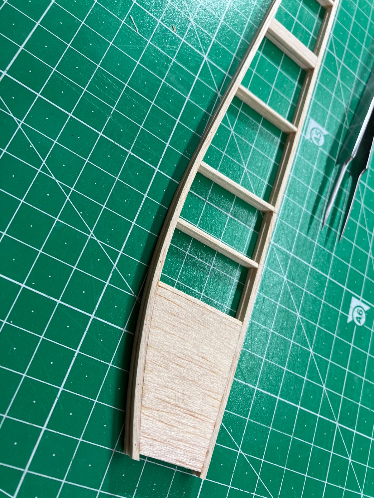

Příprava na lepení bočnic trupu. Lišty jsou nařezány a obroušeny. Plánek chráním průhlednou lepící páskou. Spodní podélník jsem ve předu rozříznul, a podle šablony lameloval.

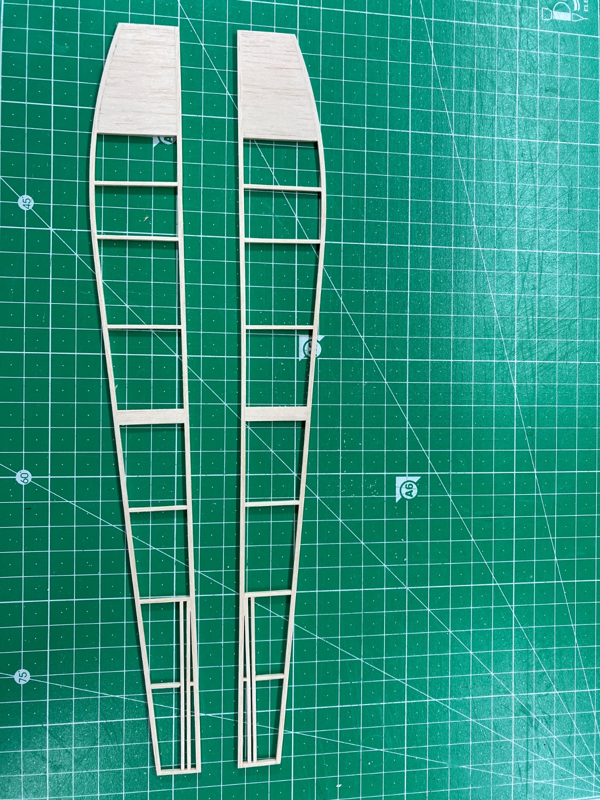

Příspěvek od Jirka Pavlíček » 16 led 2023 20:50
Postupně lepím jednu bočnici a následně na ní i druhou..Obě pak na sobě obrousím.

Re: Siemens-Schuckert SSW E.I od SFA
Příspěvek od Jirka Pavlíček » 17 led 2023 20:00
Obroušené bočnice připravené na tvarování dle plánu.
