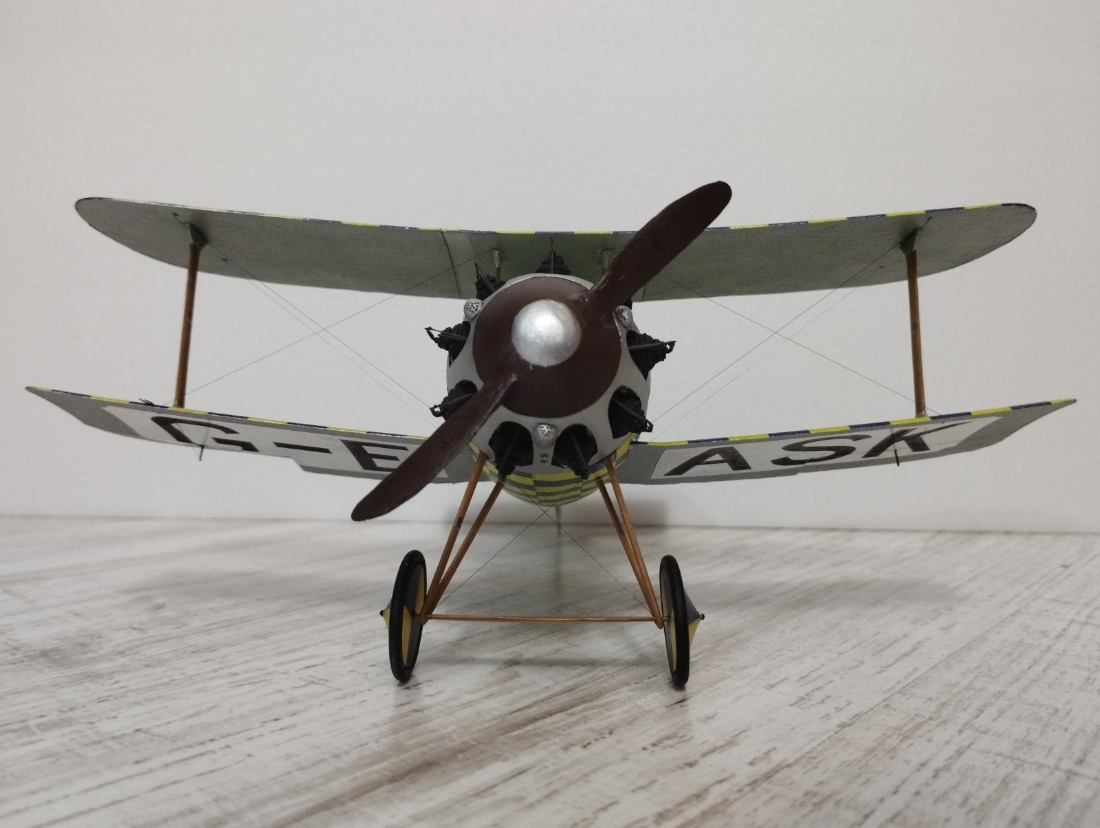

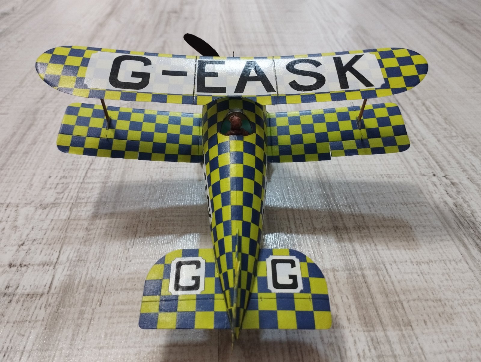

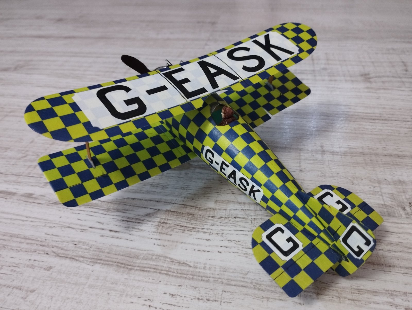

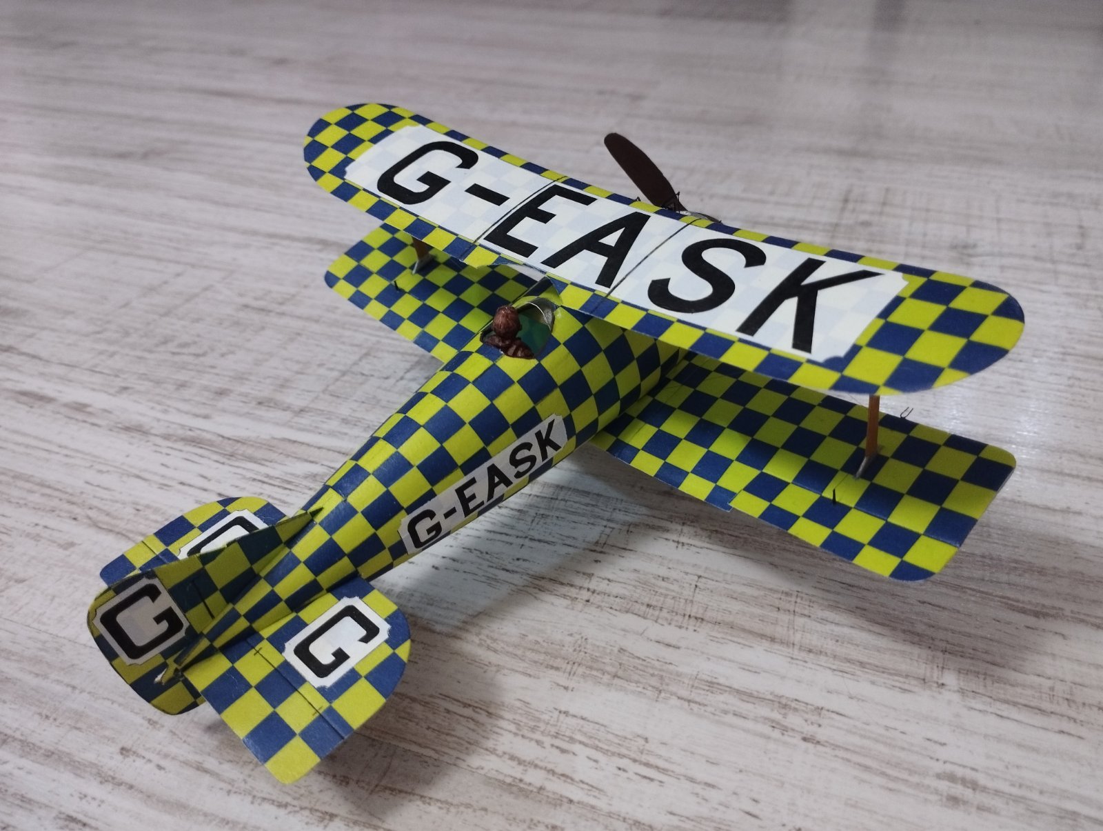

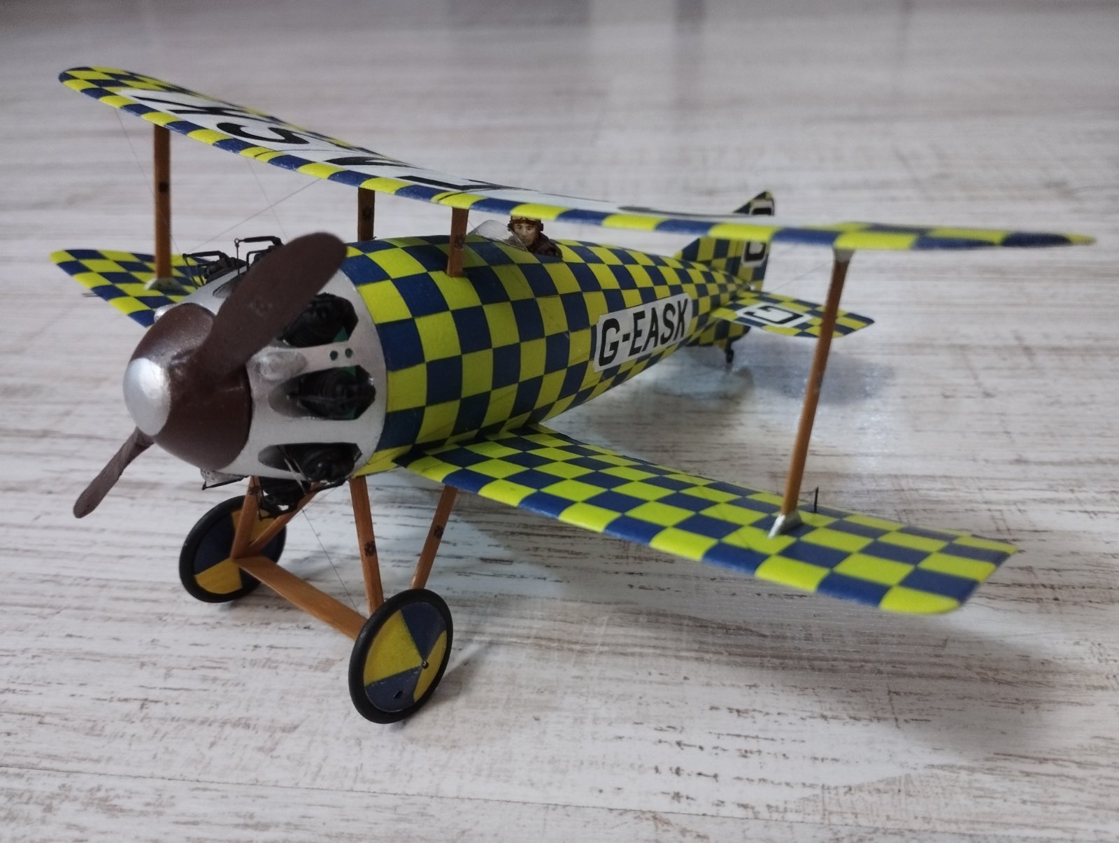

Závodní speciál, ve kterém tragicky zahynul 12.6.1921 Harry George Hawker, testovací pilot firmy Sopwith. Model je stavěn převážně z polystyrenu, potažen Plyspanem tištěným na laserovce. Prázdná váha je 7,2 gramu, z toho 2,5 gramu hmotní vrtule s kuželem tak, aby těžiště bylo před náběžkou. Letová vrtule je samozřejmě jiná.

To je ale krásný modýlek :D
To zbarvení je úžasné, ale namyslet a natisknout tu šachovnici na trup musel být porod.
Reakce: 110
Příspěvky: 774
Re: Nieuport Goshawk, M-pist
Příspěvek od Jiří Doležel » 21 dub 2023 10:16
Pavle, ono to vůbec složité není, šachovnice je na trup lepena po podélných páscích. Vezmeš trup, od začátku po konec ho pomyslně rozsekáš na několik průřezů, kde změříš průměry, spočítáš obvod a vydělíš počtem polí, tím dostaneš rozměr šířek pásku na délce a podle takto vytvořené šablony pak z šachovnice (podle barev na přeskáčku) jednotlivé pásky vystřihuješ. Potahování trupu, ještě před vydlabáním kvůli deformaci pnutí Plyspanu, Methylanem je pak otázka dvaceti minut.
