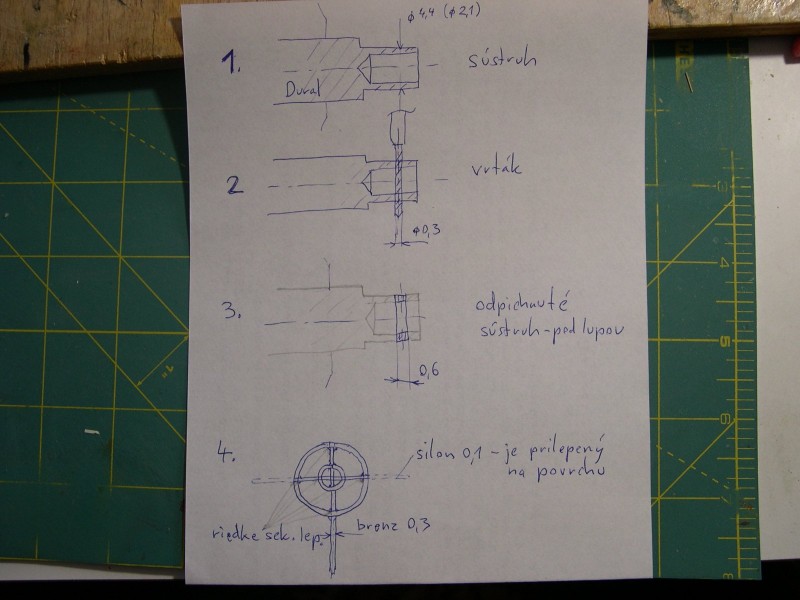

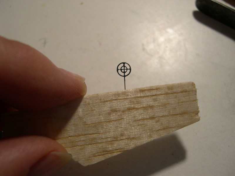

Tak zas malý detail. Ono sa to dá možno aj kupit u plastikáčov.

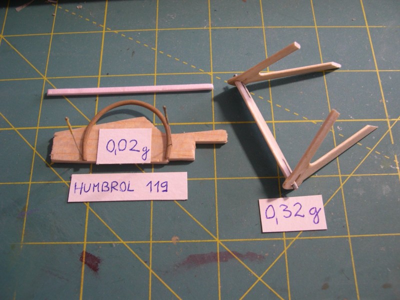

Příspěvek
od RCOK » 04 srp 2023 15:07
Podvozok-potah kashmir 9g,zatial nezlepené-až po povrchovke."Koža okolo kabíny-ružový polystyren. Hranol-zaoblené rohy-ohnuté do obluku-farba. Je to lahké a ohybné. To isté z balsy +potah papier-0,05g-nevyhovuje.
