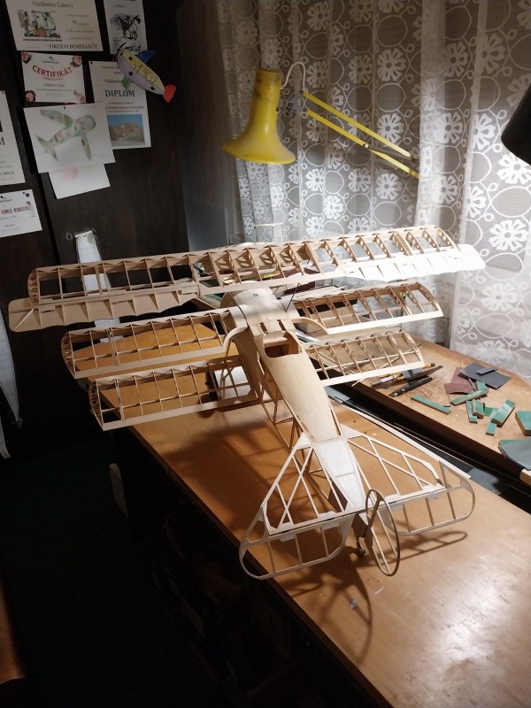

Přiznám se, že to "zatuhnulo" už na jaře, ještě kus před Brnem.
A tehdy jsem stavěl a dokončoval Monocoupe 1928.
Na Dreideckerovi jsem se totiž zasekl na nastavení křídel, vyměřoval, zkoušel....
A protože chci maketově potlačenou VOP (to skoro nikdo nedělá), tak vychází opticky "nepřijatelné" (ale asi správné) nastavení vůči trupu.
No a tady jsem pro mě dostatečnou odpověď nedostal...
Pár starších, ale ještě neuveřejněných fotek s tehdejším progresem mám, tak snad...
Pokračovat samozřejmě budu, teď jsem řešil následky cenových změn elektřiny (topím přímotopy :shock: ).
Nevím proč se to prohnulo...

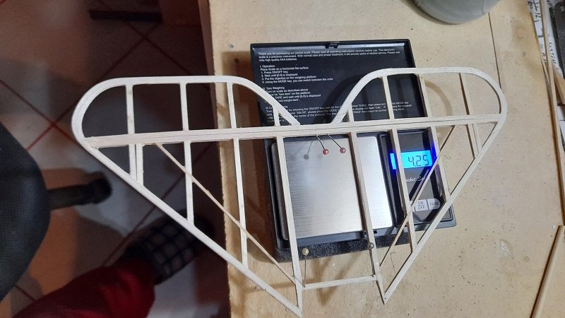

VOP se mi takto podle fotky zpětně zdá těžká, resp. předpokládám že pro jiné je to cihla :D
Ale ono je to přece jen větší než na Dvacku. Hrubým kvadratickým přepočtem by to bylo cca 0,6g. Ona je to cca Desetina.
U SOP je to lepší.

Taky jsem se nechal unést tvary Fokkera Dr I. Stavím ho trochu větší taková přerostlá polomaketa v měř.1:8. Vlastní konstrukce dle monografie V Modeláři Rozpětí 898 mm a nechal jsem rovná křídla a bude t o RC. Potahovat budu červeným a bílým Litespanem,

Ten můj je menší, rozpětí cca 720mm a "volňas", tedy vzepětí mít bude, resp. už má.
Já jsem před více než rokem "zamrznul" na nastavení úhlů náběhů křídel.
Přes diskuzi si nejsem jistý, a tak to nějak usnulo.
A VOP "nemůžu" dát do roviny s horním podélníkem, jak to dělají všichni; chci ji správně maketově potlačit a tím vznikne opticky velké nastavení křídel.
Nehledě na jejich vzájemné nastavení.
Mám teda z loňska fotky s větším rozpracováním, než jsou tady (ukazoval jsem je jen na akci).
Jaké budeš mít tedy nastavení ty?
A kolik ti to teď váží? Tak jak to vidím na fotce - s čumákem, podvozkem...?

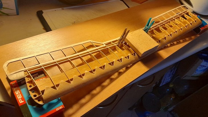

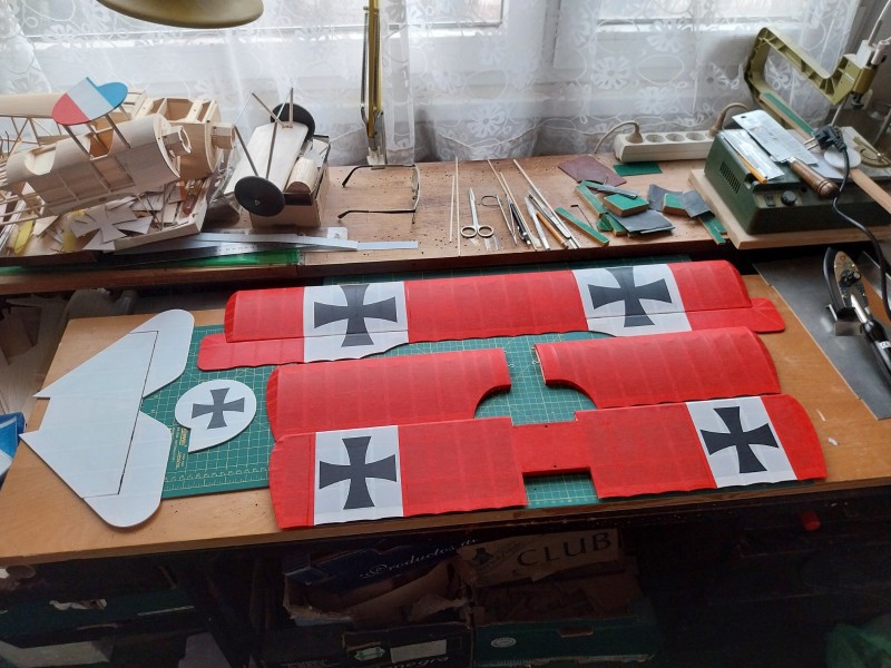

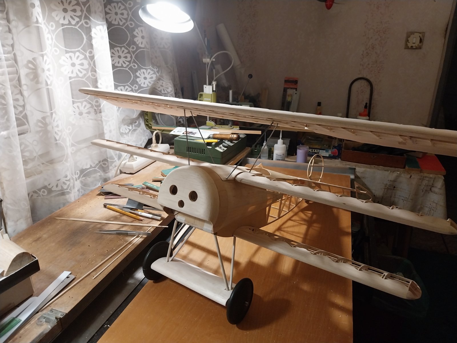

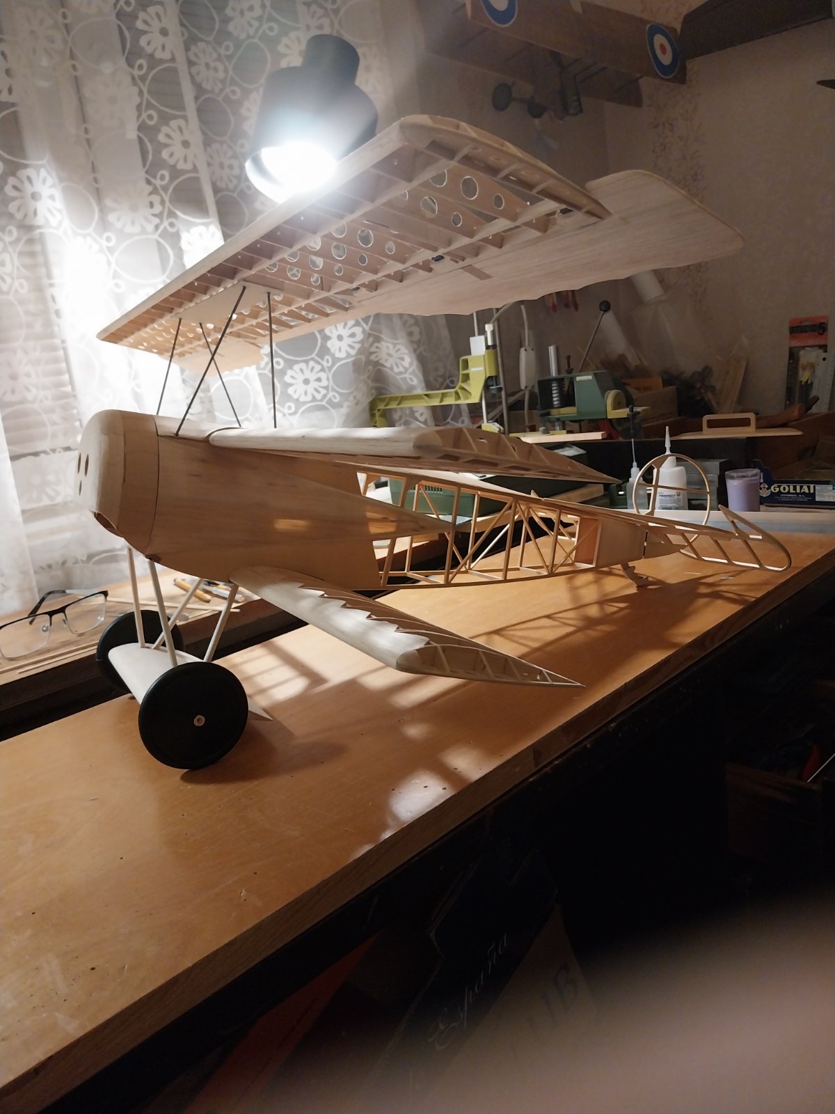

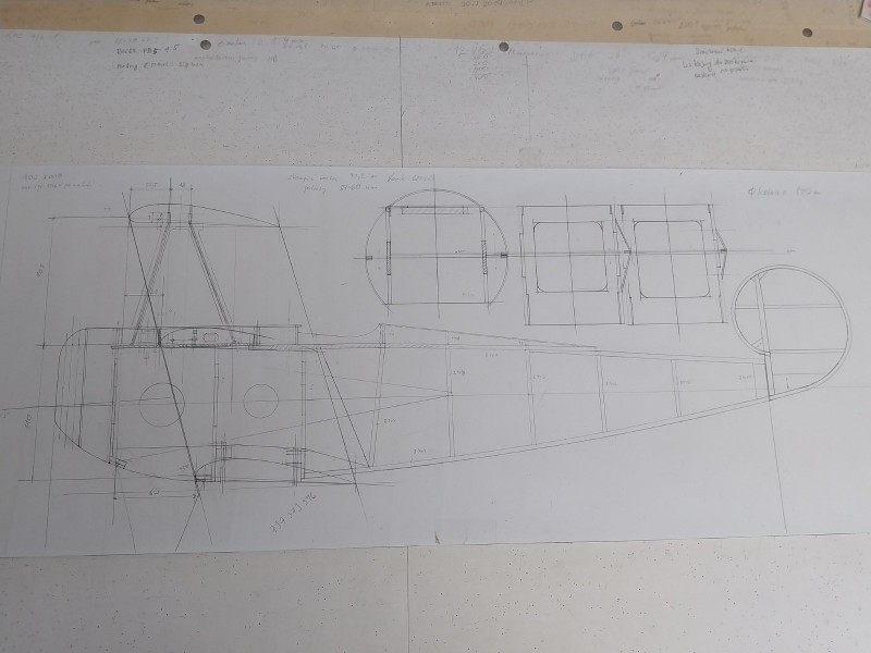

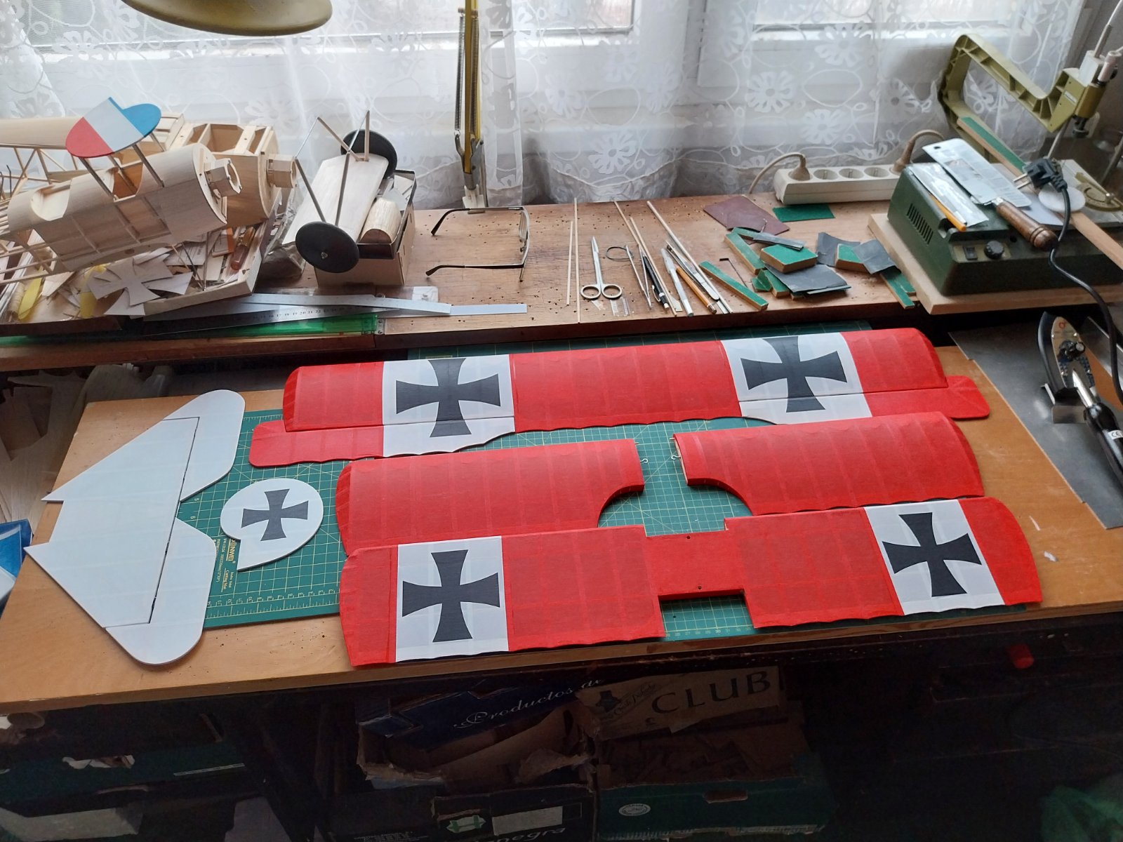

caha54
Reakce: 16
Příspěvky: 129
Re: Fokker Dr.I
Příspěvek od caha54 » 17 bře 2024 13:48

Fokkera jsem zatím nevážil protože nemám ještě dokončené mezikřídelní vzpěry profiláž baldachýnových vzpěr a atrapu hvězdicového motoru. Snažil jsem se dělat co nejlehčí ocasní plochy (tvrdá balza 3x5, oblouky lamelované). Fotky v kostře jsou z minulého týdne. Nosné plochy mám už kompletně potažené. Potahoval jsem červeným a bílým Litespanem . Celá kostra natřená 1x zaponovým nitrolakem 1:1 , po zaschnutí laku přebroušení ploch kde bude přilepený potah natření ploch lepidlem po folie Cower Grip a po zaschnutí nažehlování modelářskou žehličkou. Snažil jsem se o znázornění portů na žebrech proužky přižehleného Litespanu. Kříže jsou z černého Litespanu který jsem předem natřel Cower Gripem na skle pak podle šablon z tvrdého z Litespanu vyřezal a přižehlil na potažené plochy. Pro ukázku jak to dopadlo posílám fotky. Jak mám nastavené úhly náběhu křídel a nastavení VOP je na přiložené malůvce. Profil křídla jsem použil takový co měl originál GO
