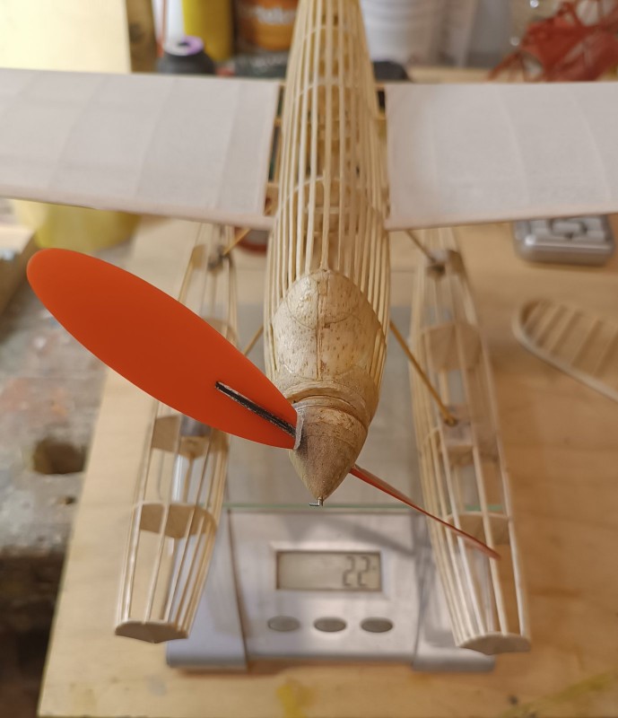

Supermarine S.4 , dvacetina uvidím co z toho bude, je to můj první plovákový. Zatím 22 g.

Pěkně, Bobši!
Už léta pošilhávám po této předloze, resp. pětce nebo šestce.
Na šestku moc dobrých podkladů nemám, na pětku něco jo.
Pěkné to máš!
Pěkné to máš!
