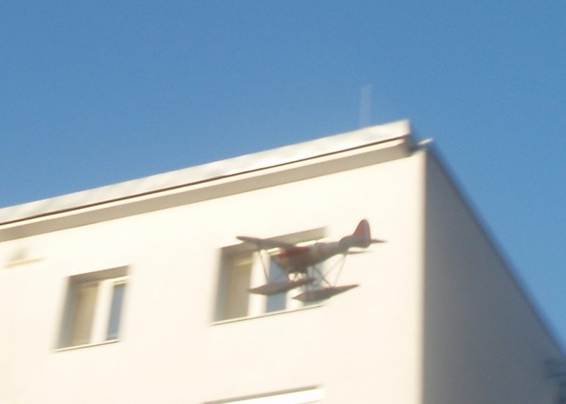

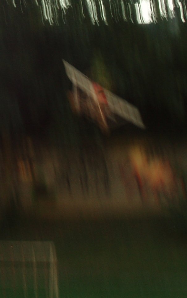

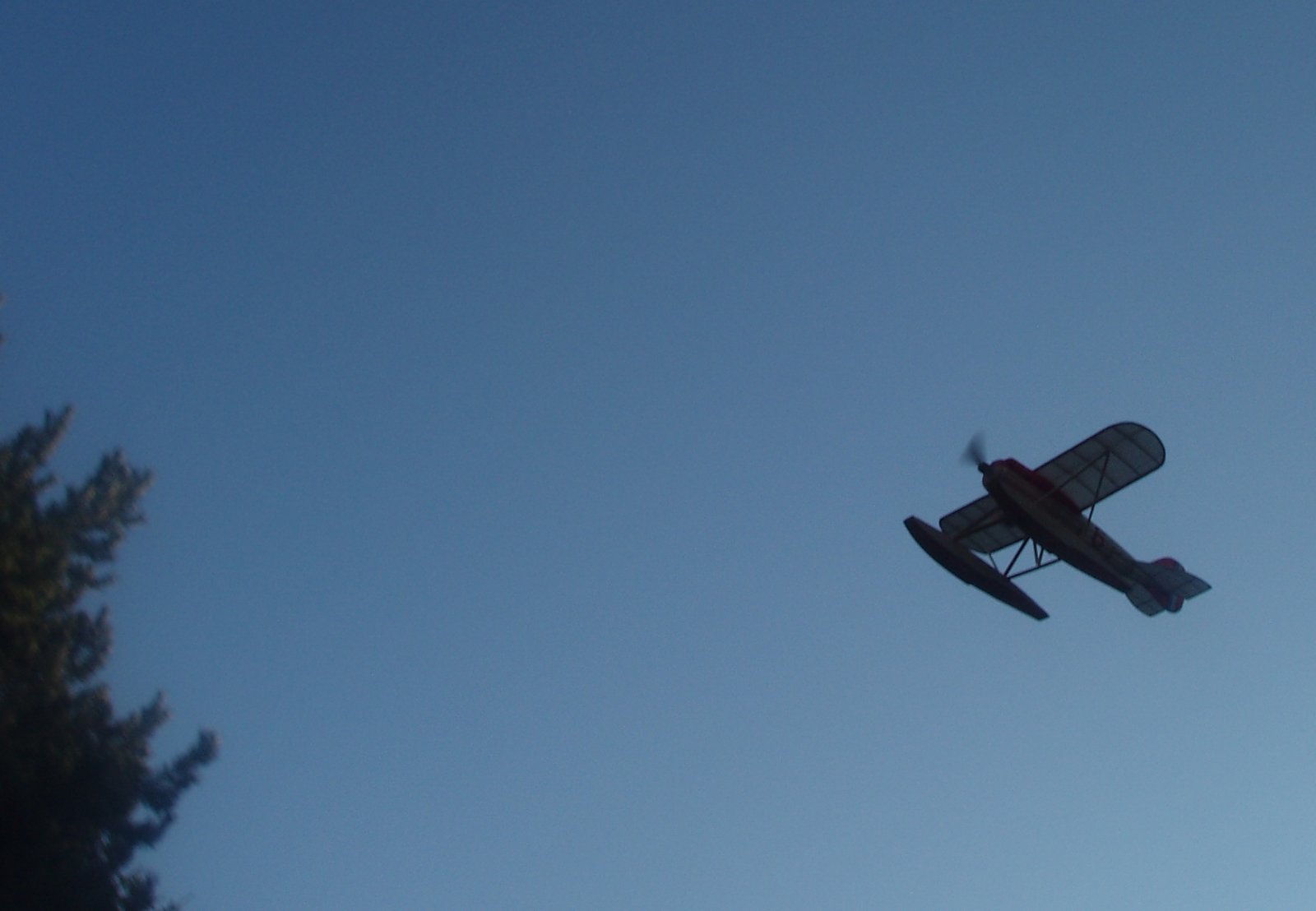

V podvečer byla baterka v Olympusu dobitá, ale nebylo úplné bezvětří, občasné závany z různých směrů- První let na 800m jen 2 m nad zemí a mizerná fotka protí přivaděči. Na 1000 otáček výška 7m dobrý záběr u smrku, 1200 otáček a byl to výškový let nad panelák, fotka u střechy, na konec letu silný závan ze zadu, pád na tvrdou zem a distorze vzpěr. Oprava asi na hodinu,

Ta poslední fotka je opravdu úžasná :o . Evidentně ani nabitá baterka v Olympusu nepomohla :lol:
To by mohl být klidně reklamní plakát k nějakému psychedelickému hororu
