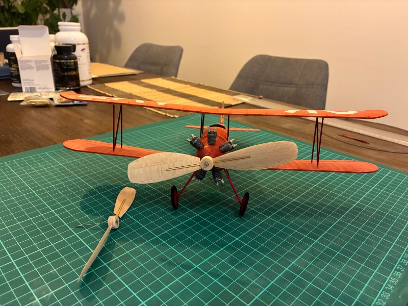

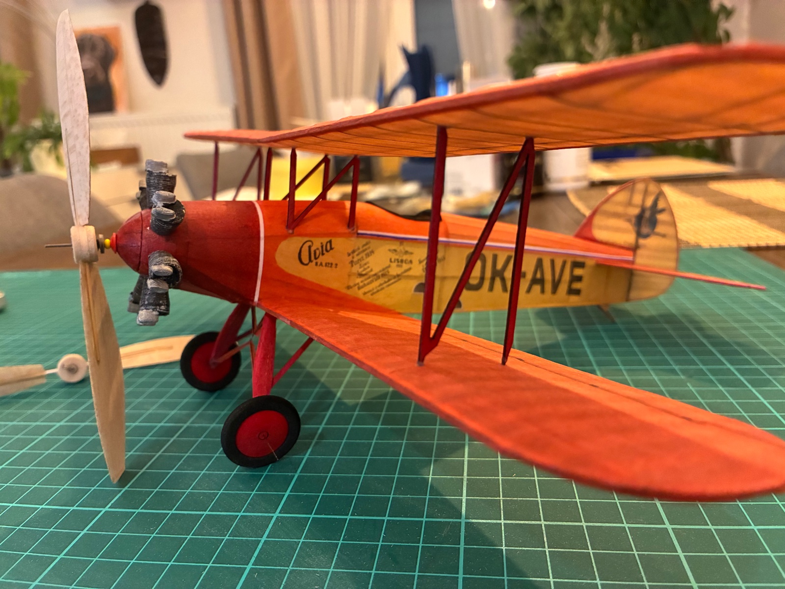

Nevím, jestli to zkresluje fotka, ale ty válce motoru mi připadají trochu velké.
Odpovídá to bokorysu?
Monty_CZ
Příspěvky: 54
Registrován: 15 zář 2025 16:11
Re: Avia Ba.122.2
Příspěvek od Monty_CZ » 29 říj 2025 16:50
No dělal jsem to podle výkresu Walter Castor.
Ale kolik z těch válců kouká z kapotáže se špatně odhaduje

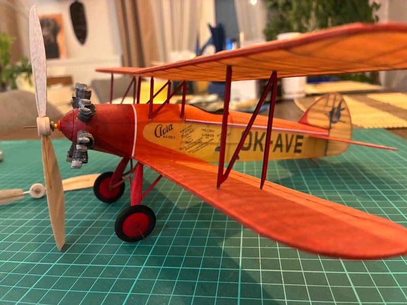

Výplety u ořechů jsou jen kašírované takže určitě nic nezpevní. Zkus do toho vzepětí ještě sáhnout. Určitě to letovým schopnostem prospěje.
Čím to budeš vyplétat? Jura Doležel dělá moc pěkné výplety z lycry na navlékání korálků kterou ještě podélně štípe na slabší. Výplet je stále pružný a tolik netrpí. Určitě nedělej se silonem. Blbě se lepí a moc to nedrží.
Příspěvky: 842
Re: Avia Ba.122.2
Příspěvek od shark » 30 říj 2025 11:19
A to je v zájmu maketovosti potřeba udělat ty výplety zdvojené... ;) :P :lol:
U plastikáčů se mi dobře dělalo s tímhle: https://www.uschivdr.com/products-in-detail/rigging/ kupováno tedy před lety ve výprodeji končícího e-shopu za velmi příznivou cenu. Někdo ale výrobky Bund Deutscher Mädel rád nemá...
Plastikářské vlákno o výpletech: https://www.modelforum.cz/viewtopic.php?f=19&t=127616
Re: Avia Ba.122.2
Příspěvek od Hugo » 01 lis 2025 21:39
Výplety u všech maket dělám silonovým rybářským vlascem a zásadně funkční. Model se jimi dost zpevní. Díky výpletům se dá dělat kostra jemnější a subtilnější. Jde jen o to zvolit vhodnou tloušťku vlasce.

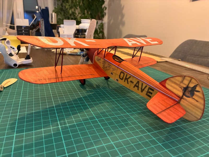

Tak mám potaženy i spodek trupu po instalaci podvozku - příště bych to opět dělal jinak tj nejdřív potáhnout a potom zalepit podvozkové nohy do připravených šachet.
Po kontrole s fotkou potřebuju kola o větším průměru.
Zbývá vrtule, ostruha a větrný štítek, a to už jsem na 9g

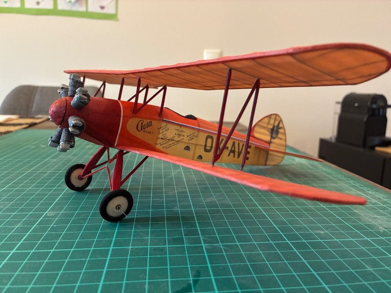

Vím ze bych s těma fotkami už měl přestat, ale tady je stav, kdy tomu chybí už jen větrný štítek. Kola jsou předělaná a je nasazena vrtule č.2 a teď se ptám: jak a kde to zalétat? Snahy o klouzání to projevuje, tak jsem si koupil gumu 1x1,5 a měl bych zájem to zkusit. Finální váha 11g bez gumy.
Mam zmenšit průměr vrtule aby to mohlo startovat ze země?

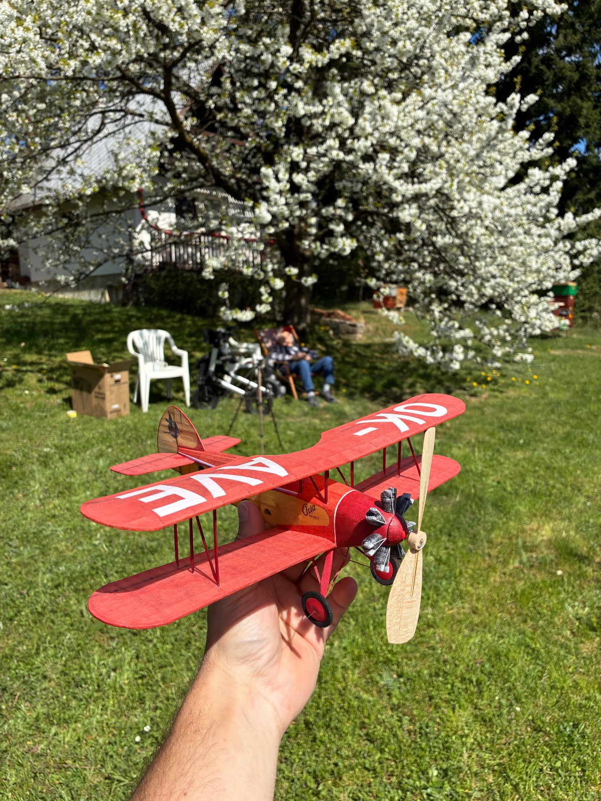

Příspěvek od Monty_CZ » 19 dub 2026 20:55

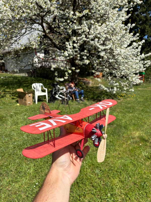

Tak jsem konecne sebral odvahu zkusit jestli to poleti a ono jo. Bylo to teda trochu lehke na hlavu ale se svazkem tvorenym jednou smyckou 1x1,25mm a 700 otackami jsem par klouzavych letu zkusil. Nastesti je trava uz dost vysoka aby ztlumila kontakty se zemi. Na slunicku Avie vypada paradne
Reakce: 38
Příspěvky: 2935
Re: Avia Ba.122.2
Příspěvek od Lubomir Koutny » 21 dub 2026 09:01
Moc pěkné, jen to bude chtít alespoň svazek smyčku z gumy 2x1 a pořádně dovážit, aby těžiště bylo v 30%, Vrtuli zmenšit na starty ze země asi ano, v soutěži za to je +5 sec, a ony ty lety sotva budou přes minutu...Soutěže jsou u nás nyní většinou v nízkých halách, takže start ze země je bezpečnější.
