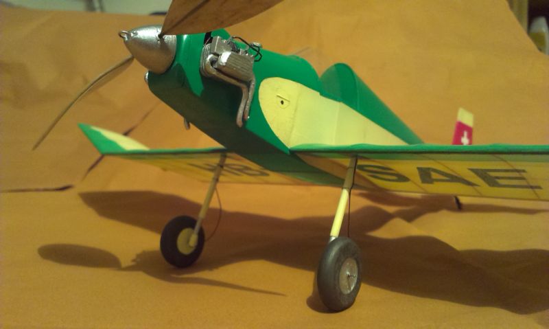

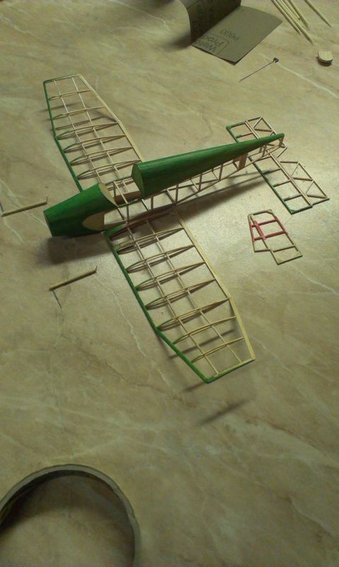

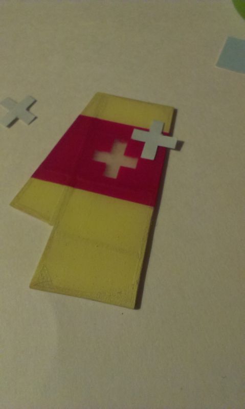

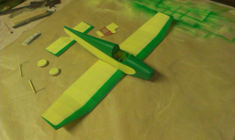

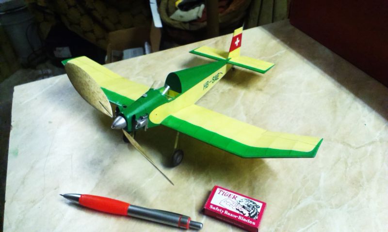

Příspěvek od Malutky » 16 lis 2016 09:47

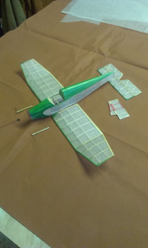

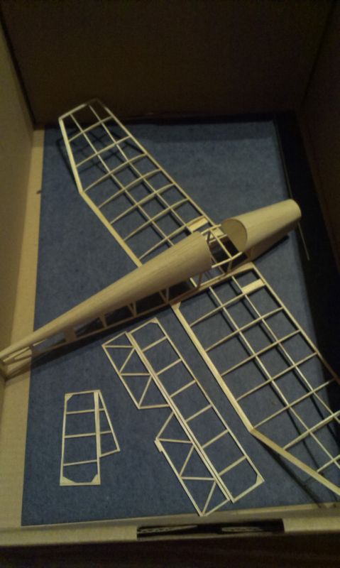

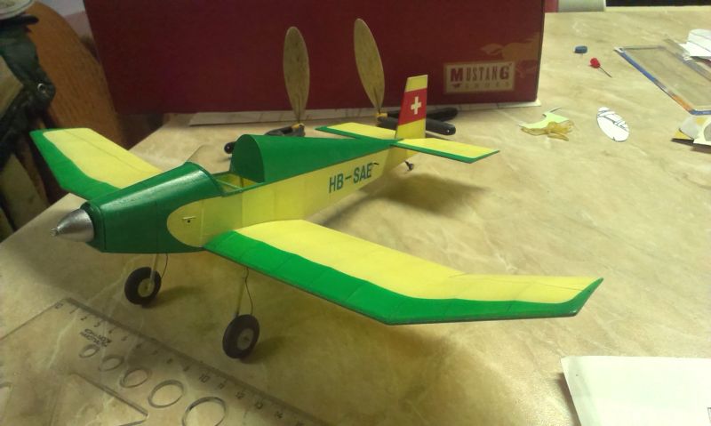

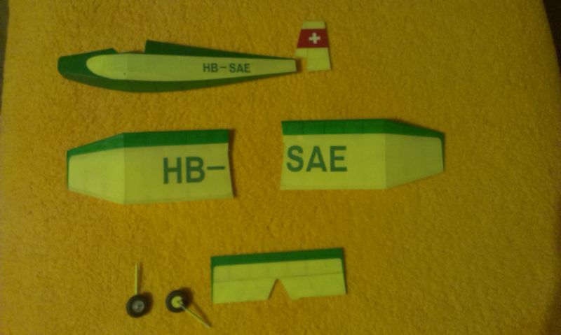

první pokus s 6g a balakrylem :oops:
jodel df.jpg (51.56 KiB) Zobrazeno 6970 x
jodel df1.jpg (54.44 KiB) Zobrazeno 6970 x
jodel df2.jpg (58.31 KiB) Zobrazeno 6970 x
jodel df3.jpg (36.6 KiB) Zobrazeno 6970 x
jodel df4.jpg (42.74 KiB) Zobrazeno 6970 x
jodel df5.jpg (27.77 KiB) Zobrazeno 6970 x
jodel df6.jpg (43.04 KiB) Zobrazeno 6970 x
jodel df7.jpg (49.29 KiB) Zobrazeno 6970 x

Příspěvek od discobolos » 16 lis 2016 19:49
Pěkné.
Kolik ti to váží?
Už to bylo ve vzduchu?
Příspěvky: 689
Re: Jodel D9 peanut
Příspěvek od Ivan Horníček » 17 lis 2016 10:37
Hezký model. Přeji dlouhé lety. Ivo Červenka létal s Jodelem svého času okolo 80s.

Příspěvek od Malutky » 17 lis 2016 19:35
Děkuju za přání ale obávám se že zázraky se dít nebudou tím odpovím zároveň Dušanovy že váži hodně po dováženi něco kolem 12g ve vzduchu ještě nebyl

Re: Jodel D9 peanut
Příspěvek od discobolos » 17 lis 2016 23:42
No 12g je trochu víc, Ivan jej měl kolem 8g.
Pokud si pamatuju, těch 86s letěl v Pardubické hokejové hale. Ta je ale výrazně vyšší než Pelhřimov.
V Pelhřimově letěl Ondra Krucký kolem 65, ale měl to taky cca 8g.
Uvidíš. Obecně to ledadlo létá dobře.
Taky jsem je začal stavět, ještě podle plánku Jiřího Kaliny. Tomu to létalo přes 90, ale stavba nic moc. I letový projev spíše typu padající list. Ale 6g holt vydrží s dobrou gumou plácat se ve vzduchu dlouho.
Už se těším.

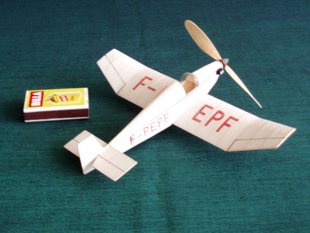

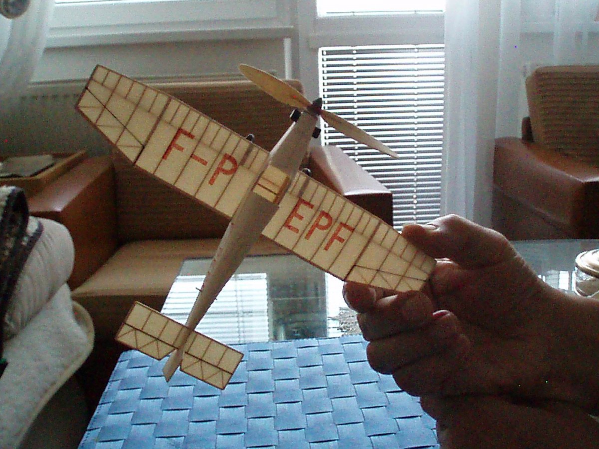

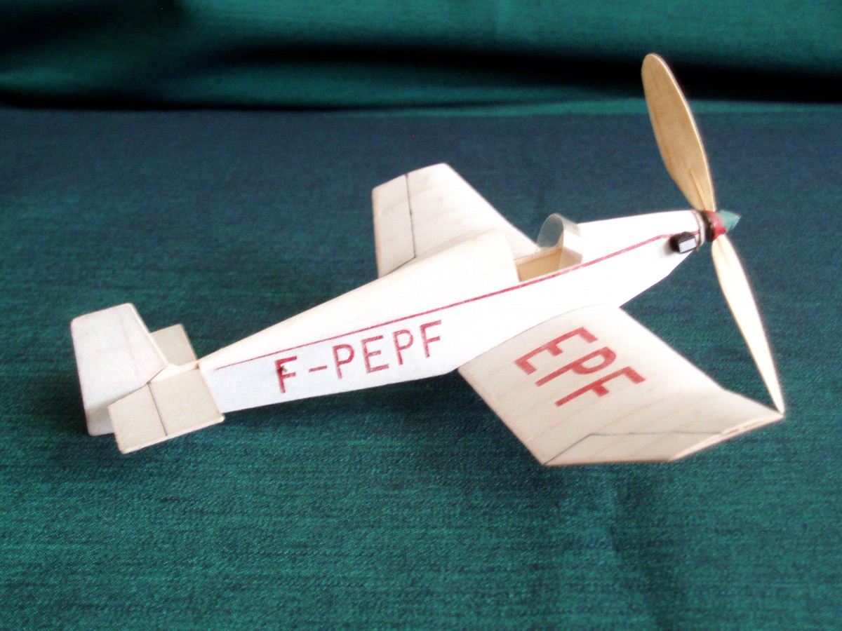

Chlapci moji zlatí. Ďakujem, že ste mi pripomenuli, že v skrini v obývačke snáď 35 rokov spinká svoj sníček aj moje pistácio Jodel. Časy o ktorých píšete som nikdy nelietal. Myslím, že iba 40 až 45 sekúnd. Neviem, prečo som si vtedy vymyslel lietať pravú zatáčku. Pamätám, že model lietal akoby po schodoch. Vodorovne, nabral rýchlosť a šup, začal stúpať. keď stratil rýchlosť, tak zas vodorovne..
Model je potiahnutý kondenzátorákom a striekaný "hubovou" fixírkou Humbrolkou preonáčenou na nitroriedidlo. Písmená imatrikulácie sú vyrezané z červeného modelspanu. Vnútorná konštrukcia je do detailu urobená podľa originálu. /Pokus, doložiť to fotografiou v protisvetle./
Model váži presne 2 gramy bez gumy.
Jaj Bože! Kde tie oči a ruky sú....

To mi připomíná model Jiřího Kaliny, podle kterého jsem i já kdysi postavil kostru (dál jsem se nedostal). Po letech jsem jej i viděl létat. Jirka jej měl taky potažen kondenzátorákem a vážil mu něco kolem 3g (stříbrná barva je myslím prášková, "vtíraná do potahu"). Model létal ve velké hale něco kolem 90 sec., ale taky trochu neuspořádaně, zhruba jak popisuje Dušan.
Ivanův model vypadal lépe, létal trochu hůře, ale byl líp staticky hodnocen.
Věřím, že i Tomáš jej vyladí k vyšším výkonům, než předvedl v Pelhřimově.

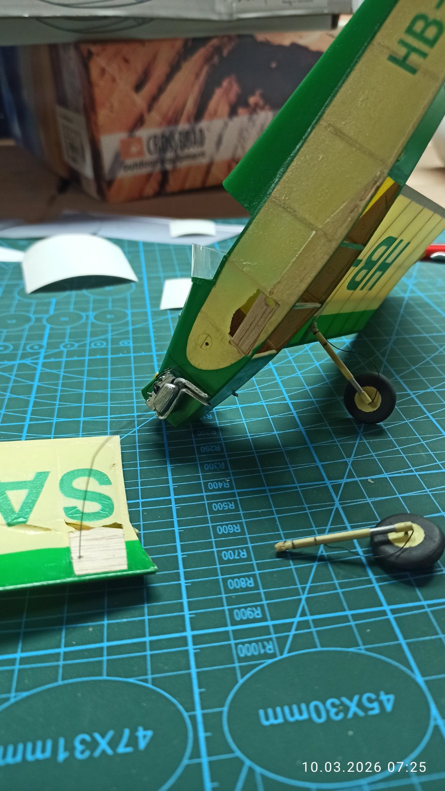

Příspěvek od Malutky » 10 bře 2026 14:51
Po dlouhém odpočinku v krabičce vejpůl z něj dělám zase model v jednom kuse na kráse mu to určitě nepřidá ale na váze určitě ano :lol: vyzkouším aspoň uchycení podvozkové nohy z pružinoveho drátu 0.32
