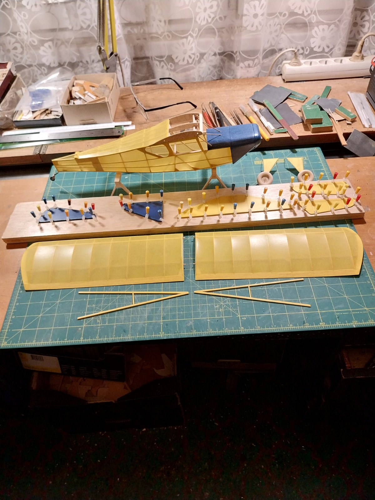

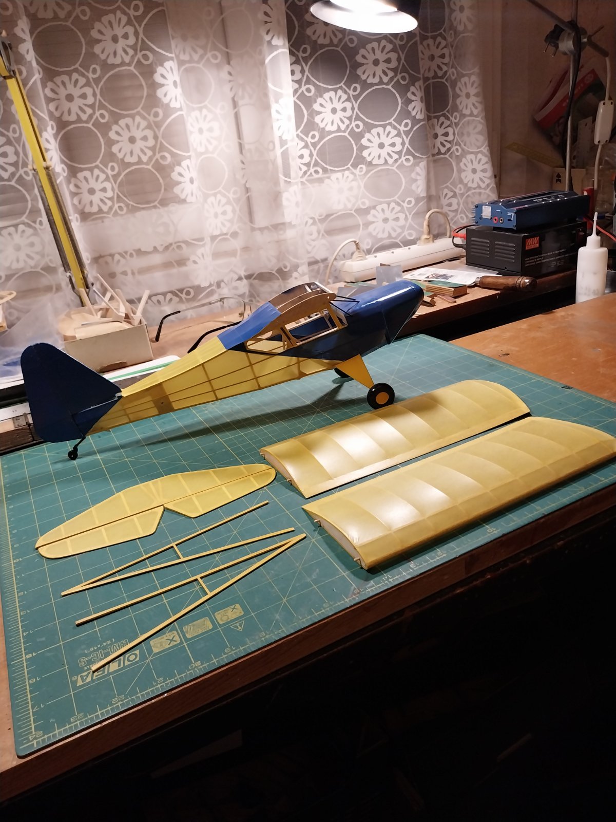

Dokončení potahu Cannucka . Potah celého modelu, předepnutý v rámečku barevný plyspane, lepený na kostru fialovou tyčinkou herkules s použitím IPA. Vyzkoušel jsem i bílou tyčinku UHU Stick šlo to s ní také bez problému.Celý model lakovaný 3x napínacím lakem ředěným 1:1.Ocasky jsou ještě v šabloně než začnu kompletaci modelu. Ale vyskytl se zde problém s kterým jsem nepočítal. Naivně jsem se domníval že modrý plyspane překreje žlutý ale to se nestalo vznikla z toho nehezká zelenomodrožlutá.Tak že mi nezbývá než modrou nastříkat barvou pokud chci zachovat zbarvení podle předlohy.

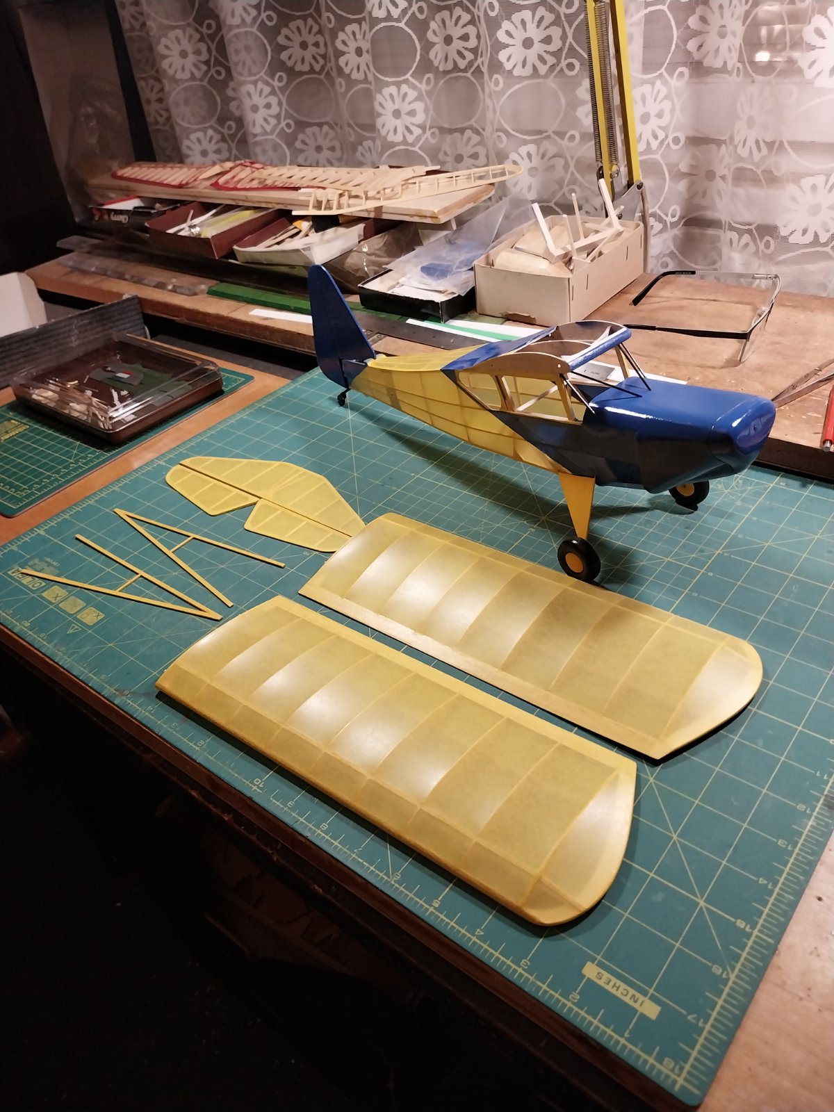

Tak jsem nastříkal modrou abych dodržel zbarvení podle předlohy. Stříkáno barvou Humbrol ještě z dob budování socialismu a komunismu u nás ,barvu jsem ředil nitroředidlem od fy Baltech které u nás ve městě prodává vietnamec v kamenném obchodu. Teď už jenom zasklít boční okna a udělat přední okno.
