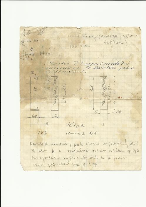

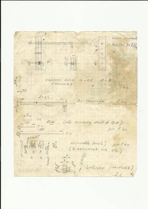

Našel jsem starý již zažloutlý náčrt mého Contrapropu, který pro mne perfektně vyrobil Štefan Gašparín a vyladil František Bárta
- contr..jpg (40.7 KiB) Zobrazeno 3432 x
- contraprop b.jpg (39.62 KiB) Zobrazeno 3433 x
