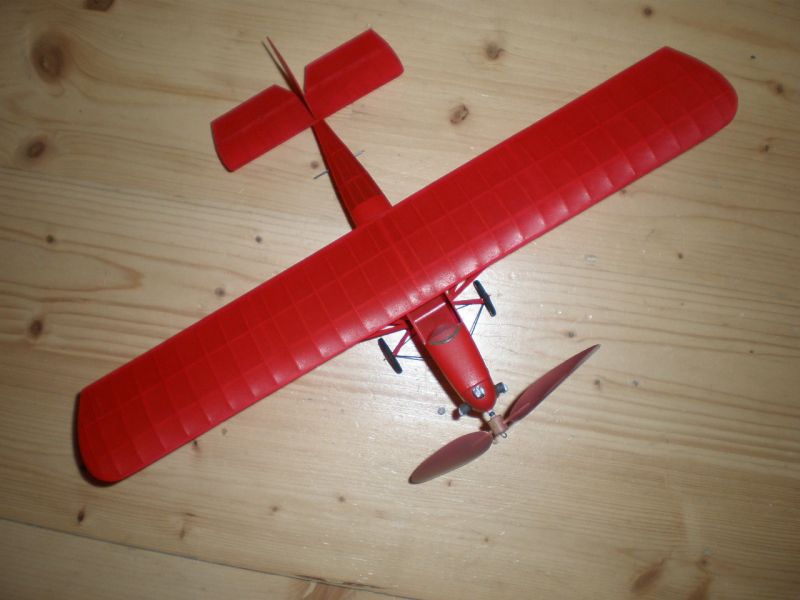

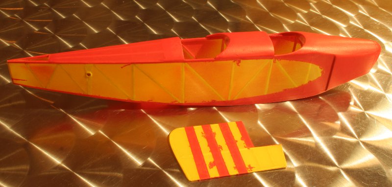

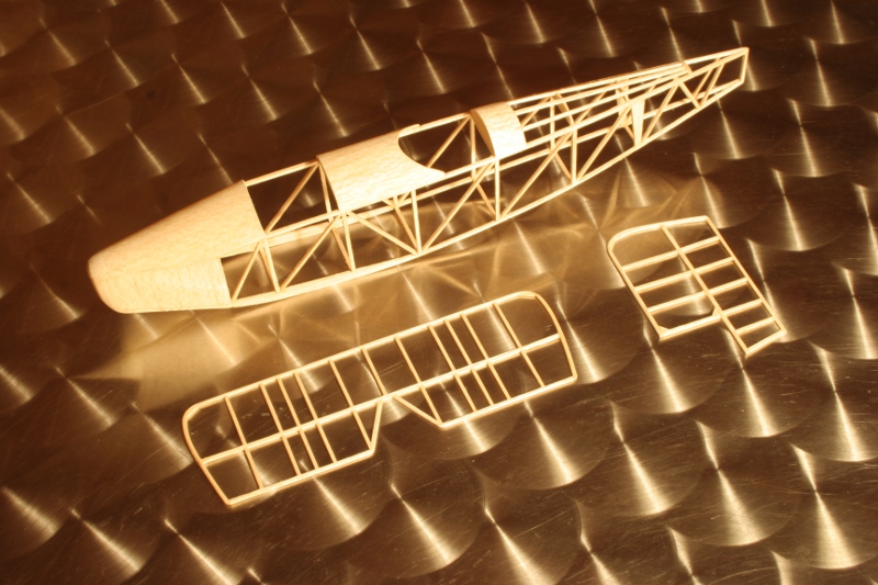

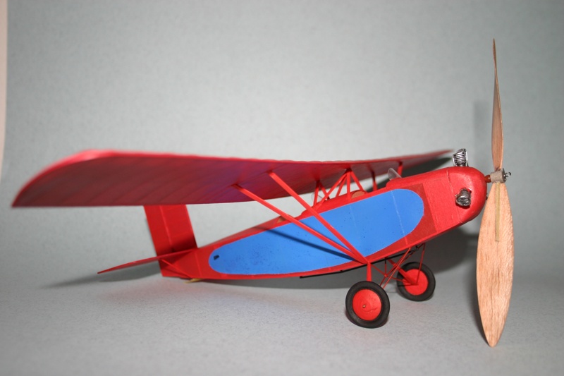

Jak to tady sleduju,tak mě taky chytla šmolíkománie. Nevím jestli budu zalétávat již tyto Říčany,ale já nikam nespěchám.
Mimochodem, Martine, jestlipak poznáš co to bude za šmoldu?
Ještě sem zkusím dát docela hezké zbarvení na prototip. Možná se to někomu kdo nechce mít "rudého ďábla" bude hodit.

No vida, super, další přírůstek, říkal jsem si kdy se Stampe ozveš :-). Tvého šmoldu bych tipnul na Š.39 OK-ELP.
Můj šmolda je hotov, váha 7,48g, je nastaven akorát na gumičku. Zasekl jsem se u vrtule, balzová mi nějak nevyšla váhově, tak jsem udělal jogurtovku. M.

Uhodls Martine, je to osmnáctka.

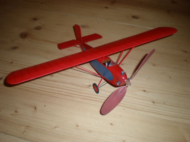

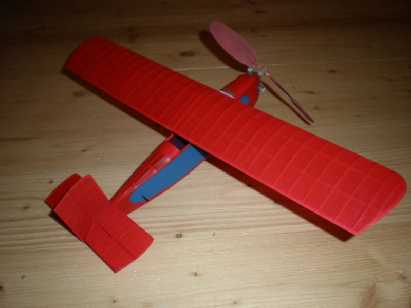

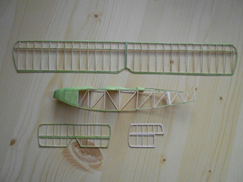

Zdar tak já už mám skoro hotovo :D váha 7,96 gr
http://golemart-mk.blogspot.com/
ŠMOLDA 39 OŘECH 025 2.jpg (87.51 KiB) Zobrazeno 7413 x
ŠMOLDA 39 OŘECH 026 2.jpg (87.5 KiB) Zobrazeno 7413 x
Reakce: 58
Příspěvky: 512
Re: Šmolík Š.39, Š.139, Š.239 - hurá akce oříšků
Příspěvek od Antonín Alfery » 02 pro 2011 17:54
Michal snad promine, ale musím... :) Ty fotky asi hodně zkreslují. Pokud ne, tak si tipuji buď na akrobacení nebo stříhání. Hmotnost příjemná, ocasní plochy relativně malé, předek dlouhý, gyroskopický moment vrtule mocný...

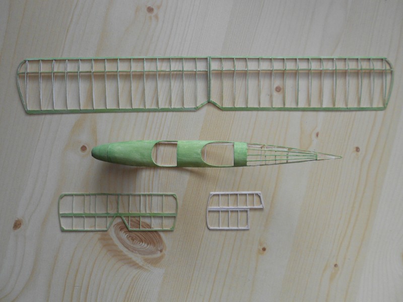

Tak takhle vypadá můj šmolda. Trup se mi povedlo postavit pěkně lehoučkej a pevňoučkej jak nikdy :P . Měl jsem štěstí na balsu asi a hlavice není žádný velký kopito. Ta vrtule by mě taky zajímala jak velkou jí mám asi udělat.

Příspěvek od Hugo » 10 pro 2011 21:13
To vypadá dost dobře! My to s Michalem budeme zítra zalítávat v Kladně, tak pak napíšeme jak nám to s těma vrtulema chodí. M.

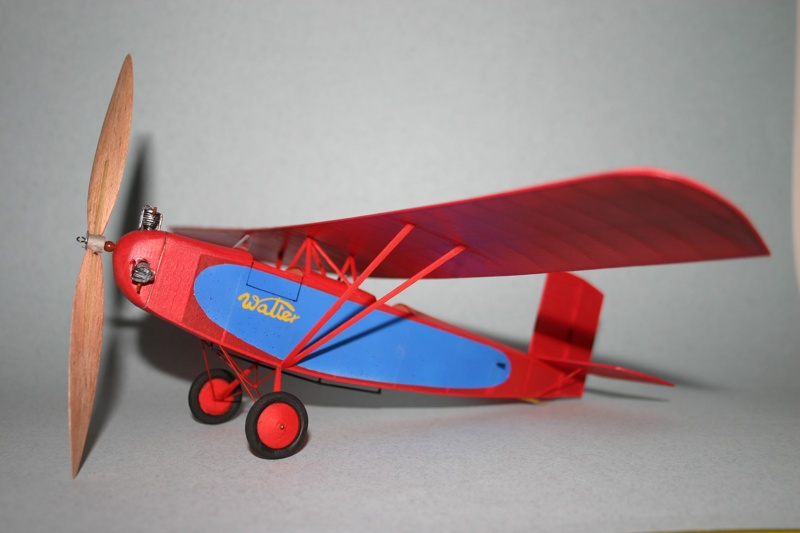

Tak nevim na co jsem myslel ale to stříkání dopadlo katastrofálně :-(. Nicméně jsem se překonal seškubal potah udělal novej a znova stříknul tak čekám na výsledek.
Příspěvek od Robert Pajas » 19 pro 2011 16:06
To zvládneš! Já jsem při prvním pokusu s páskami (dříve noviny - nic moc) na radu R. Gregovského nařezal proužky 1 mm s tamyia pásky, tima jsem vymaskoval proužky a pak tlusčíma už jen s papírem vykryl okolí a dopadlo to slušně...
