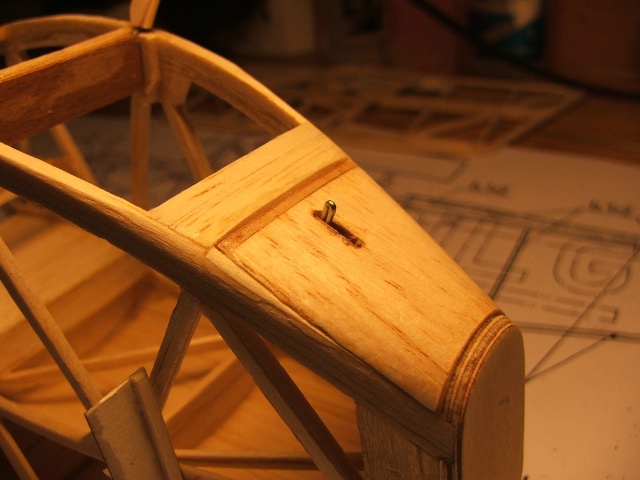

Já na magnety moc nespoléhám, teda určitě ne na dvířka které jsou vespodu a na které může tlačit kabeláž nebo baterka při trochu násilnějším zavření. Na Pietenpolovi (rozpětí 40cm, váha necelých 30g) mám dvířka otočná v trubičkách na osičkách z 0,3mm drátu a zajištěná normální posuvnou petlicí, dělaly se tak dřív zámky na zajištění kabin RC větroňů třeba u V2, ale já to mám bez pružinky. Kdyžtak to nakreslím, bude-li třeba.

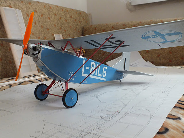

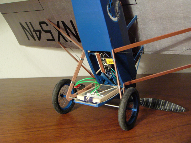

Na zaistenie spodného víčka na trupe používam systém p. Straníka doplnený o pružinku na jednej strane a na druhej je ostrý uhol. Veľmi jednoduché a spolahlivé riešenie, lebo magnety pri manipulácii poškodzujú hraničiace styčné plochy. Čo sa týka výkonu el. motora D 1811 na veľkosť Pipera v merítku 1:15 je to veľa. Týmto motorom mám poháňané Kuňkadlo v merítku 1:10 čo je asi veľkosť Pipera a je silne premotorovaný. Kuňkadlo je postavené podľa mierne zväčšeného plánu už spomínaného p. Straníka a pri hmotnosti 140 g lieta perfektne ako RC.

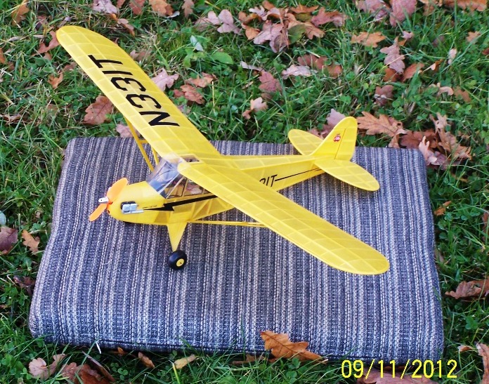

Tak dneska jsem konečně poslal do vzduchu ten můj výtvor a spokojenost, váha 98gr, aku 2čl. 220mAh. Po 5' letu jsem dobíjel celých 63mAh, letí to na 1/3 plynu. Prostě paráda. Je to můj první prcek a začíná se mi to líbit.
