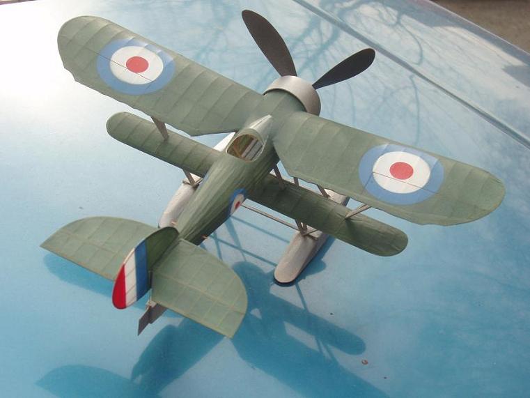

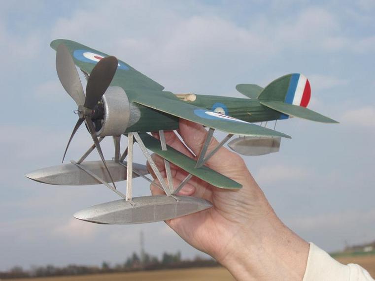

Již první pohled na 3-pohled Port Victoria P.V.-2 zaujme velmi vhodnými proporcemi. Pokud začnete kalkulovat : velká čtyřlistá vrtule, velká plocha, moc hezký jedenapůlplošník, hezké barvy. Tak jsem neodolal nakreslil a postavil. Později se o tento typ zajímal Martin Huk a já mu po pravdě říkal, že letové vlastnosti mého peanuta jsou jankovité. To jsem létal venku na Medlánkách a také na sídlišti mezi baráky. Dodatečně jsem došel k názoru, že model je podmotorovaný a těžký na zadek, měl velmi malý úhel seřízení, na malý moment byl model téměř přetažený, na velký moment naopak často končil prudkou levou šturcspirálou do země. Došel jsem k závěru, že je třeba větší negativ na pravém křídle a trochu vyosit vrtuli do prava, zkrátit svazek a dát větší průřez svazku.
Další zalétávání bylo v hale ZŠ Střelice :
- první let asi na 500 otáček skončil opět šturcspirálou do parket, následovala oprava zlomených vzpěr podvozku
- před druhým letem jsem trochu zvětšil úhel seřízení natažením VOP, natočeno 600 otáček pěkné stoupání do výšky as 5 m a po půl otáčce
přímý let do stěny, další zlámané vzpěry a oprava
- před třetím letem zůžení zatáčky úpravou SOP a let na cca 800 otáček, krásný start, jeden úplný okruh a pak otevření zatáčky a přistání
na balkoně
P.S. Na fotkách je peanut ještě před výpletem tenkým silonem 0,05 mm
