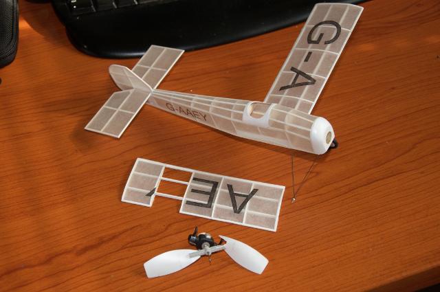

To vypadá, jako křídla přilepená natupo k trupu.
Což je špatně. To už prakticky ověřil Martin Huk, viz http://www.minimakety.cz/dvacetinky/rep ... /index.php - Anabáze Milese Magistera Martina Huka.
Pravda u dvacetinky a větru 8m/s se to projevuje trochu razantněji.
Příspěvky: 1536
Re: Henderson-Glenny Gadfly
Příspěvek od discobolos » 04 črc 2012 14:52
Eh, musím se omluvit :cry: .
Podle předchozích obrázků to tak není.
Pak asi křehká balsa na nosnících, podle čistě "ustřižené" linie na fotografii :( .

No to teda musel být šupa. Všímáte si i zlomené vrtule od Ikary? To snad ani není možné aby si to oříšek udělal vlastním přičiněním. Můj Z526 o hmotnosti kolem 9g trefil kdysi v Novém meste nad Váhom sloupek ze solidního íčka a zkončilo to jen nalomenou náběžkou.

jj .. kridlo "natupo" to nebolo .. ani tak cisto odlomene od trupu ako to vyzera, toto uz tusim bolo pri foteni trochu prebrusene ..
slo o "vhodnu" kombinaciu amaterskeho zalietavania a nevhodne zaparkovaneho bicykla :)
vysledok prelomena nabezka + vrtula a relativne cisto ulomene kridlo (sam som sa divil pol prechodu ostalo na kridle a pol na trupe)
