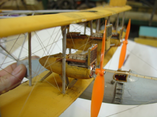

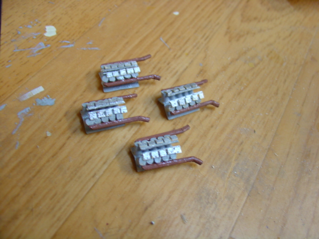

Tak ve středu úspěšně zalétáno, Trochu jsem to počochnil a nemám video, jelikož kolega neměl nabito. Dnes jsem dodělal makety motorů.
OPRAVA: video mám, ale není tam finále, kdy to bylo doladěno. Aspoň jsou zaznamenány všechny kroky. Nejdříve model točil jen levou, díky momentu vrtulí,při prvním přistání upadlé servo od výškovky, takže než jsme na to přišli, bouchali jsme s tím o zem :-) Po přilepení serva a překroucení poštelovat nezdříve rovný let. Těžiště posunout dozadu a už je to lepší. Nějaké poladění účinosti motorů kvůli zatáčení. a už je aspoň trochu čas zvyknout si na záludnosti řízením směru jen motory. Bohužel, když už jsem pochopil jak model řídit nebyly již baterky v kameře. takže příště. :-)
http://www.youtube.com/watch?v=Z2wRR1muevI
Dnes jsem zkusil letět na zahradě, ale foukal vítr,( asi 2m) který model nezvládal.
