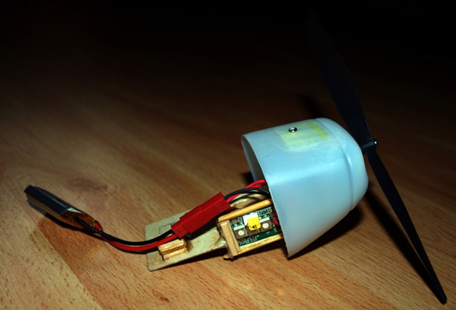

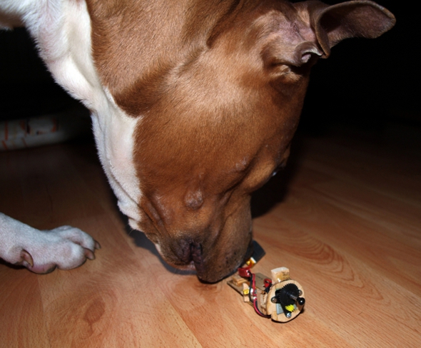

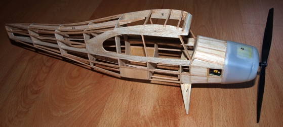

Na vyzkoušení pohonné jednotky jsem použil stavebnici Aeronca od firmy Guillows (dle ujištění výrobce fungující jak na pohon gumou, elektrickou pohonnou jednotkou i spalováčkem Cox 0.20). O kvalitě stavebnice (balsa, předseknutí dílů) nemá smysl se nějak zvlášť vyjadřovat - ale na vyzkoušení pro mne nového pohonu snad OK (rozpětí křídel 60,96 cm). Základní idea bylo prozatím ponechat ony příšerné konektory, a kvůli snadnému dobíjení/výměně baterky mít vše co nejjednodušší, pokud možno na jednom mechanickém spoji. Takže pohonná jednotka se dá vytáhnout celá i s krytem motoru modelu, stačí vyšroubovat jeden vrut. Více poví fotky. Jako obvykle, domácí mazlík byl silně zainteresovaný ;)
Zatím je to seřízené tak, že na jedno nabití vydrží běžet cca 60 s, prozatím mám časovač nastavený na 20 s - t.j. předpokládám 3 lety na jedno nabití. Je to hraní se šroubečky - ladění poměru doba běhu/výkon.

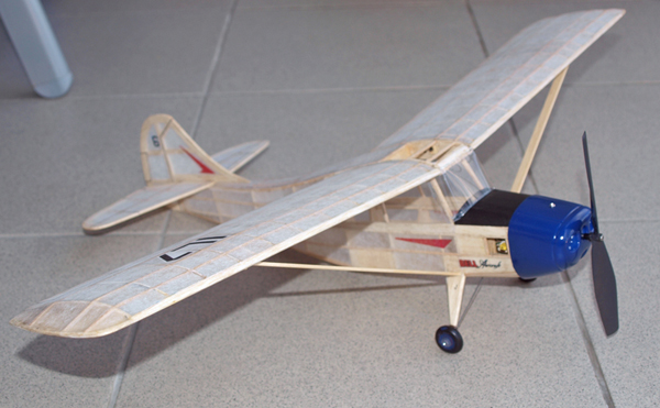

Příspěvek od ANSCR » 15 dub 2013 12:00
Aeronca je hotová, váha komplet je 80 g (včetně baterie). Teoreticky je tu ještě rezerva výkonu (podle výrobce se KP 01 hodí na modely o letové váze 110-120 g). Vyšla hodně těžká na předek, snad se to podaří srovnat posunováním baterie. Asi je to vhodný pohon na chmelnice WW1 - typově na nieuporty, camely a podobně.

Příspěvek od ANSCR » 22 črc 2013 20:32
Takže konečně jsem vyrazil vyzkoušet KP01. Po chvíli házení modelu do vzrostlých kopřiv a z toho plynoucího dovažování na ocase jsem se odhodlal k motorovému letu. Startuje se tak, že se vypínač přepne do polohy ON, mašinka počká tak 4-7 vteřiny, pískne a pak se už motor rozběhne. Trochu jsem šroubkoval s ovládáním a ve finále jsem na jedno nabití měl 4 lety s dobou letu na motor tak 20s. Letová váha se po dovažování ustálila na 83 g. Nepochybně by mohla být nižší, pokud bych s odhodlal k pájkování - pokud bych připojil delší vodiče k baterce a uložil ji dále v trupu - tím pádem by dovažování odpadlo. Poletování byl naprostý klídek a pohoda. Srovnám-li s pohonem gumou, tak při mé lenosti a "šikovnosti" s jejím používáním není co řešit, jen dokoupit další 3 baterky. Na svém nabíječi Quattro B6 AC mohu nabíjet 4 najednou, což dává k dispozici 16 letů na jedno nabití. Čtyři baterky do kapsy na vyblbnutí stačí, pomocník a natáčecí herberk netřeba. Předpokládám, že ještě dokoupím KP02, abych zužitkoval prastarou stavebnici Messengera a od Guillowsů ještě koupím Fokkera Dr.1 (rozpětí 20 palců - 50,8 cm). KP01 by mohla být tuze vhodná pro předlohy s krátkými čumáky a pro tenhle typ obzvlášť - o co hůře bude klouzat, o to více se natáhne motorový let. Takže moje zkušenost s KP01 je jednoznačně pozitivní. Ještě mám v krabici Cessnu 170 (rozpětí 24 palců - 60,96 cm), ale fokker bude mít přednost.
