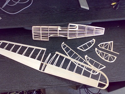

Příspěvek od FF Radek » 12 zář 2013 12:29

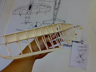

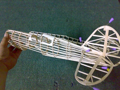

...dvacetina to asi nebude, příjde mi trošku větší, ale snad bude chodit fajn, trošku jsem upravil tvar a konstrukci....uvidíme, pomalu začnu s potahem..vyřezáním žeber to citelně "zlehklo", prostě mi to nedalo....musel jsem to udělat, letadlo by nemělo vozit materiál kterej vozit nemusí... :)

"... trošku jsem upravil tvar a konstrukci..."
Čest a zdar Tvojí práci, další vlákno s fotodokumentací - díky za něj!
Prosím nezlob se - jen si dovolím jeden postřeh či snad postesk: škoda, že to při této stavbě nebude asi dokonalá maketa (a teď nemyslím provedením, stavba je krásná), ale bohužel ani historický model stavěný podle plánu E.Stahla TAK, jak vyšel. Bude TO něco mezi - a přitom práce na tom bude habakuk...
Nicméně a upřímně - přeju hodně zdaru při práci a lepší polétání, než měl jeden kolega z Ústí s tímto jankovitým typem podle stejného plánku ! ;)

Příspěvek od FF Radek » 15 zář 2013 21:11

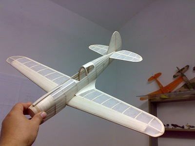

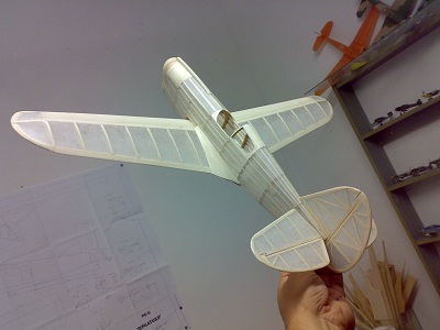

...njn, volil jsem tuhle předlohu právě proto, že z různých ohlasů a i z vlastní zkušenosti můžu říct že Stahlovi konstrukce sice nevypadají ůplně maketově (v době vzniku plánku měl k dispozici sotva dvě-tři černobílé fotky daného eroplánu, to teda klobouk dolů) ale většinou jde létavé stroje, sám jsem trochu přepracoval tvar abych ho trošku "zkittyhawkoval" , větší přechody křídlo-trup, a ještě předělám čumák, 1. a 2. přepážka jsou všechno jenom né P-40D/E, křídlo samotný je viditelně šíhlejší...to jsem nechal tak. Zatím jsem na 28gramech, klouže celkem obstojně, aniž by se musel dovažovat, to mě trošku sejří, protože když přidám vrtuli a kužel, tak bude těžkej na čumák, ale snad kamufláž a svazek to nějak vykompenzují, uvidíme.

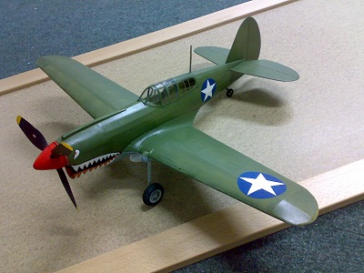

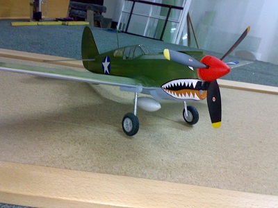

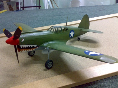

..tak pomalu hotovo, zbytek detailů dodělám po záletu..mělo by jít o Warhawka 11456....v tomto zvláštním případě se "sudí statiky" stává na chvilku dentistou :lol:
Kabina (3).jpg (56.78 KiB) Zobrazeno 7338 x
Kabina (2).jpg (60.41 KiB) Zobrazeno 7338 x
Kabina (1).jpg (52.2 KiB) Zobrazeno 7338 x

Příspěvek od FF Radek » 29 říj 2013 18:08
...tak sem ho dnes zkusil zalétnout, záměrně jsem použil slabší svazek a osvědčenou IGRA vrtuli, jeví se to tak že záletová procedura by neměla být problém. http://www.youtube.com/watch?v=ELi_Vsmd ... e=youtu.be

Příspěvky: 1261
Re: E. Stahl P-40
Příspěvek od Pavel Stráník » 29 říj 2013 19:05
Dobrý, fakt pěkný a dobrý. Trochu doladit houpání v kluzu a nemá to chybu.

Příspěvek od FF Radek » 31 říj 2013 17:10
dík....dneska byl kásnej den, tak jsem odpoledne dokončil záletovou proceduru se slabým svazkem, trošku jsem dovážil, ale jak dám kužel a výfuky, tak půjde olovo pryč, lítá krásně a stabilně, časy zatím kolem 25-30ti vteřin ale je to zatím jen lítání kolem hlavy, uvidím jak bude chodit s tím silnějším svazkem. Každopádně mám koně na závody.... :)
