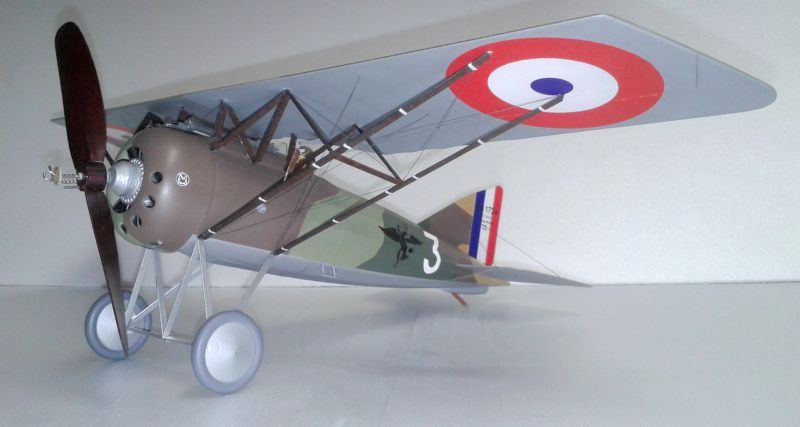

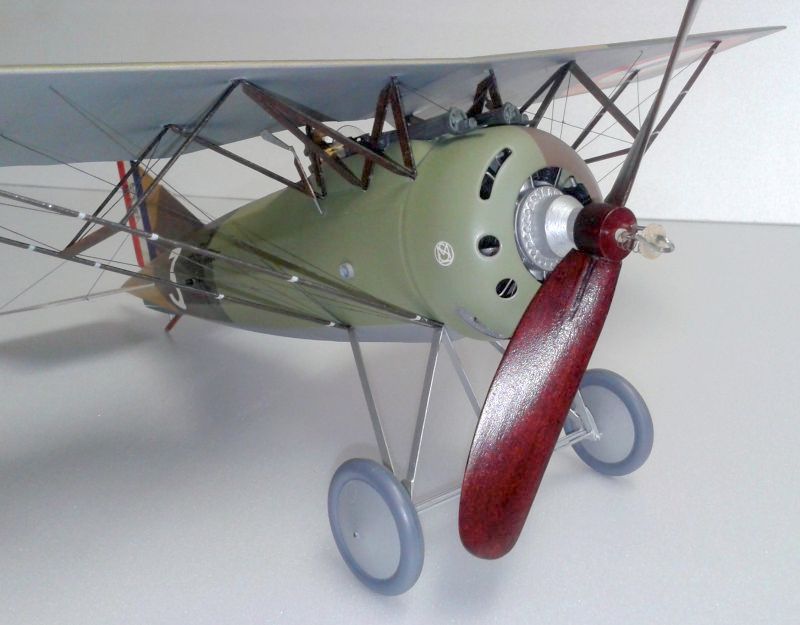

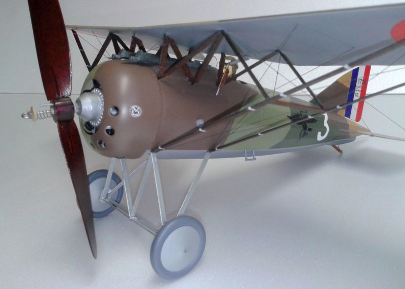

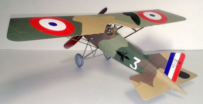

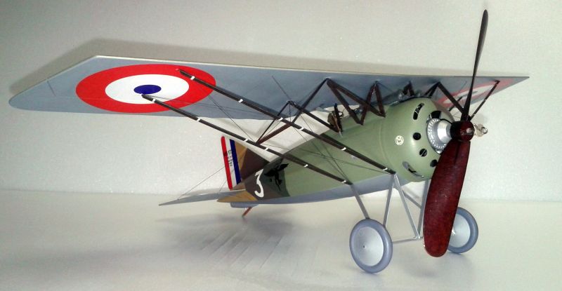

Příspěvek od Antonín Alfery » 22 srp 2013 15:52
Trup polystyrenové výlisky, zbytek klasická konstrukce. Motorový kryt a kola vytlačené z tvrzeného polystyrenu (PSH), kulomety SFA (odlehčené...). Stříkané, znaky obtisky. Bez gumy a "dovážené" 29g.

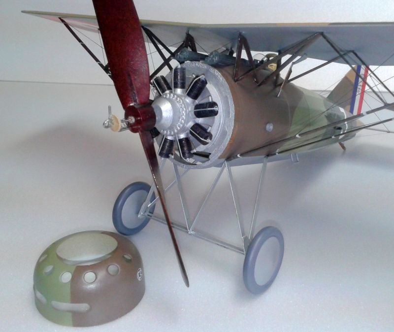

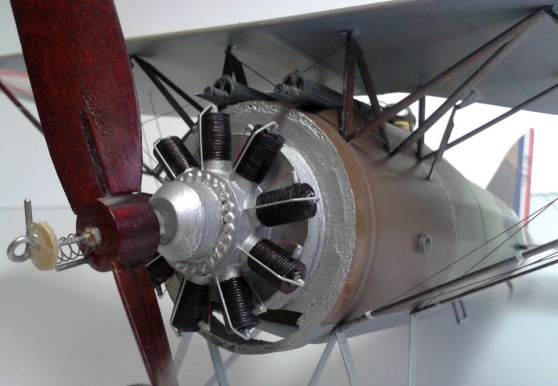

Skvělé! Už to letělo? Jak jsou kotveny vzpěry v polystyrenovém trupu? M.

První pokus o zálet proběhl asi před dvěma týdny. Po cestě na letiště v rozžhaveném autě kormidla připomínala vrtuli, takže nic. Druhý pokus dnes - v podstatě to letělo hned napoprvé bez výrazných problémů, takřka školní model. Stabilní široká levá motorová zatáčka, kluz doprava hodně utažený. To bude chtít ještě doladit. Jenže nás vyhnali komáři a vlhko. Odhaduji, že takových 30-35 to lítat bude. Spokojenost...
Do trupu jsou vlepeny tři dvojice balsových nosníků. Jedna dvojice drží zadní závěs a do zbývajících jsou zakotveny horní i spodní vzpěry - čela nosníků jsou vidět na detailním snímku motoru. Samotný polystyren neudrží nic. Vzpěry křídla jsou z uhlíkové kulatiny dolepené balsou a potažené, podvozek pouze uhlík. Zatím to vše vypadá docela tuze.

Prohlížel jsem detailní fotky předku trupu tohoto krásného modelu a mám otázku. Jak je zde řešeno upevnění snímatelného krytu motoru?
Reakce: 58
Příspěvky: 512
Re: Morane-Saulnier A-1 M 1:20/F4D
Příspěvek od Antonín Alfery » 27 lis 2013 19:15
Pouze třením. Podélná poloha je dána vystouplým lemem na trupu, který slouží jako doraz. Předpětí bylo nastaveno nalepením samolepicí pásky zevnitř krytu - páska kryt navíc i zpevní. Kupodivu to funguje dobře. Taky by ale stačily dvě kapky disperze...
