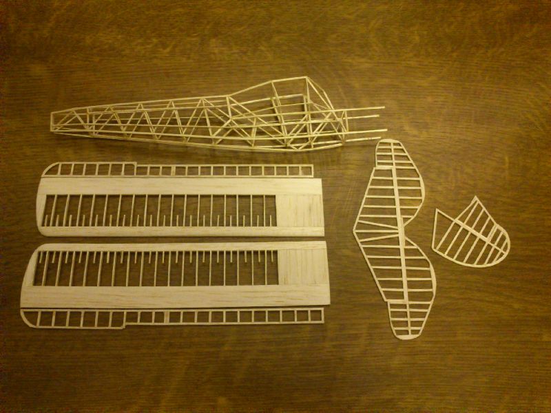

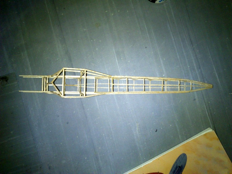

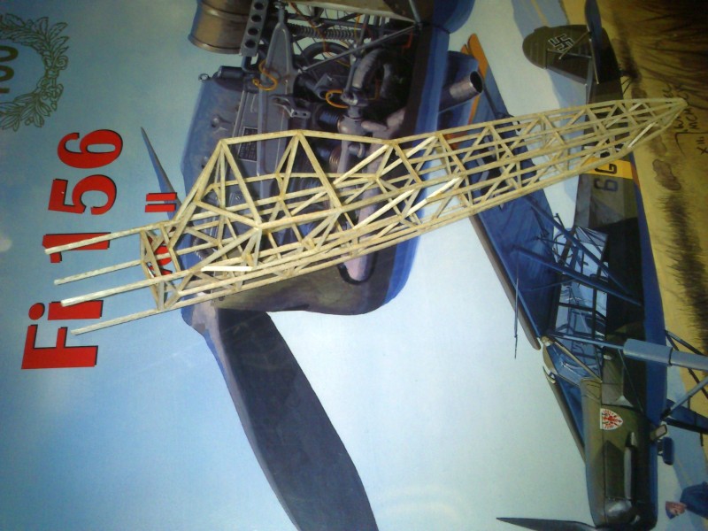

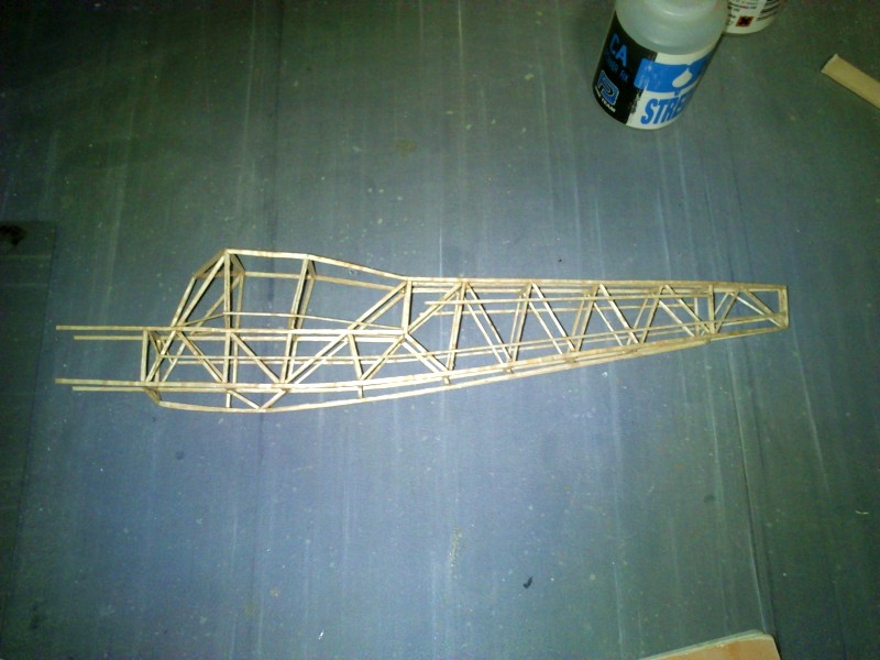

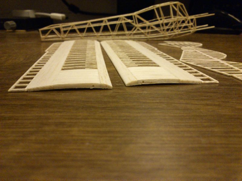

Příspěvek od Vladimír Alfery » 25 čer 2013 22:14
Po delší době jsem se pustil do stavby...
...snažil jsem se držet originální konstrukce...
...balzou jsem nešetřil, ale lepidlem ano( ředěný řídký vteřiňák...zasvěcení z Pelhřimov ví :-) )...
...momentální váha 1,08g (délka trupu 200mm)...
Re: Fieseler Fi 156 Storch 1/40 (357mm) F4E
Příspěvek od Robert Pajas » 26 čer 2013 09:27
Je to perfektní!
Příspěvek od Hugo » 26 čer 2013 14:53
Přesně tak, perfektní. Překvapila mě pevnost a lehkost. Láďo, skvělej nápad s tím ředěním řídkého vteřiňáku... M.
Příspěvky: 1449
Příspěvek od Steve » 26 čer 2013 22:09
Vypadá to betelně a přitom je to lehoučké ;)
Fešáček!
Někde mám ten druhý díl monografie, tento jsem nesehnal....ale podkladů je dost ;)

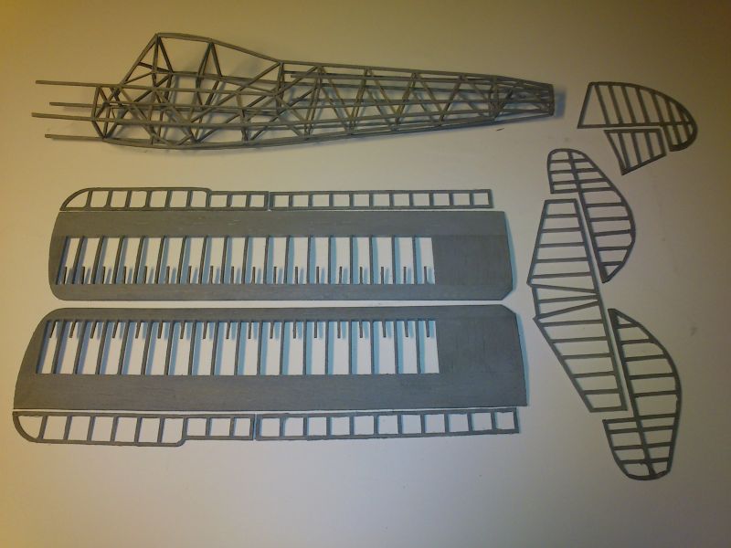

Příspěvek od Vladimír Alfery » 21 led 2014 18:12
Po delší době (semestru)... váha 2.65g
Příspěvek od Triplane » 22 led 2014 17:13
Tahle předloha se mi hodně líbí. Zajímavá konstrukce křídla, připomíná mi konstrukci křídla házedel, když jsem je kdysi dělával.... Je vidět, že se na to dá jít opravdu z různých směrů. Čistá práce a nízká hmotnost, budu se těšit na pokračování....

Vladimír Alfery
Reakce: 27
Příspěvky: 276
Příspěvek od Vladimír Alfery » 22 led 2014 23:55
nenapadl mě jiný způsob, jak imitovat pevný potah :D ...stříknuto agamou, aby to tak "nesvítilo" váha +0,2g
Příspěvky: 2942
Příspěvek od Lubomir Koutny » 23 led 2014 09:49
Moc hezké, jen by mne zajímalo, zda to bude mít i ty sloty a jak moc dobře to s nimi bude létat. Ono přece jenom by se to mělo projevit nejen zvýšeným vztlakem, ale hlavně velkým odporem (tak nějak se to jevilo u dvacetinek. Ale u tak malých Re může vše být jinak. Inu šedivá je teorie a zelená praxe nám vše ukáže...
Příspěvek od Robert Pajas » 23 led 2014 11:11
Ahoj, Vláďo! Jsem moc rád, že jsi to s tou plnou balsou zkusil a ještě radši, že to váhově sedí. Několikrát jsem to chtěl vyzkoušet, ale pak jsem dal polystyren, hned při první příležitosti to tam šoupnu - hlavně ta náběžka, tam se ani váhově moc neztrácí a dá se využít všemožně...
Držim palce - Storch se mi děsně líbí!
PS: Peterovi Smartovi to moc nelítalo, má to dost těžký - málo šetřil barvou na zadku a pak musel hodně dovážit - a ta křídla jsou přeci jen úzká.
Příspěvky: 2942
Příspěvek od Lubomir Koutny » 24 led 2014 18:23
Storcha jako dvycetinku postavilo již více lidí, včetně Rudy Drnce. Nejhezčí a nejlétavější měl Lev Pazdera. Mnohem vhodnější je prototyp pokračování Storcha, který měl zatahovací sloty a postavený Vladíkem Kunertem nejen vypadal, ale i létal tak báječně, že nakonec také majiteli uletěl !
