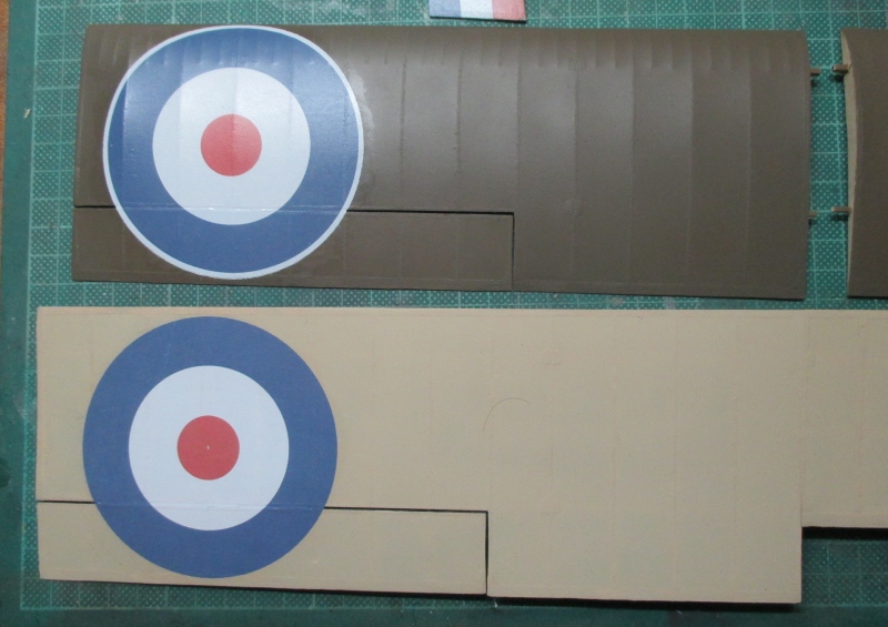

Včera jsem aplikoval obtisky. M.

To je pecka Martine,je to nádhera.A jak tím ten aeroplán získá viď?Odstíny máš bezvadný.No nic jdu se ještě chvíli nimrat s křídly,jen jsem si odběhl aby si odpočinuly oči.

Příspěvek od Hugo » 02 bře 2014 20:52
Na spodní ploše křídla jsem trochu zvýraznil porty a zašpinění, přišlo mi to oproti horní straně poněkud nevýrazné (na fotce je zašpinění hodně výrazné, ve skutečnosti se to jeví méně výrazné). Povrch horní strany křídel nechám jak je, i když by asi šlo zvýraznit porty světlejší barvou, jako jsem to viděl u DH.2 v Modeláři 02/2013. U nějakého dalšího éra mne to ale láká zkusit.

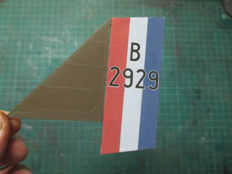

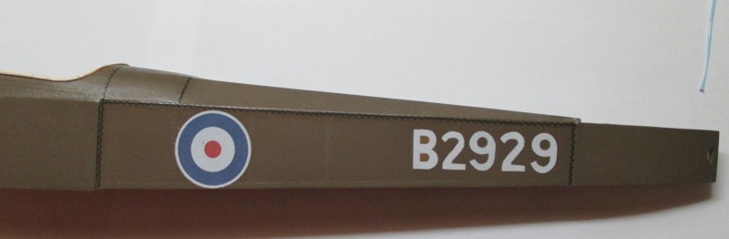

Re: Hugův létající cirkus...
Příspěvek od Hugo » 06 bře 2014 22:17
Na trupu jsem dodělal šití potahu - pomocí obtisku a lem kabiny. Na motoru zbývá instalovat výfuky. Mám je už vybroušené, čekají na povrchovku.
