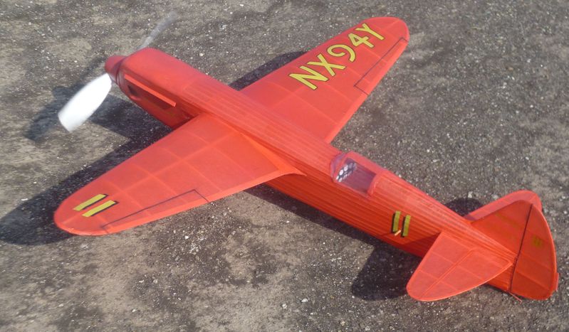

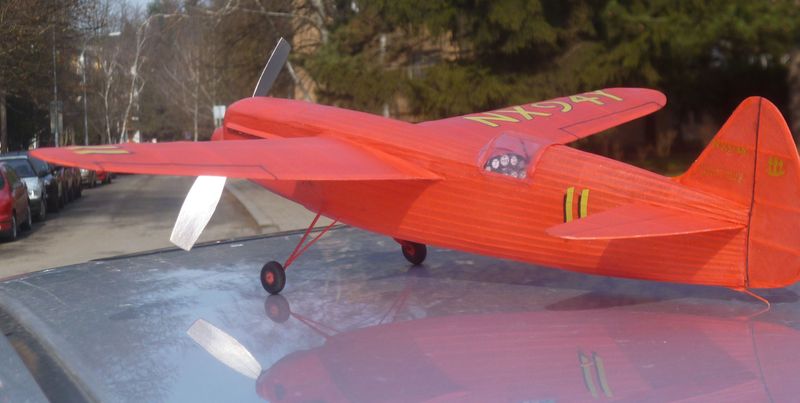

Dnešní hezké počasí mne nalákalo na focení a také první hops Mr. Smoothie. Dal jsem do něj onen dlouhý svazek (620 mm), který, pokud je rovnoměrně rozložený, tak zaručuje správnou polohu těžiště. Nasoukat jej dovnitř a rovnoměrně rozložit není snadné, více uzlů zůstalo v zadu a těžiště bylo na nosníku, tedy až někde kolem 40% střední hloubky křídla. První klouznutí moc toho neřeklo, dvacetinka klouzala asi 6 m, pak se zavlnila a lehce sklouzla po pravém křídle - inu byla těžká na ocas a klopení v pravo zařídila vrtule. Šel jsem tedy na plácek mezi paneláky, strčil dvacetinku mezi nohy a natáčel stylem Alfery. Natočil jsem asi 450 otáček a vypustil dvacetinku v horizontu, ta naprosto perfektně přešla do levé mírně stoupavé zatáčky, udělala asi 2 1/2 okruhů a nastoupala asi 6 -7 m výšky, pak krásný stabilní motorový let skončil, dvacetinka se napřed lehce zhoupla, vypadla ze zatáčky a následoval velký zhup končící střemhlavým letemm s nárazem kolmo do trávníku. Kontroluji škody - uvolněné listy vrtule mají nyní téměř nulové stoupání. V zadu trupu zůstaly velké uzly, které zavinily ono houpání.
Zdá se, že bez zarážky, zajišťující neúplné vytočení svazku tato dvacetinka nemůže klouzat. Zato motorový let je naprosto perfektní a zcela nová dvacetinka, létá stejně jako i první exemplář, tak jak byla postavena bez potřeby sebe menší korekce. Uvidíme, zda ono velké houpání nebude možné využít místo deteru, tak že by zabránilo ulétnutí. Ještě také nevím, jaké budou časy při nově nastaveném stoupání vrtule a při plném natočení gumy....Právě najít optimální stoupání vrtule a případně i zkusit poněkud kratší svazek, to bude náročné zkoušení a ladění, které lze dělat tehdy, až bude na Medlánkách trochu vyšší tráva a bezvětří.

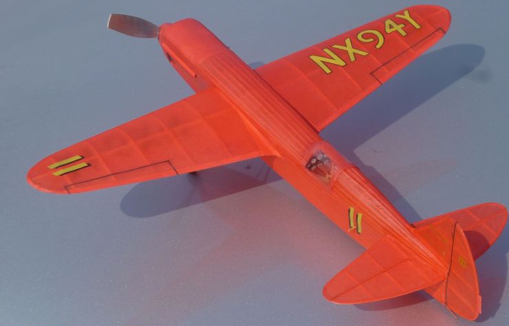

Malý dotaz, co mi poradí odbornící na volnoběhy u již hotového s pérovou podložkou, aby tento fungoval tak, že guma se úplně nevytočí, zůstane rovnoměrně rozložená (nevznikne v zadu velký uzel, který zaviní houpání). Mám s tím velký problém !

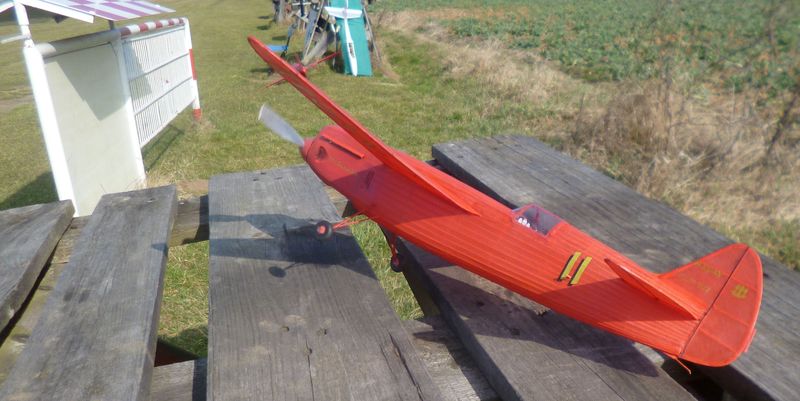

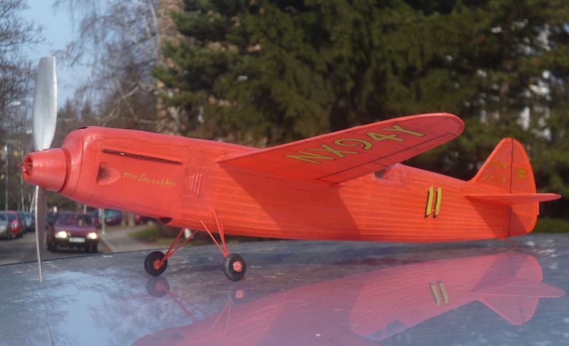

Dost jsem přemýšlel o problému s volnoběhem. Nikdo mi neporadil a tak jsem to řešil po svém. Nastavil jsem větší stoupání (180 mm), což by mělo prodloužit čas motorového letu za cenu menší výšky, ze které nebudou tak velké zhupy. Dnes to ráno u nás v sídliští ještě v 9 30 vůbec nefoukalo. Nedal jsem na předpověď z winguru a vyrazil na Medlánky, ale tam již v 10 00 byl studený severní vítr asi 3-5 m/s. Tedy naprosto nic dobrého na zalétávání nové dvacetinky. Ono ani focení za moc nestálo, vitr shazoval model jak z auta, tak i ze stolu. Přesto jsem se rozhodl zkusit start. Napoprvé jsem natočil 1200 otáček, zašel více do plochy a hodil dvacetinku hezky do levé zatáčky. Model letěl velmi stabilně a pomalu ve dvou zatáčkách stoupal do výšky cca 10m a nakonec přistál na hraně letiště do staré měkké trávy. Moje stopky zastavily na 27 sec. Než jsem na ně přehrábl, tak to mohlo zabrat ony 3 sec. Takže let asi 30 sec. Na soutěži bych měl točit tak kolem 1800 a lineární extrapolace říká něco o 45 sec, takže do maxima je to dost daleko. Inu uvidíme co nám ukáže skutečná soutěž. Na druhý let jsem chtěl natočit asi 1600 otáček, ale s modelem mezi nohami a svazkem, který se otíral o nohavice tam něco zahaprovalo a svazek nečekaně praskl již při 1100 otáčkách. Nic se nepoškodilo a tak jsem vše zabalil a odjel domů.
Potěšitelné je, že dvacetinka je velmi stabilní a dobře zvládá i létání za větru (což jsem dosud mohl říci jen o mém P-51H Mustang). Ovšem, k výkonům prvního exempláře něco stále chybí !
