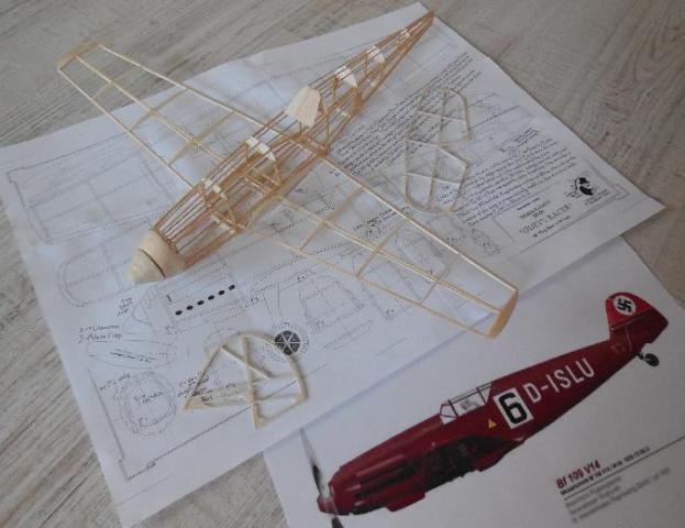

Stavba víceméně dle plánku z edice "Death trap squadron special" od M.J. Hienricha a R.F. Russoa. S následným "racerovským", vínově červeným potahem asi moc Radka nepotěším ;) Aktuální váha 4,48 gramů. Snad ho do Pelhřimova stihnu :)
P.S. V těchto vedrech je broušení ve sklepě naprosto ideální místo pro tuto činnost.

Otázečka, děláš vše podle původního plánku, nebo upravujěš? Taky jsem po něm šilhal, ale ono je to těžké-já taky šilhám po kde čem.... :(
Reakce: 107
Příspěvky: 773
Re: Messerschmitt Bf-109 V-14 "Udet", M 1:24 (F4D)
Příspěvek od Jiří Doležel » 11 čer 2014 20:34
Díky Toníku! Je to opět rychlostavba, není čas, takže alespoň po stavební stránce to moc krasavec nebude. Chci mít něco na otloukání do haly, takže to bude spíš tréninkový stroj - snad ho nepostihne stejný osud jako u předlohy. Koukám, že máme stejný oční handycap :shock: :) Včera jsem potahoval, dnes lakoval, zatím jsem na 8 gramech (ale bez vrtule, kol, nástřiku,..). Co se plánku týče, tam je toho tolik špatně, škoda popisovat (mohou to zde číst i budoucí bodovači :D ) Směrovku jsem dělal konstrukčně trošku jinak, abych měl dělená kormidla na snadnější zalétávání a výškovku úplně jinak, protože ta absolutně neodpovídala a navíc byla tak o 15% zvětšená.. Jen si říkám, že jsem si nevybral úplně vhodnou předlohu pro F4D, minimálně trefit se při přistání na tak úzký rozchod kol bude problém. Příště zvolím asi něco více "rozčapenějšího" :)

Je to Oldtimer z roku 2004. Jsem si vědom toho, že to není schopné konkurence současným halovým maketám. Pokud bych chtěl stavět něco více "profi", začal bych už v zimě. Vybral jsem si záměrně tak jednoduchou konstrukci (navíc se mi tento červený závodní mezek celkem líbil), abych éro stihnul za pár dní postavit.

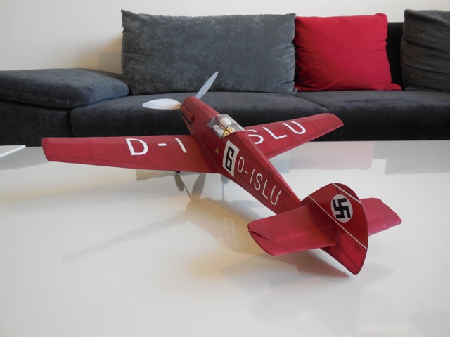

Hotovo, parodie na maketu červeného mezka je dokončena. Vzhledem k jednoduchosti stavby jsem se s ním nemazlil. Do kuželu přišel i volnoběh - pro večerní polítání venku za barákem.. (povšimněte si kompozice se stejnobarevným polštářem v pozadí :lol: )
Příspěvek od Robert Pajas » 18 čer 2014 22:56
To je parádní model!
