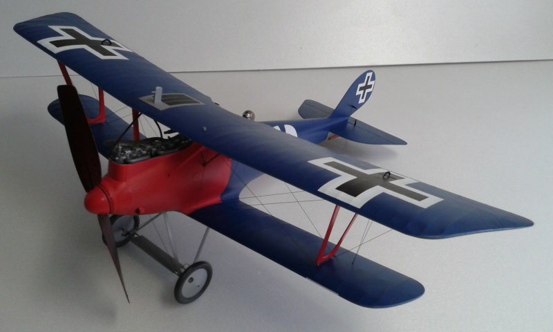

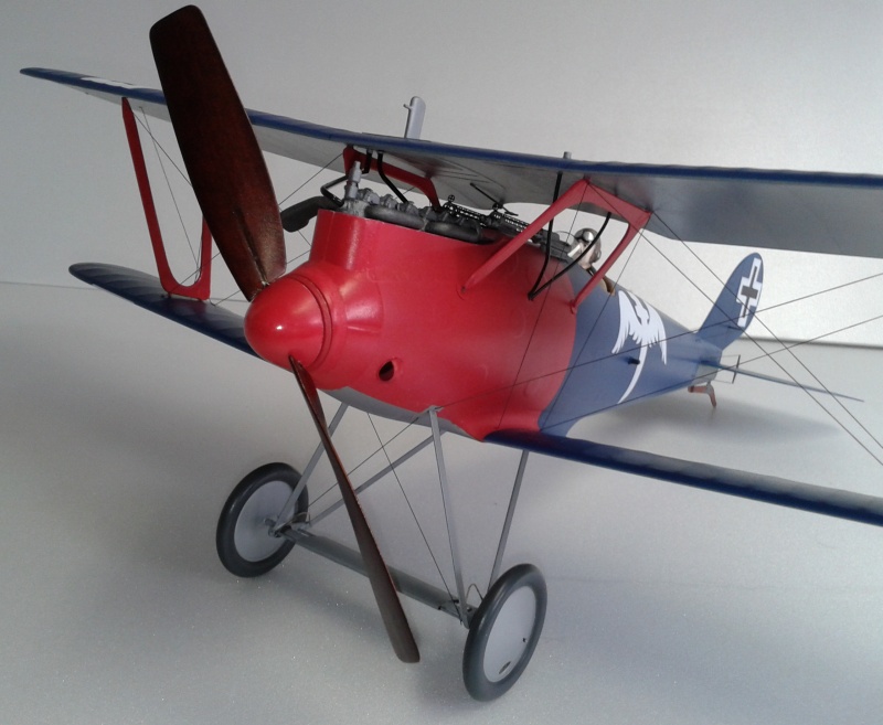

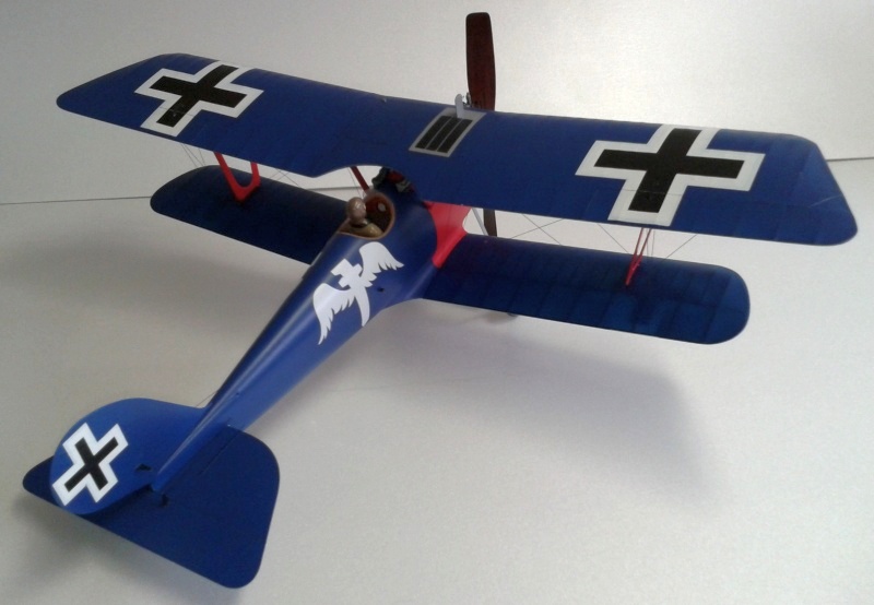

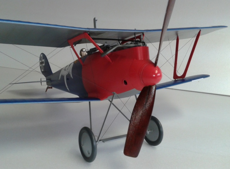

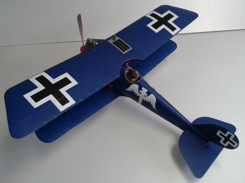

Příspěvek od Antonín Alfery » 15 srp 2014 14:36
Trup polystyrenový výlisek, OP polystyren, detaily PSH. Hmotnost bez gumy 37g

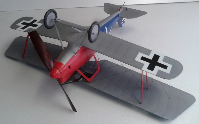

Příspěvek od Hugo » 15 srp 2014 19:55
Jejda, jejda.... Tondo, ale do Ježíška je ještě daleko, že nás tady tahle rozmazluješ takovýma skvostama... Opravdu krása, Nechceš to poslat Wingnutům? Abys je trochu poškádlil, že maj hoši konkurenci :).
Nejvíc se mi líbí ta odtokovka, krása. Neklame mě zrak, že vidím klenutější profil na spodní straně křídla, než je u Albatrosa? Díky za fotky, Martin

Příspěvek od Antonín Alfery » 15 srp 2014 21:23
Máš pravdu - oba profily jsou prohnutější. Mělo by to sice letět o něco pomaleji, ale asi to bude i energeticky náročnější. Ale nejsem si tím zcela jistý - uvidím, jak se projeví tenkost profilů. Doufám, že pozitivně...

Příspěvek od Gregovský » 15 srp 2014 21:40
A já ocenuji ne-Véčko na horním křídle, krása k pokoukání :shock:
