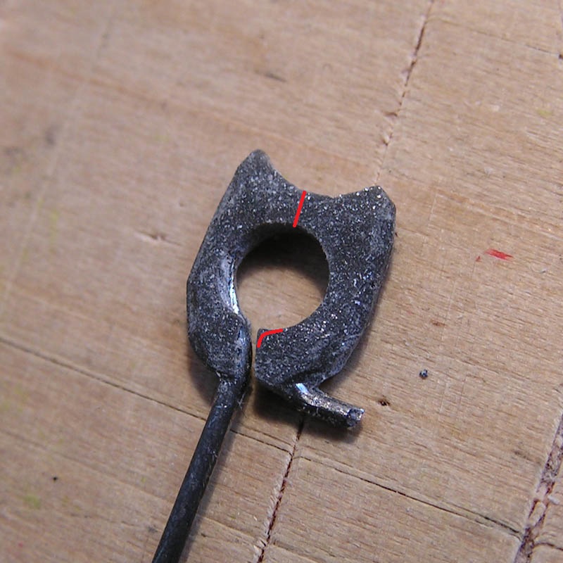

Tak jsem vytesal neco na tema tonda hacek. Prosim o kontrolu, zda by mohl fungovat. Vadi to probrouseni az na drat v jedne casti? (bohuzel nemam pruhlednej epoxid a spatne jsem to odhadl)
Vlastne moc nevim, ktera cast na celym hacku je proti splhani gumovyho svazku k hlavici ta nejdulezitejsi, to prohnuti uplne na konci? Nebo ten zuzenej otvor pro navleceni svazku?
Vyvel
Příspěvky: 398
Bydliště: Říčany u Brna
Re: Piaggio Pegna pc.7
Příspěvek od Vyvel » 17 zář 2014 11:00
Vypadá to docela slušně. Pokud ten drát není probroušený tak, že tam z něho moc nezbývá ale je jen líznutý tak bych to neřešil. Osobně bych poradil důkladně zaoblit všechny hrany se kterými může přijít do styku guma včetně hran v otvoru a zaoblit vnitřní roh, jak je nakresleno na obrázku.
Pro správnou funkci ke důležitá ta minimální vzdálenost vyznačená červeně na obrázku. Guma má snahu se při natočení posouvat do nejužšího místa a tím se centruje. Teda alespoň tak mi to vždycky vysvětlovali. Jinak vyklouznutí svazku zabrání už i samotný háček s vyhnutým koncem - pokojáčkářský. Díky tomu vyhnutému konci má guma zase snahu sklouznout zpátky do očka.

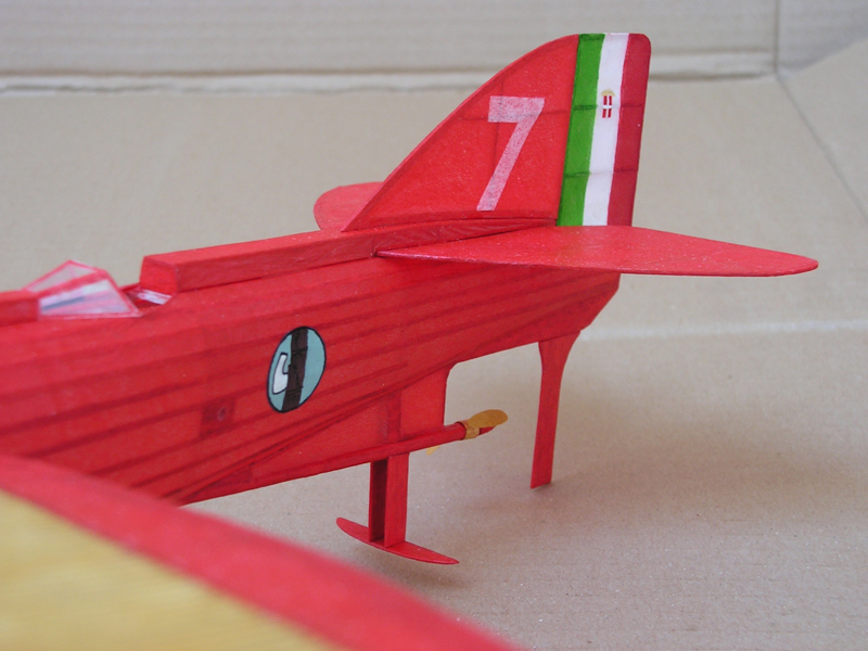

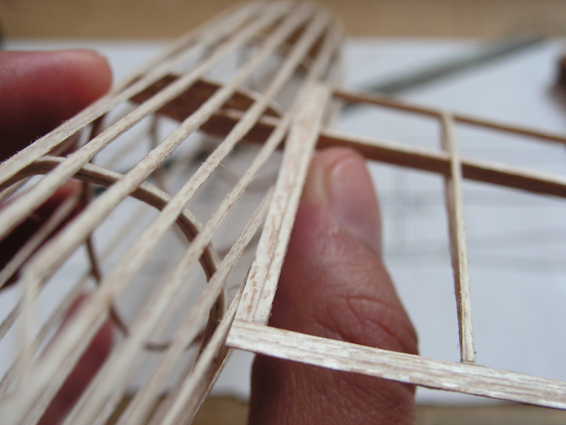

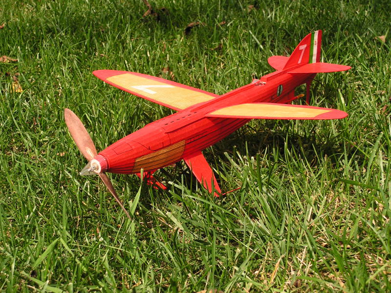

Dostaveno. Davam par fotek ze stavby a fotky hotovyho modelu. Jeste zbyva predelat znovu kuzel vrtule (je spatne vylisovanej) a nejspis i vrtulovy listy. Ale to az dle rad zkusenejsich - rad bych to vzal s sebou zitra do Medlanek, budu moc rad, kdyz se najde nekdo kdo mi pomuze se zaletem. Ted jsem to zkousel jen tak pohazovat na par metru a vypada, ze by to snad i melo jit:) Kazdopadne "Triplane" mel pravdu - pripevneni noh k trupu je nedostatecny, uz ted pri prvnich pristanich se lehce uvolnil podelnik od prepazky, bude to chtit nejak zpevnit - nejake napady prosim?
Veliky dik za pomoc pri priprave planku i behem stavby patri Jurovi Dolezelovi - bez neho by Pegna nemela sanci klouzat ani tech par metru.
