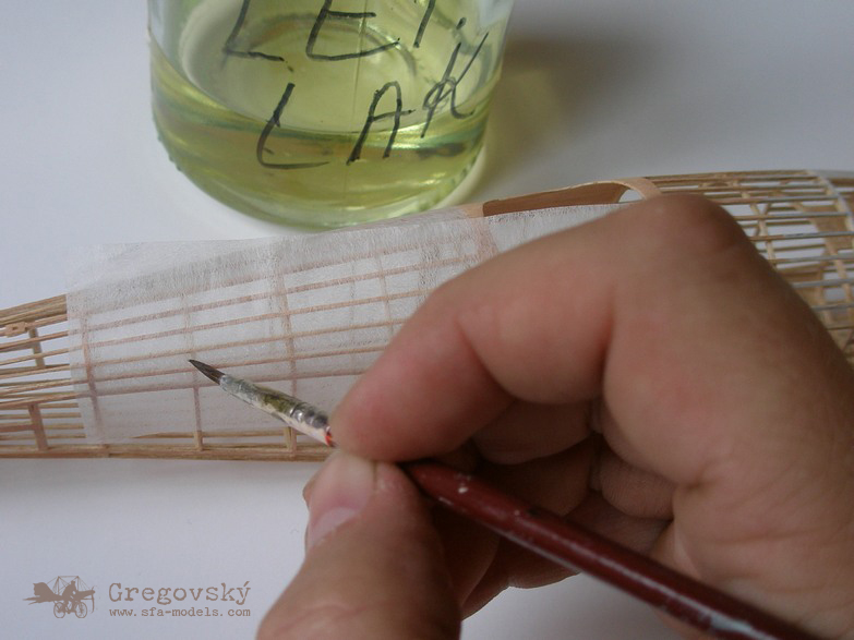

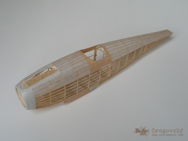

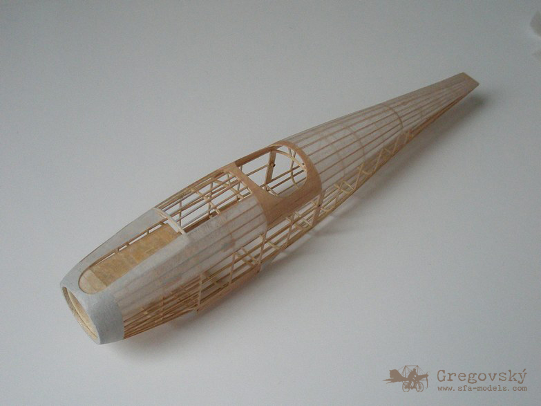

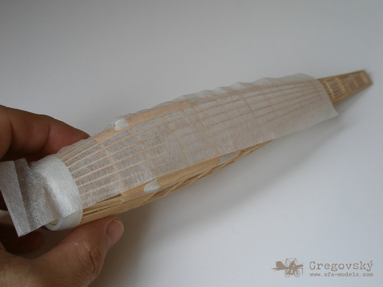

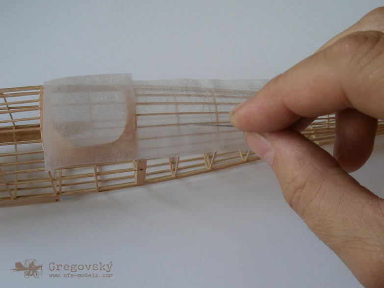

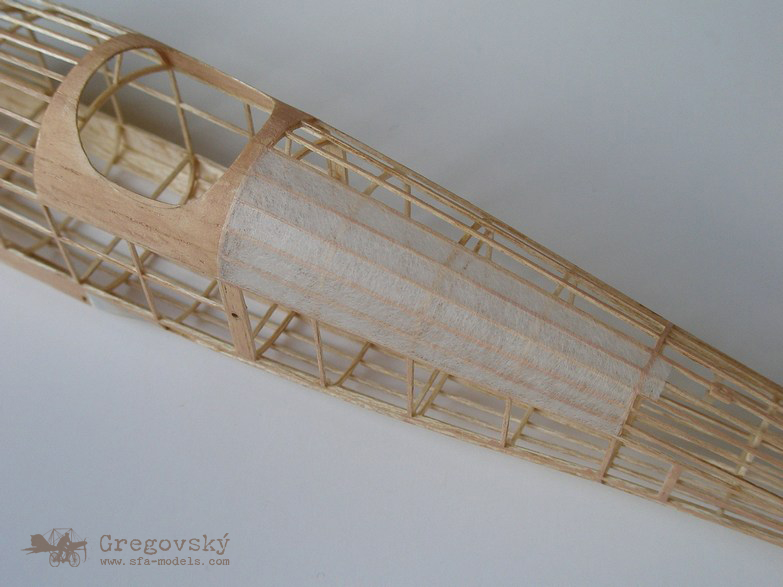

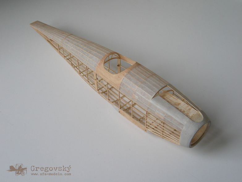

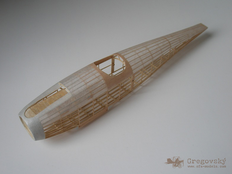

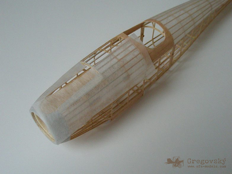

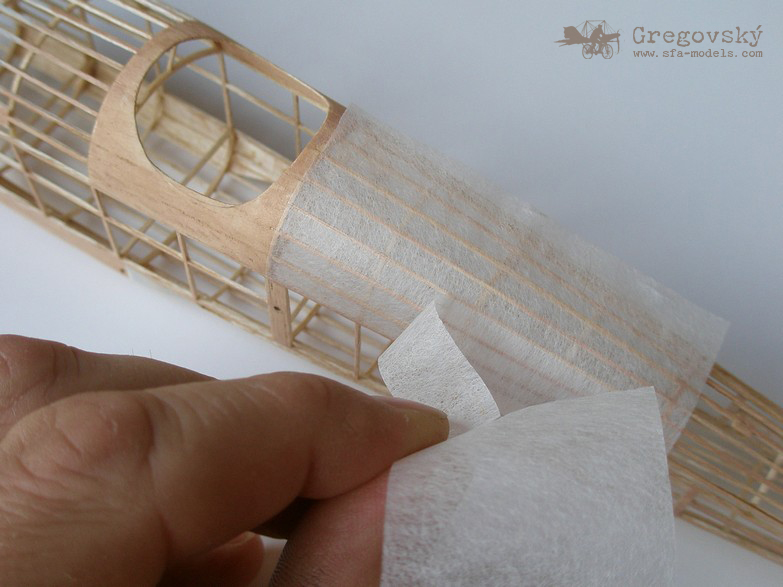

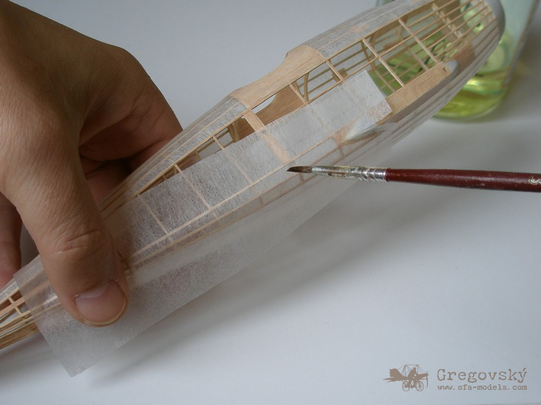

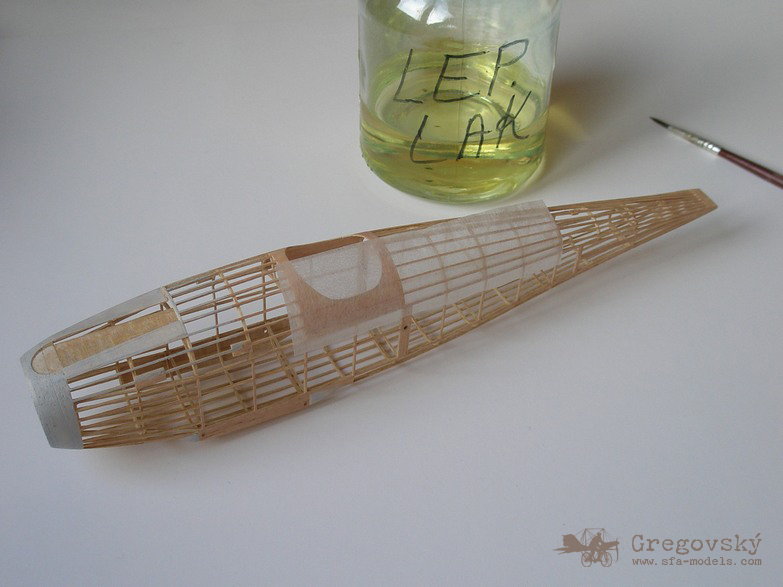

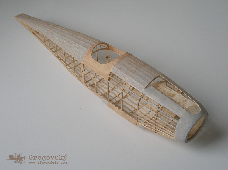

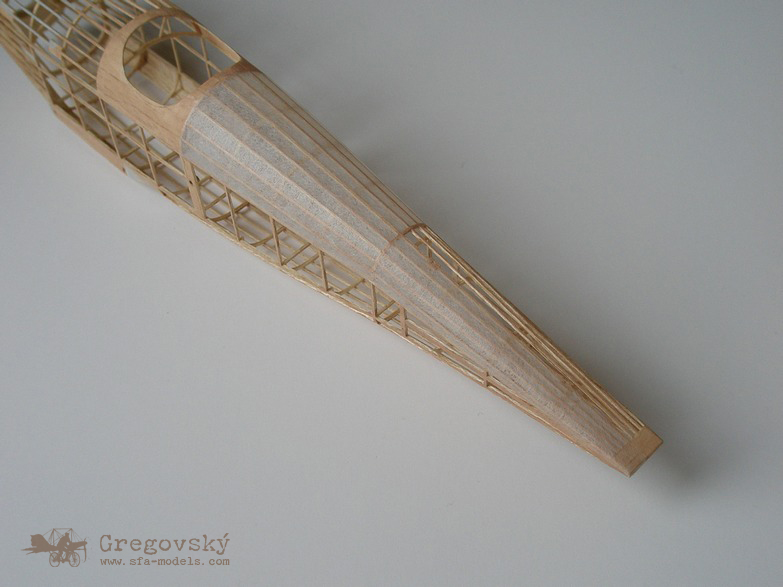

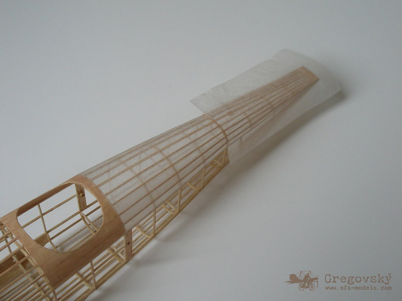

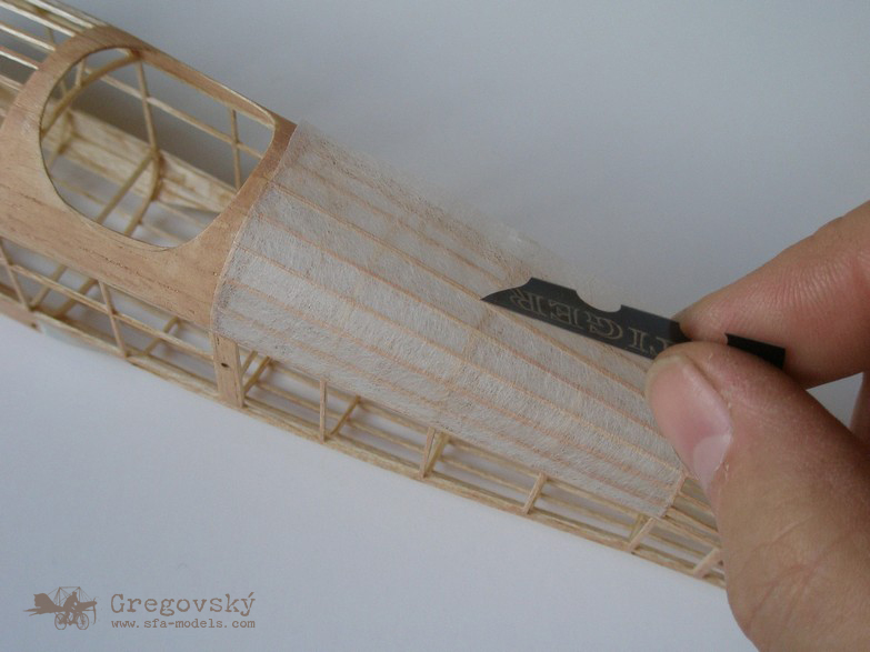

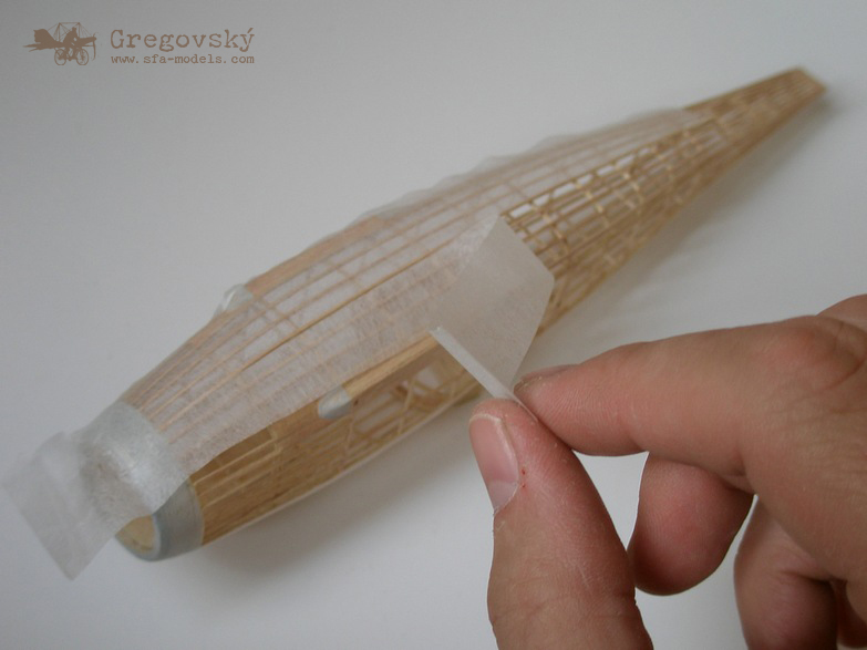

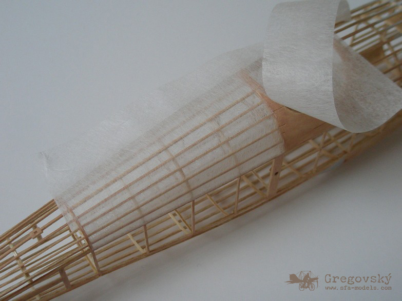

Stavba Albatros D.II Oeffag ( Peanut F4D)
Začal jsem potahovat trup. V první části jsou fotky akčnější ( ruce, štětec, žiletka atd.) v druhé je už jen ukázka kladení jednotlivých polí potahu. U větších modelů používám trochu jiný postup ale to jindy u jiné kulaté předlohy. Ještě chci upozornit, že vlákna papíru nejdou podél modelu ale napříč, nehrozí tak propadnutí mezi podélníky a případné nařízlé překlady se nezbortí.

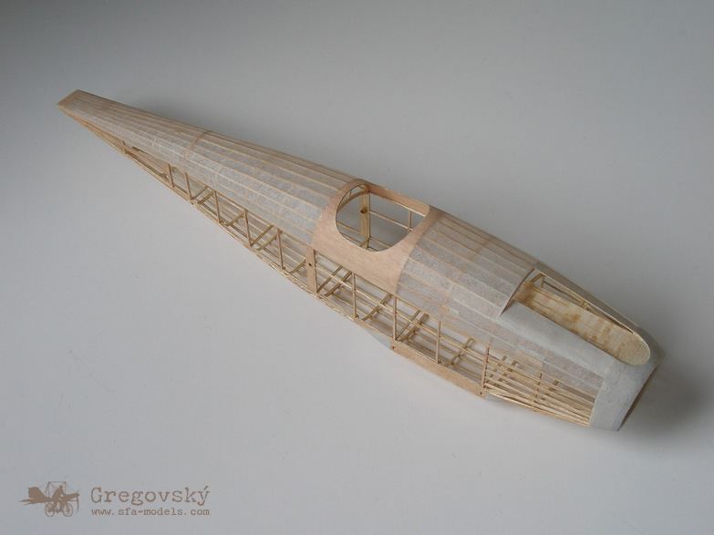

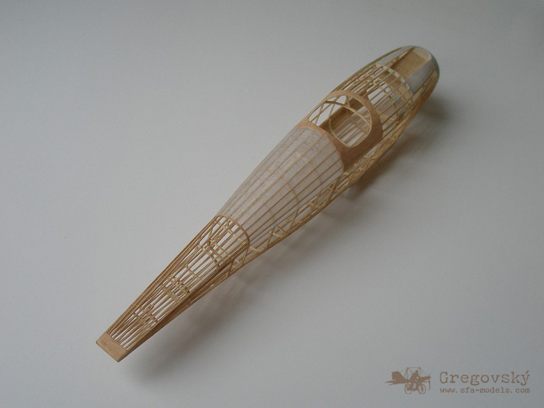

Příspěvek od Gregovský » 21 srp 2014 19:51

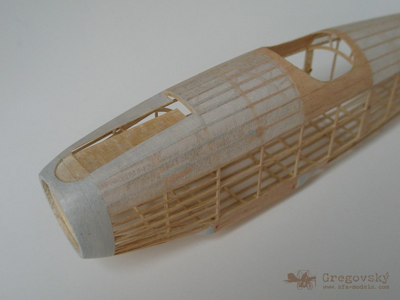

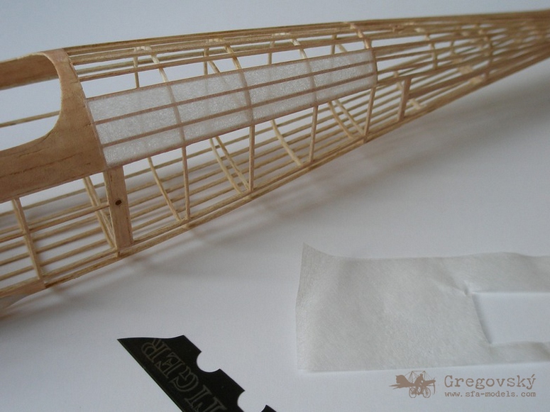

Příspěvek od Gregovský » 21 srp 2014 19:53

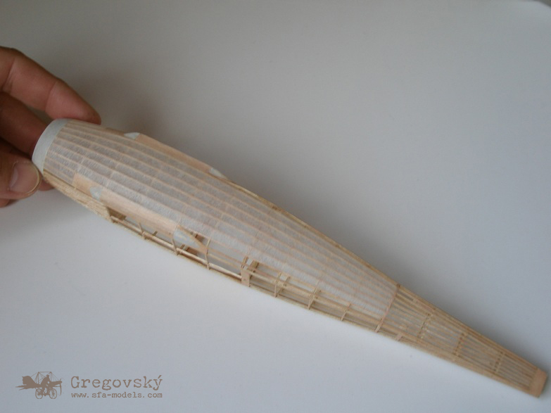

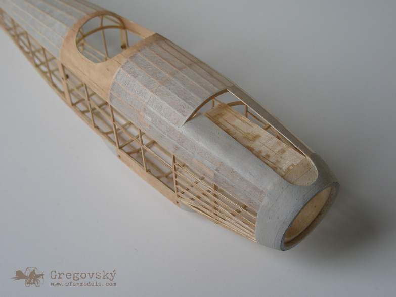

Příspěvek od Gregovský » 21 srp 2014 19:54

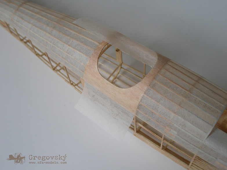

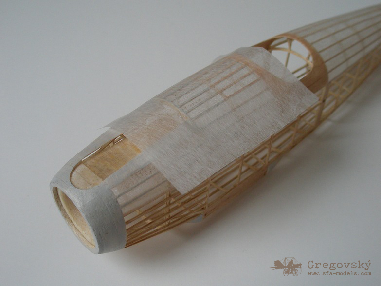

Příspěvek od Gregovský » 21 srp 2014 19:56

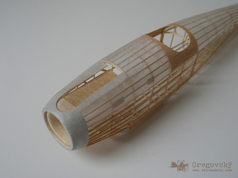

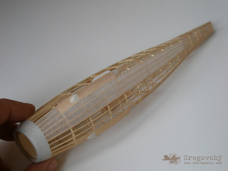

Příspěvek od Gregovský » 21 srp 2014 19:58

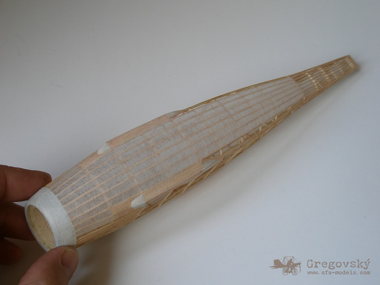

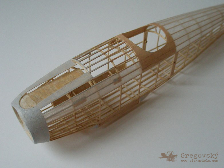

Příspěvek od Gregovský » 23 srp 2014 15:11
Potahování dolní části trupu a boků.
