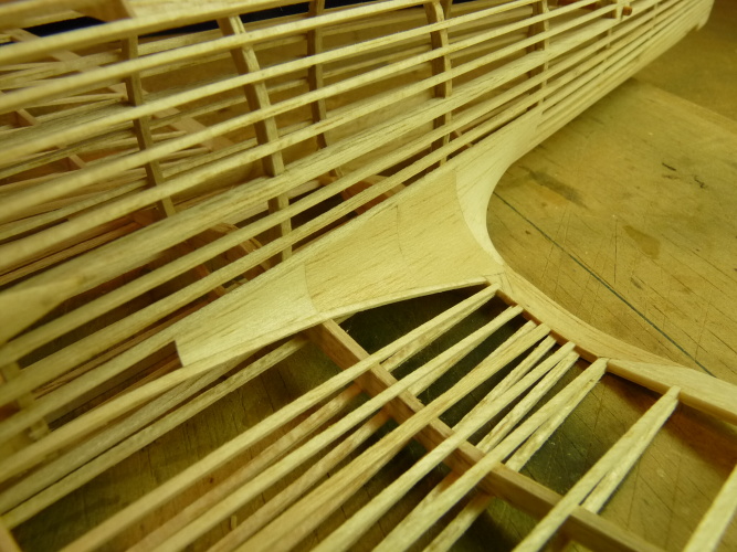

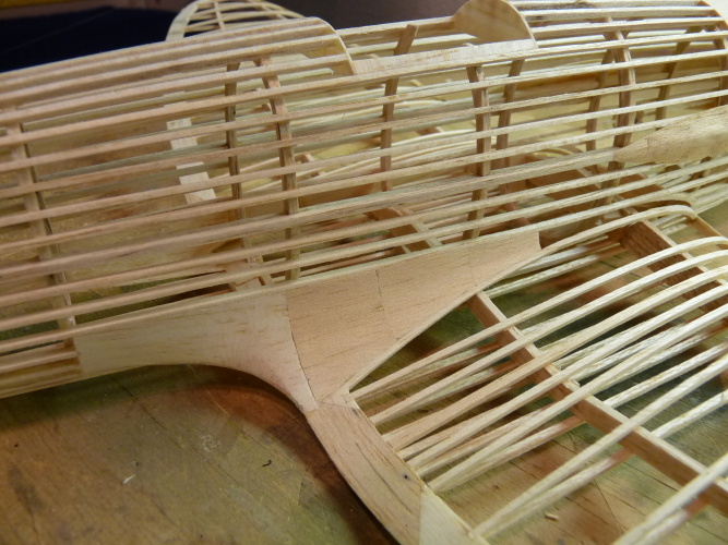

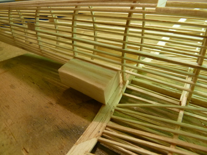

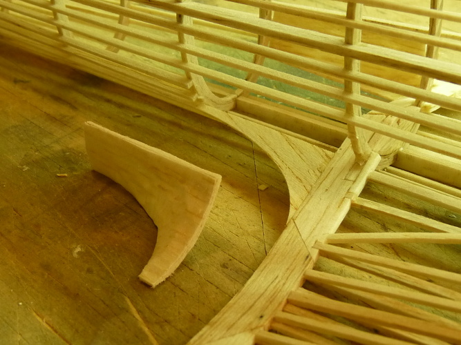

Tak jsem po čase zase zapracoval na Heinkelovi. No a když jsem ve vlákně o Hayate viděl jak nerovný zápas s přechody mezi trupem a křídlem vybojoval Renda (i když ve finále vypadá výsledek překvapivě dobře), a když si vzpomínám že jsem na tento detail čas od času dotazován, nafotil jsem to trochu detailněji. Jedná se o maximalistickou variantu provedení tohoto detailu (ač tady u Heinkela jsem skončil vpůli hloubky protože pak už by byl přechod příliš titěrný a tato metoda zbytečně pracná - papírem to tam bude stačit), kdy výsledkem může být absolutně maketový přechod, pravda s vynaložením většího než obvyklého úsilí :roll: . Přechod sestává ze dvou odlišně zhotovených částí - z bloku balzy vyřezané a vydlabané partie u odtokovky a řady prohnutých pásků 1mm balzy ve střední části přechodu:
V zadní části přechodu odstraníme dle potřeby trupové podélníčky
Do uvolněného prostoru vložíme nasucho blok lehké měkké balzy, na který si obkreslíme jeho budoucí obrysy
Nahrubo ořezaná a vydlabaná zadní část přechodu před vlepením

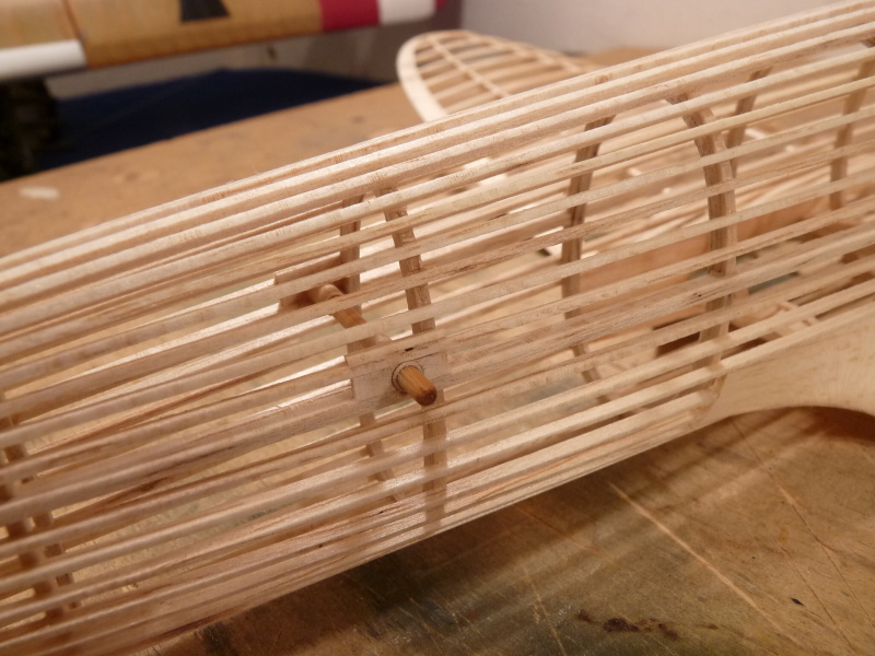

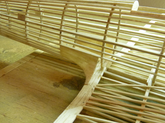

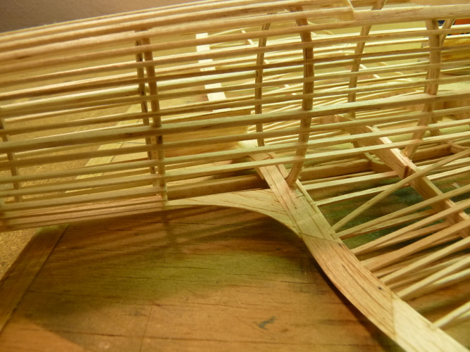

Pokračování přechodu
Zadní část přechodu vlepená na své místo
Střední část přechodu zhotovená z předem prohnutých pásků balzy 1mm
Hotový kompletní vybroušený přechod. Brousíme velmi opatrně prohnutým volným kouskem jemného smirku

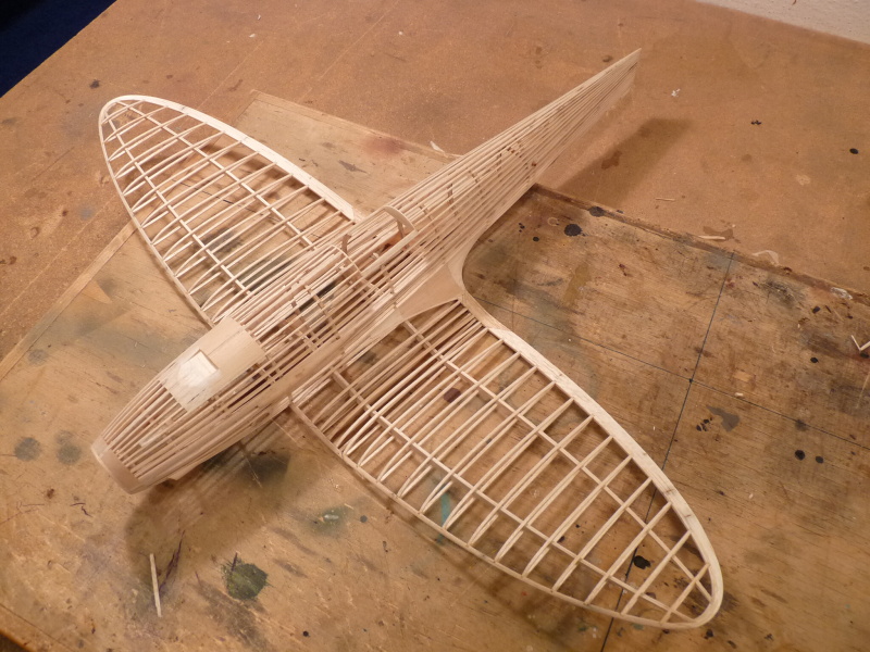

A pro úplnost detail huga (ne Huga, ten se dá najít v některých reportážích :lol: ) , i to může být pro některé adepty dvacetinek a oříšků zajímavé
Převážná většina modelu v kostře
