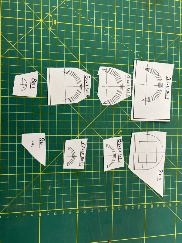

Příprava na lamelování přepážek..

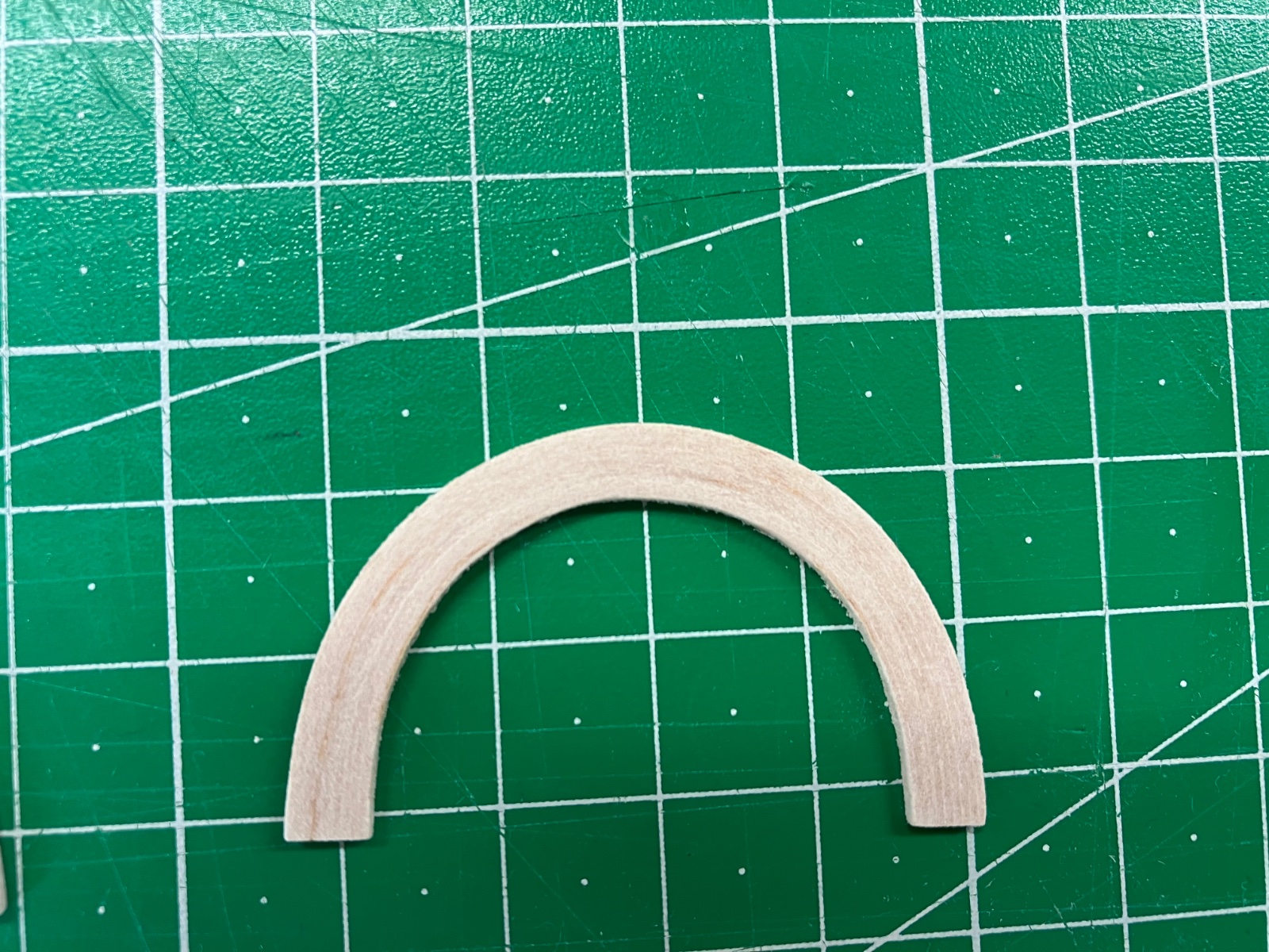

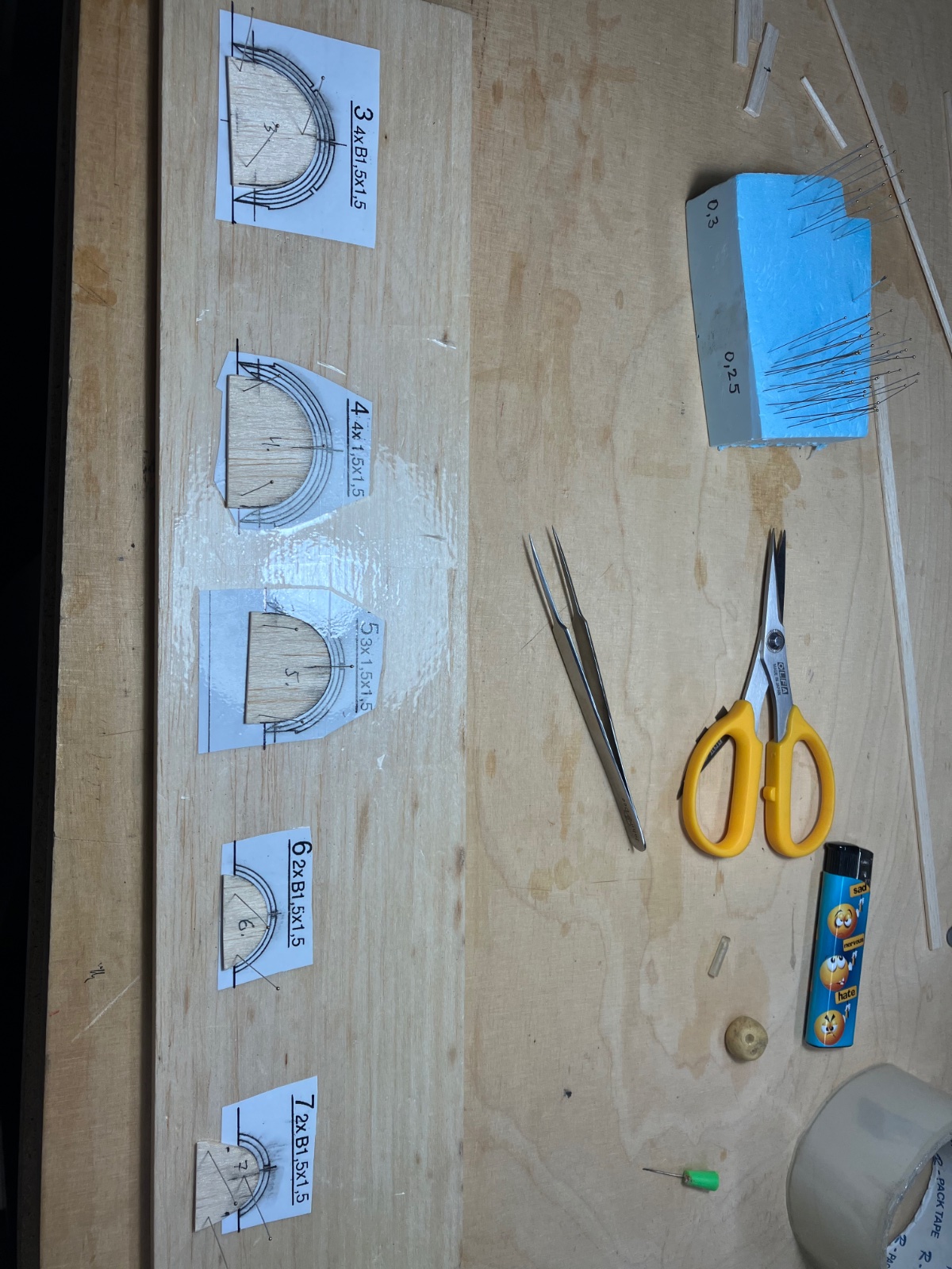

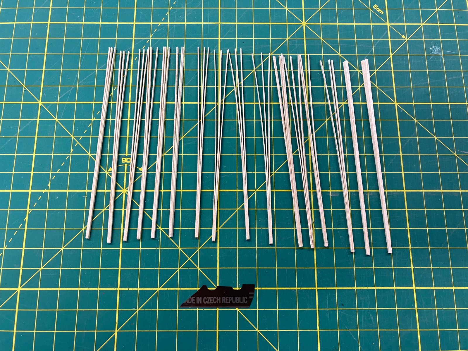

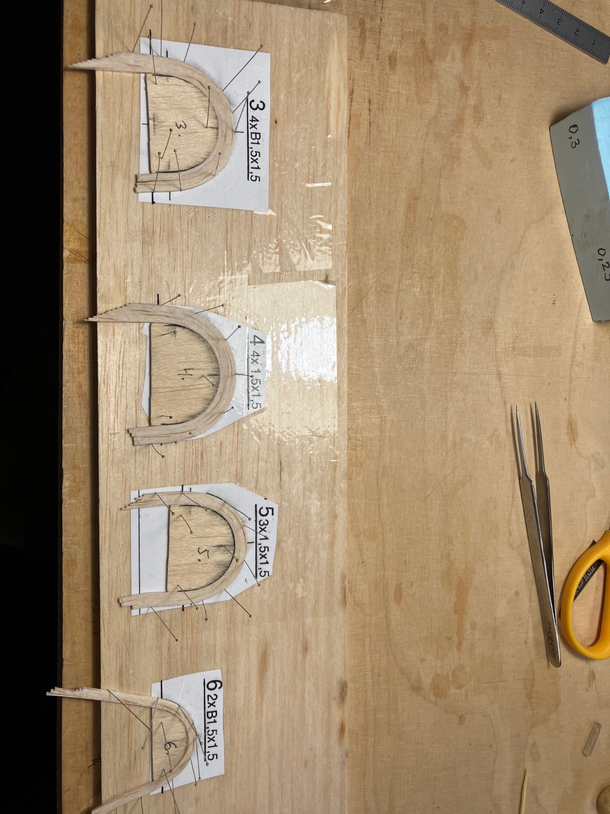

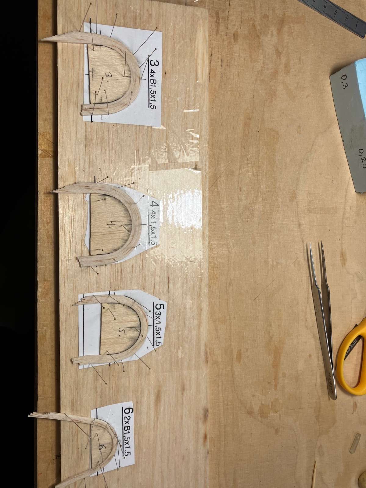

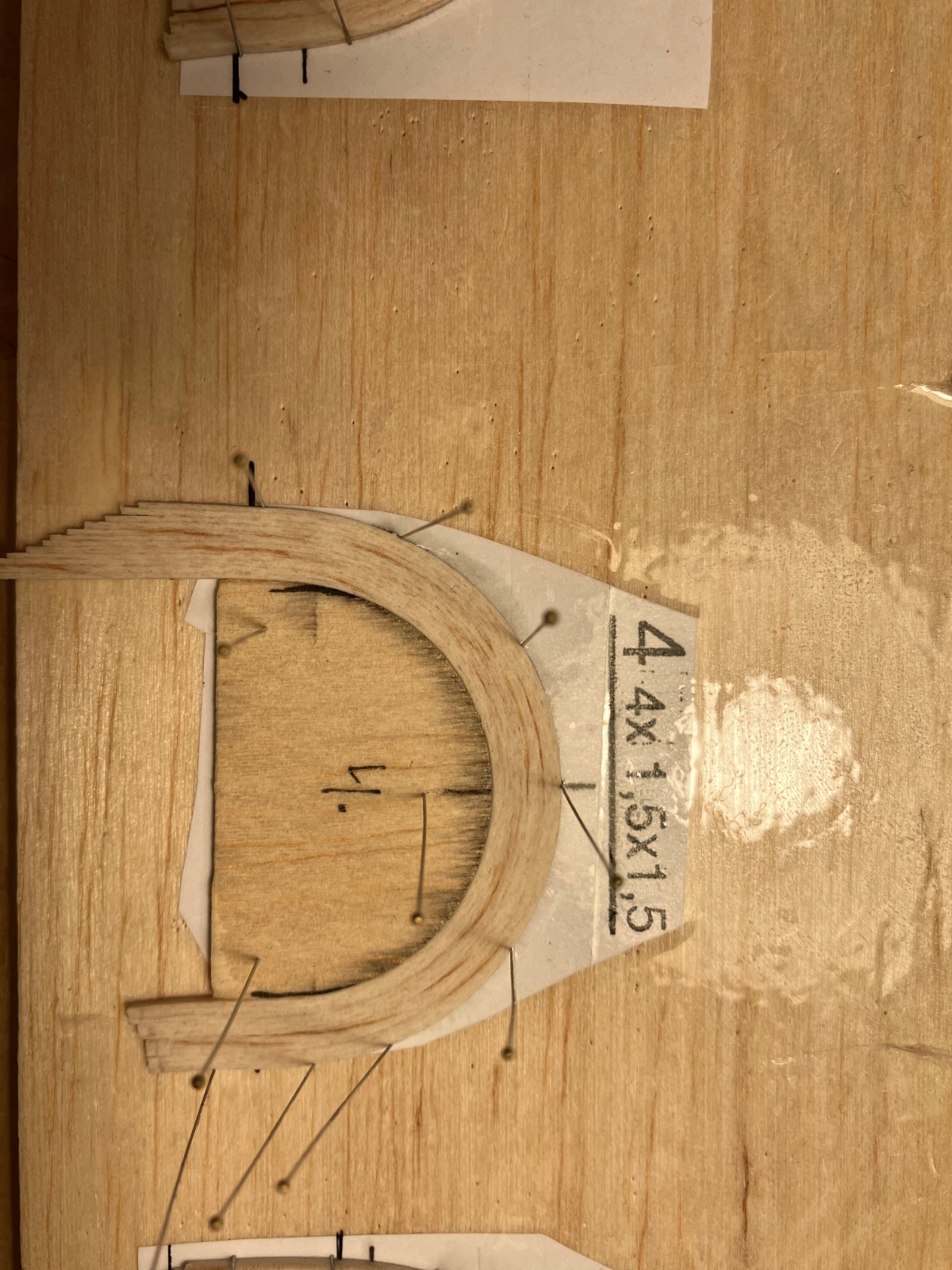

Lamelování trupových přepážek…
Všechny košťátka jsem namočil na delší dobu do vody. Zředěnou disperzí pak prositil každé košťátko a podle již připravených šablon fixoval špendlíky..
Teď pořádně uschnout!
Příspěvky: 1448
Re: Siemens-Schuckert SSW E.I od SFA
Příspěvek od Steve » 28 led 2023 22:06
Nemáš tam těch vrstev nějak moc?
Mimochodem - špendlíky ti tu poslední vrstvu můžou otlačit.
Jirka Pavlíček
Reakce: 44
Příspěvky: 483
Příspěvek od Jirka Pavlíček » 28 led 2023 22:16
Do přepážek se budou ještě dělat zářezy pro podélníky.
Přepážky po uschnutí ještě zbrousím do přesného tvaru. Malá stopa po špendlíku nevadí.

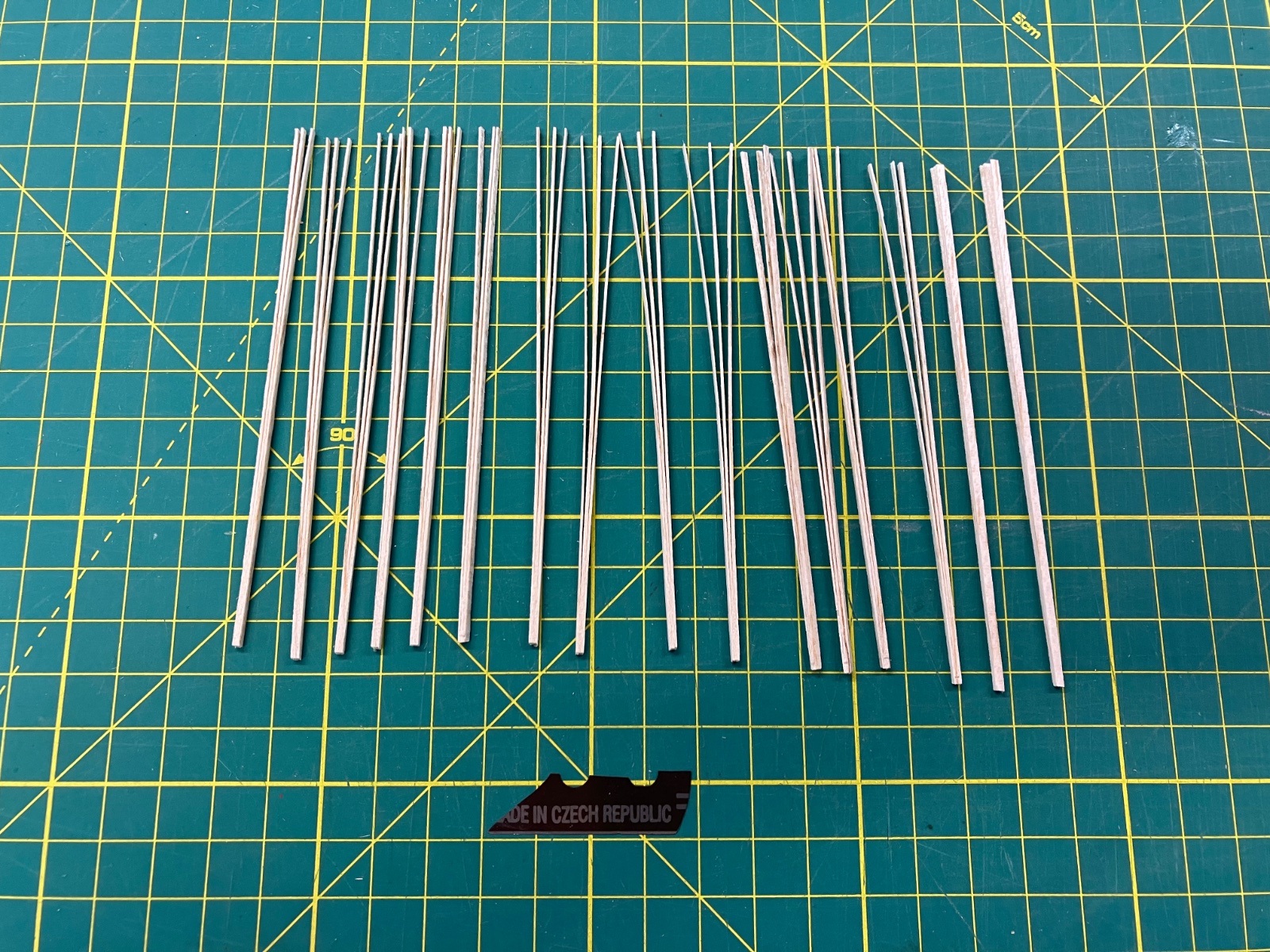

Tady ještě dozadu kromě páteřního dva přidám. Budou to malé průřezy z opravdu tvrdé balzy kvůli tomu aby se mi potah neprověsil. Bude z tenké balzy 0,2 - 0,3mm.

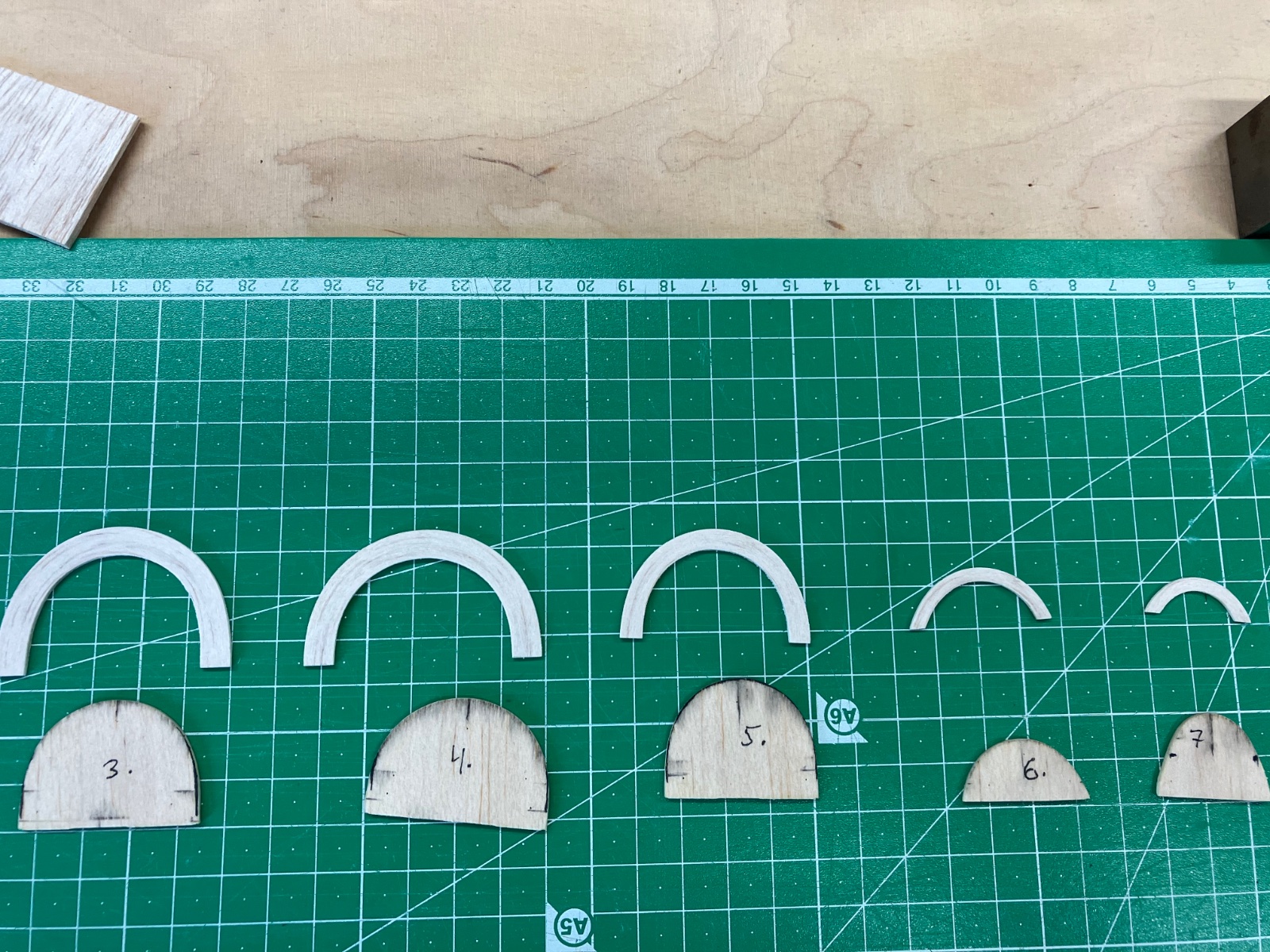

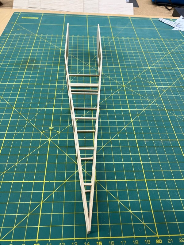

Vyloupnuté a obroušené přepážky ze šablonek.
Čekají na zářezy pro podélníky a usazení na bočnice trupu..
Důvod chápu, to je opravdu papír. Ale může se stát, že potah se "přizpůsobí" a prohne "okolo" podélníků. Právě pro svou "tloušťku".
To se může ukázat po potažení, navlhčení. Stalo se mi...
Potah do oblouku je celkem pevný, asi proto na plánku podélníky nejsou.
Z váhových důvodů budeš mít tenoučkou balzu, OK. Ale zase přidáš podélníky...za těžištěm.
Však uvidíš, třeba to bude OK ;-)
