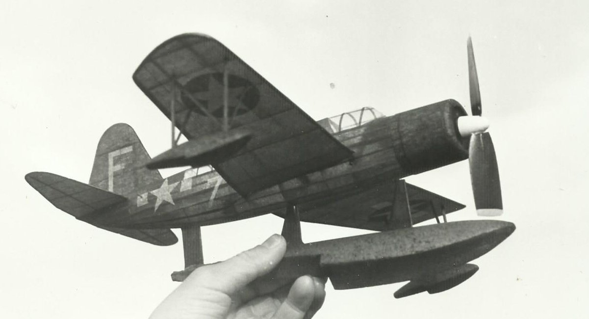

Re: VOUGHT OS2U KINGFISHER jako M-oř.
Asi bude dobré toto vlákno uzavřít jako kruh, tedy fotkami mého původního Kingfishera z června 1980 on tehdy létal jak v pozemní, tak i v plovákové verzi. Ani jsem nedoufal, že je ještě najdu.
