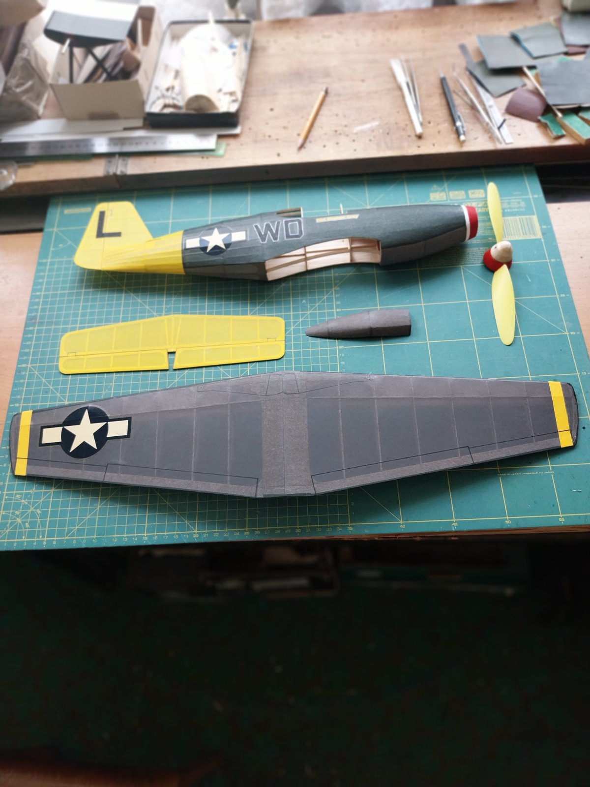

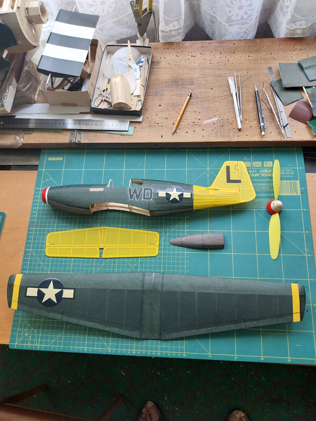

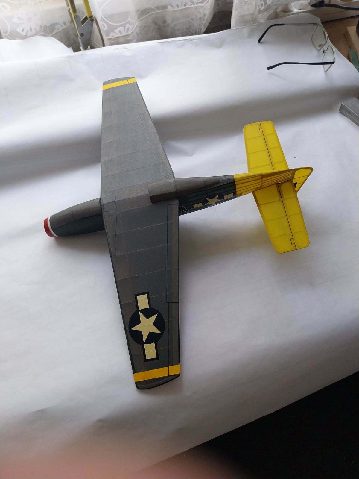

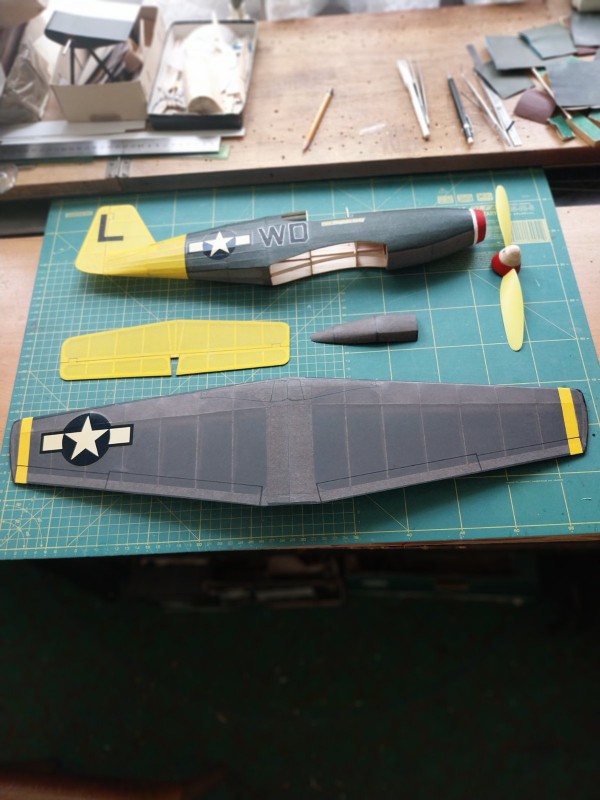

Příspěvek od caha54 » 20 črc 2024 23:40
Mustang před konečným sestavením po nanesení obtisků od Jirky Doležela. Celý model ještě přestříkám řídkým zaponovým lakem dle rady Jirky.

Příspěvek od RCOK » 21 črc 2024 07:29
Pre istotu sa možno oplatí vyskušat na nejakej vzorke či daný typ laku nenahlodá obtisky.

Příspěvek od caha54 » 21 črc 2024 08:29
Roberte díky za radu. Mám vzorky připravené. Jak na obtisky tak i na barevné doplňky udělané barvou Tamya

Příspěvek od caha54 » 25 črc 2024 23:06
Slepený drak Mustanga a celý model přestříkán řídkým zaponovým lakem. Lak nenarušil ani obtisky ani barevné doplňky uděláné acrylovými barvami Tamya.

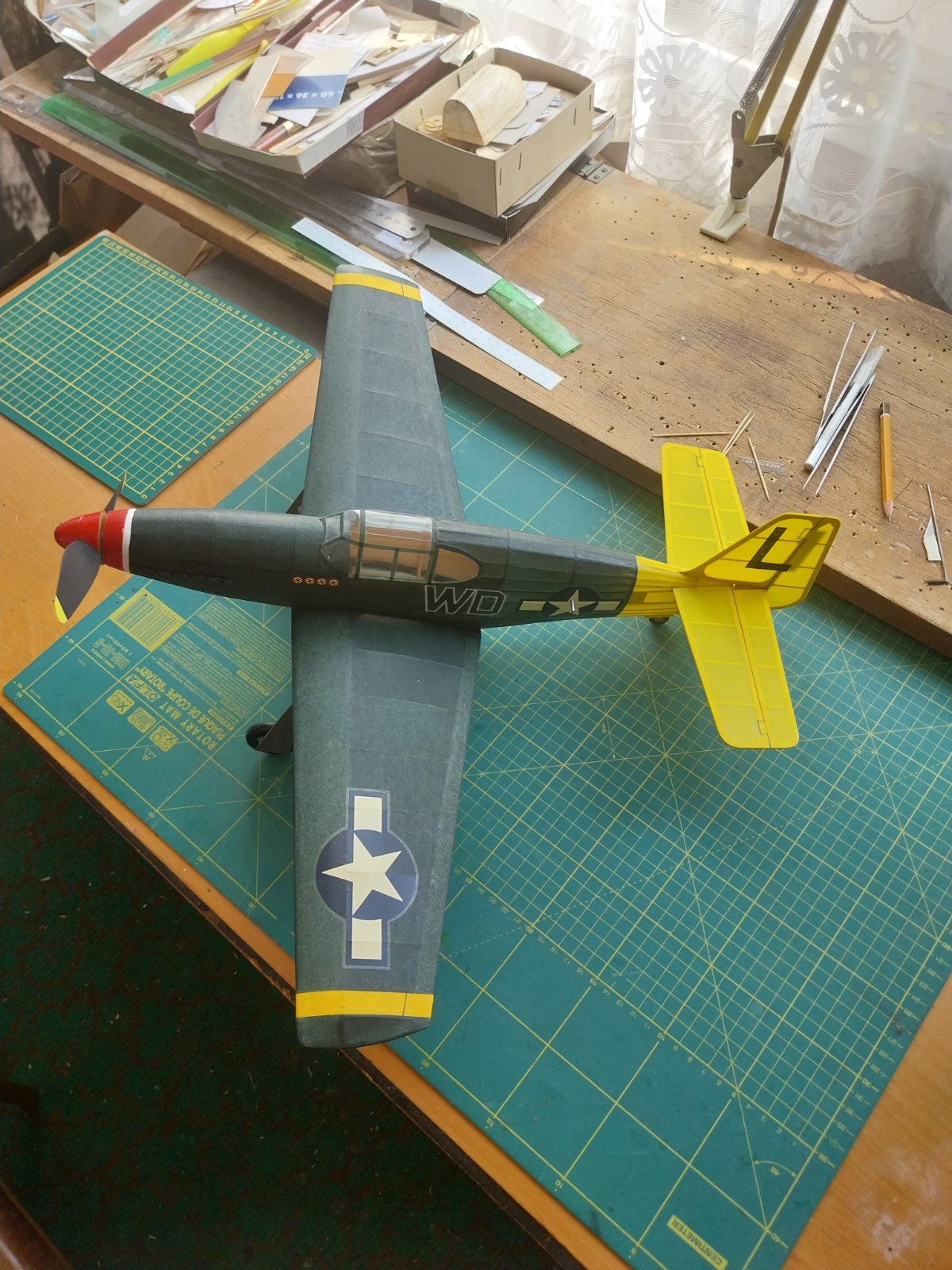

Re: Mustang P51B od E.Stahla

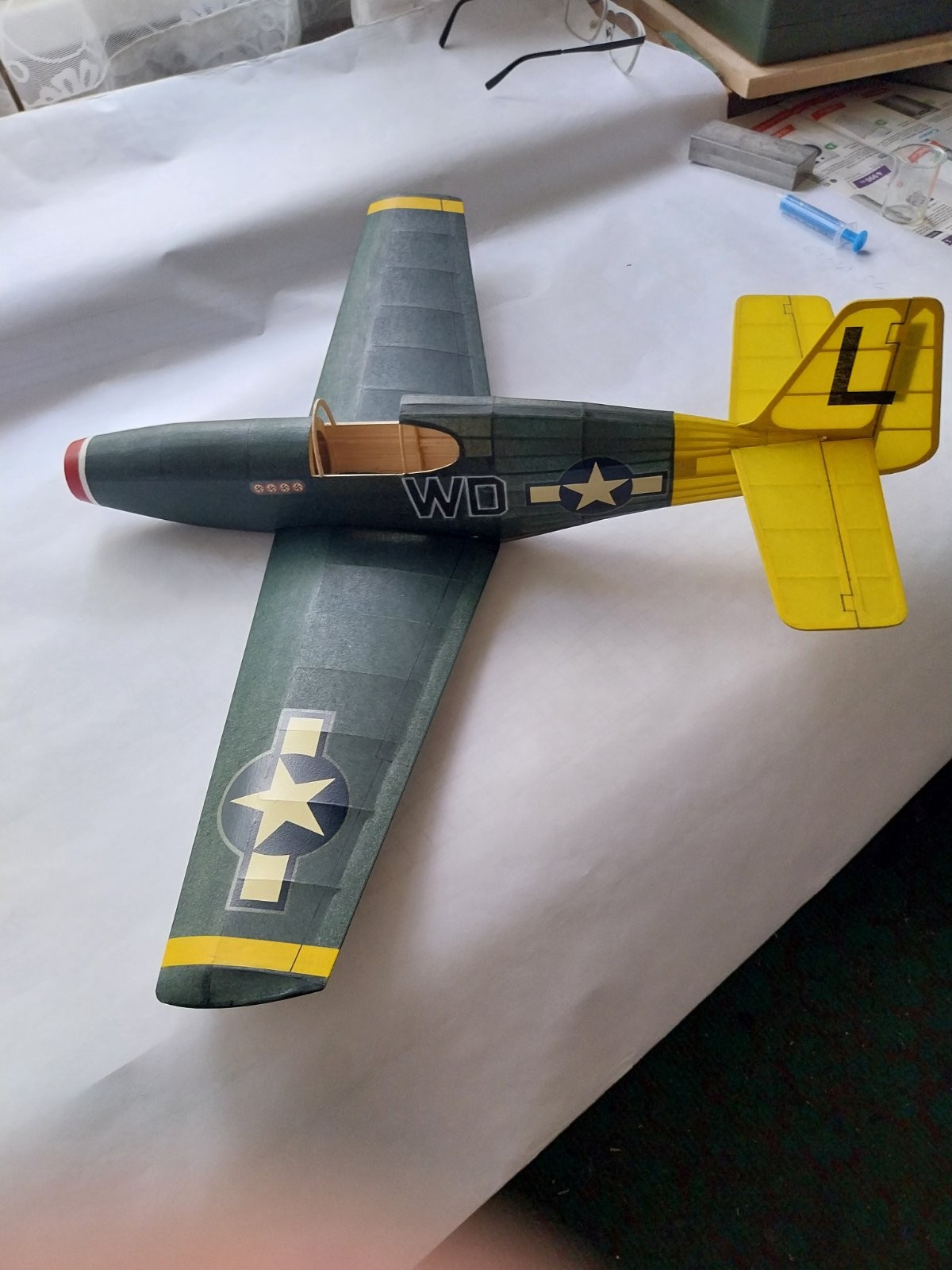

Příspěvek od caha54 » 27 črc 2024 11:30
Hmotnost bez gumy zatím 56g. Zbývá přilepit kabinu a udělat volnoběh u vrtule,ostruhové kolečko a výfuky takže ta hmotnost ještě naroste.
Mám na vás pane Koutný dotaz. Na některých vašich pláncích minimaket které mám v archivu je nakreslen volnoběh s použitím pérové podložky nalepené na čelo zadní části kuželu a hřídel vrtule je ohnuta jen do pravého úhlu. Jak se vám ten způsob osvědčil, nebo mám použít řešení s pružinkou? Nemám totiž moc místa ve vydlabané špičce kuželu pro volnoběh s pružinkou

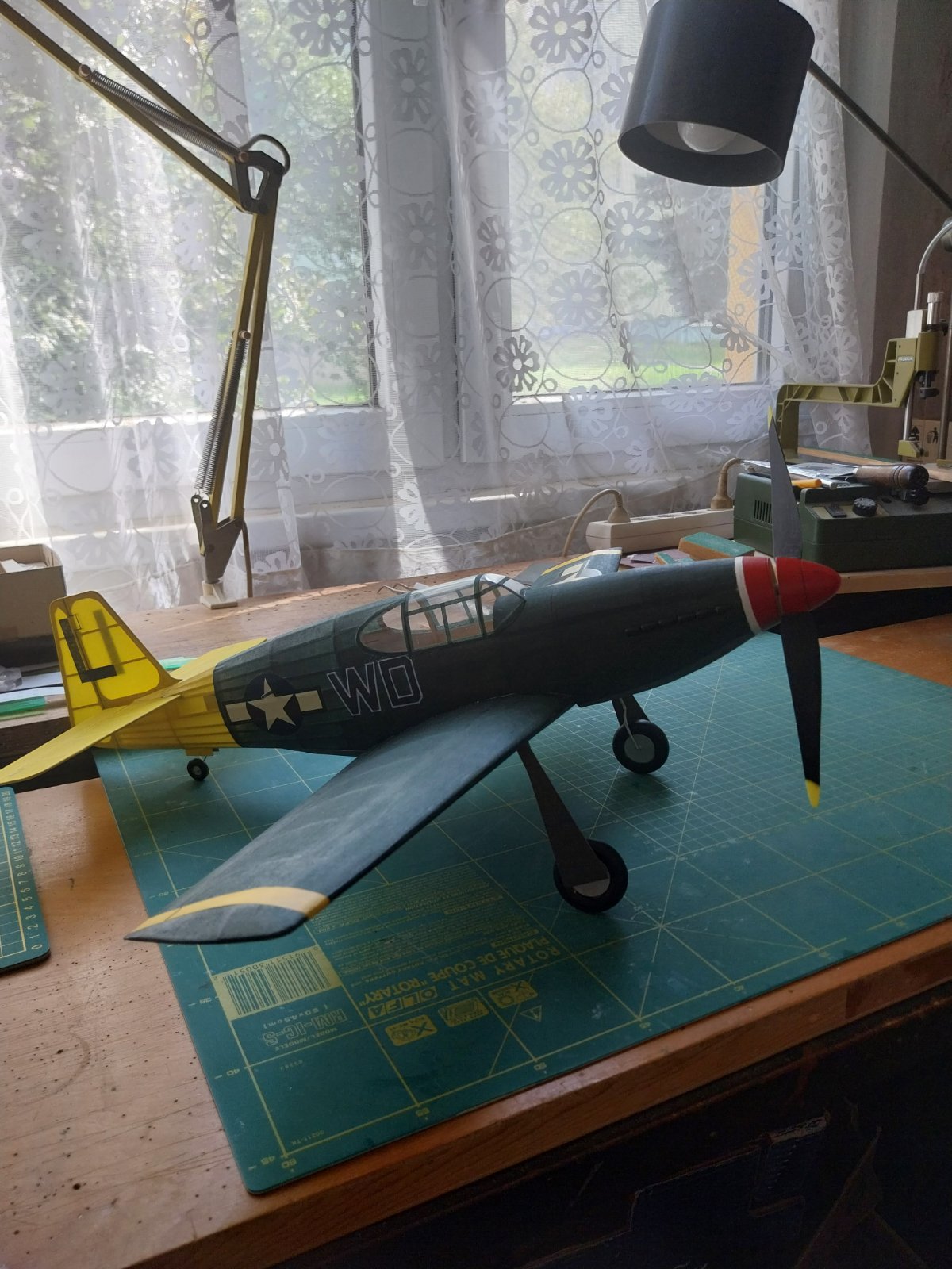

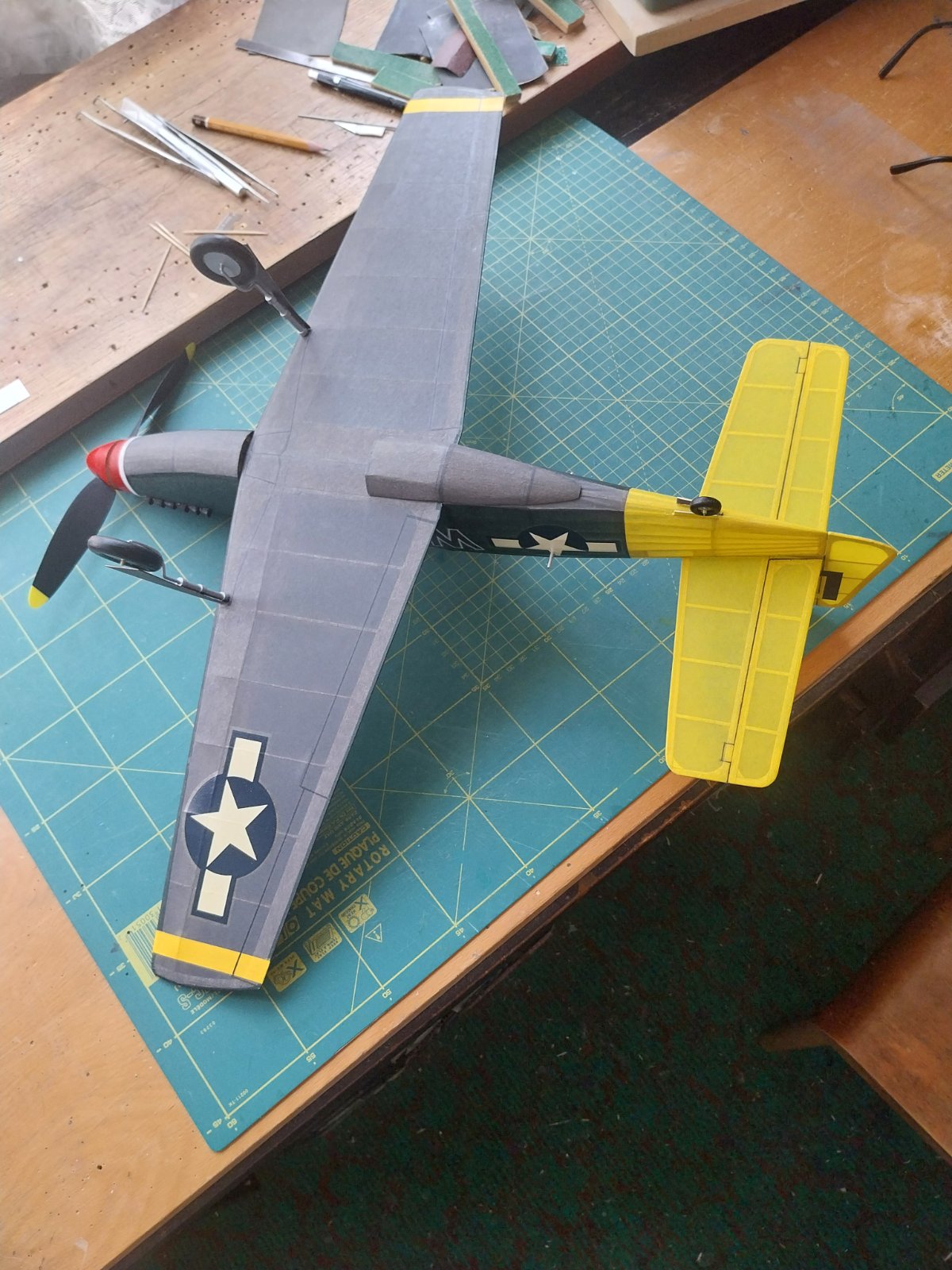

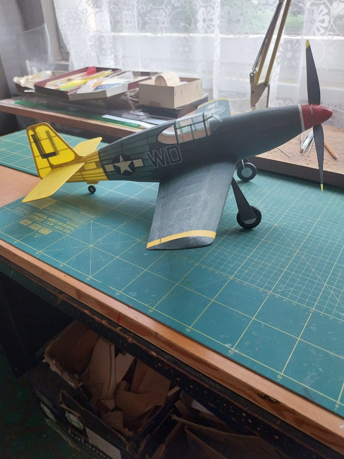

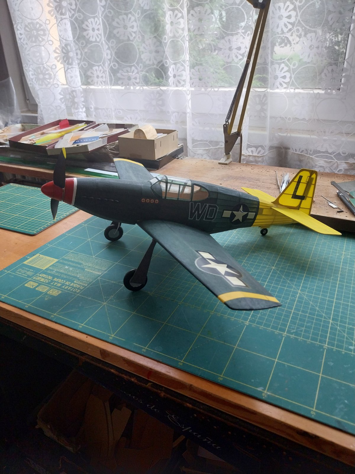

Příspěvek od caha54 » 08 srp 2024 12:20
Tak jsem dnes dokončil Mustanga. Podvozek je odnímací ,nohy se nasunují do hliníkové trubičky zalepené v křídle. Pro začátek jsem udělal volnoběh s použitím pérové podložky zalepené na čelo zadní části kuželu

Příspěvek od Jirka Pavlíček » 08 srp 2024 20:37
Krásně a čistě postavený model!👍🏻

Příspěvek od Lubomir Koutny » 10 srp 2024 09:49
Nádherná minimaketa. Myslím, že vzepětí může stačit, problémem bude velká váha. Inu Stahlovy minimakety byly potahovány barevnými papíry, asi tak by to mělo být i u kategorie old-timerů BV-min. Tento model je posunutý někam jinam, snad dvacetinka, ale spíše M-elekro tam ta váha tolik nevadí.
