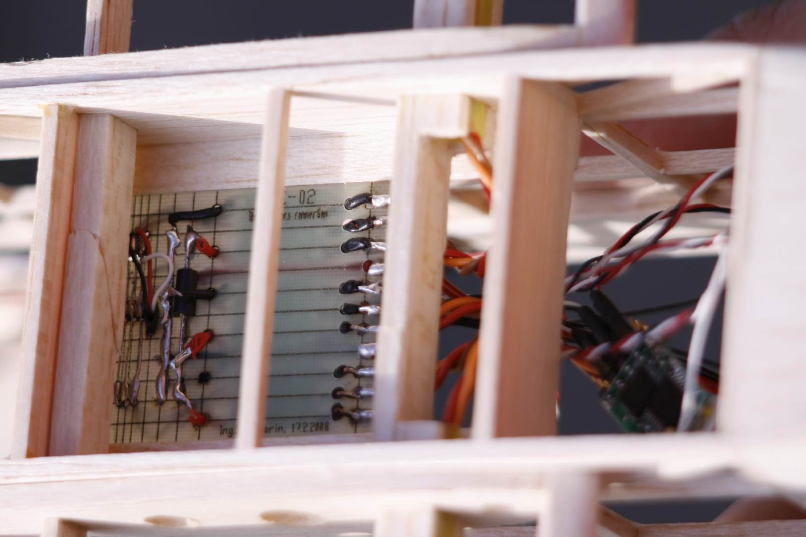

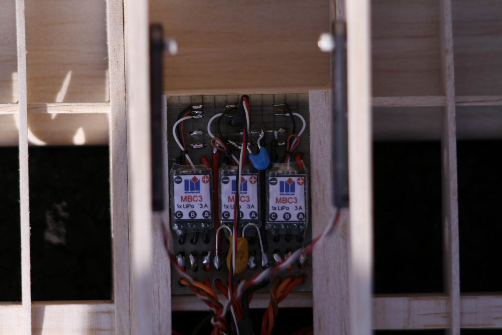

Ono totiž - už není moc o čem a CO vymýšlet - ta fotka i model jsou staré 15 let (Teplice 2007 kostra, o dost později pokus o rozlétání) a jelikož u mne nemají modely tak dlouhý život jako u Roberta (zvláště když jsem nad ním zlomil hůl) - už jsem jen tak zavzpomínal když padlo to o troskách předlohy, model bohužel skončil podobně a už není. Nečekal jsem ten zájem, byť mne velmi těší !
Soustavu reglerů mám uschovanou, a asi 2 motory ze sestavy jsem kdysi přepustil Hugovi v době jejich excelentnosti a potřebnosti v F4E.
