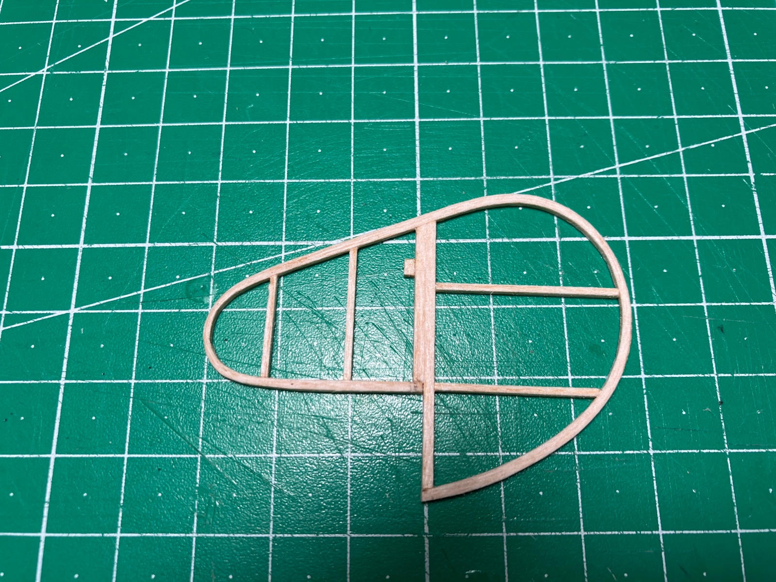

Příspěvek od Jirka Pavlíček » 04 led 2025 23:31

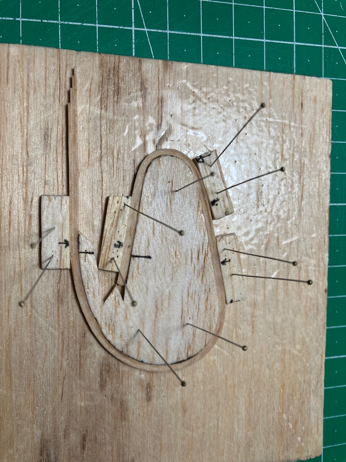

Lamelování směrovky..

Škoda balzy ;) Na tohle sbírám kartony z pevných, nejlépe lakovaných krabic.
Taky raději lameluju, i když se to zdá složité. Než to lepit ze segmentů... ;)

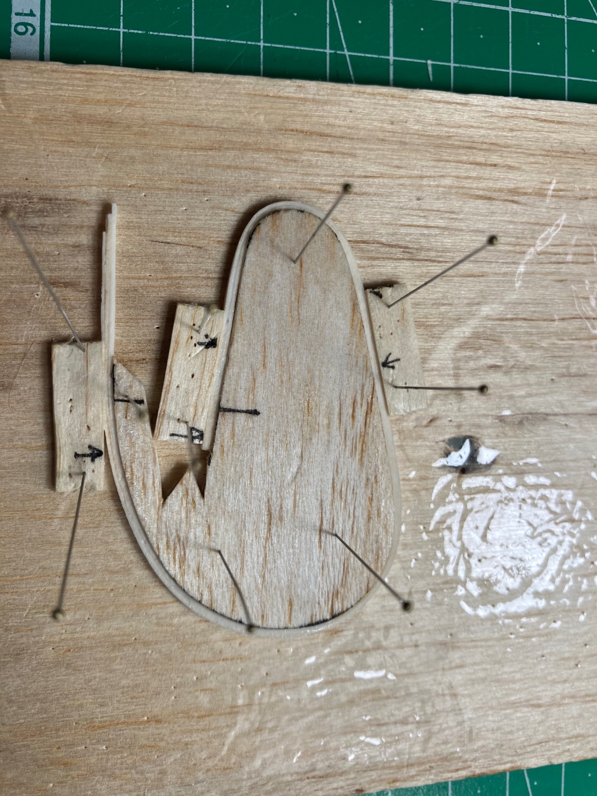

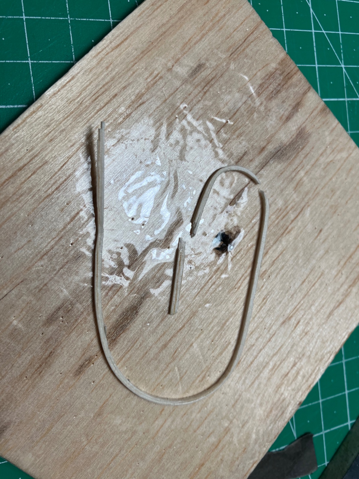

Odpadni balzy na výrobu takových šablonek je spousty.😁
Horší je to s tou výběrovou nebo to spíš ještě úplně neumím vybrat. Tato byla hoooodně křehká.
Takže při sundávání směrovky ze šablonky jsem jí rozlámal…

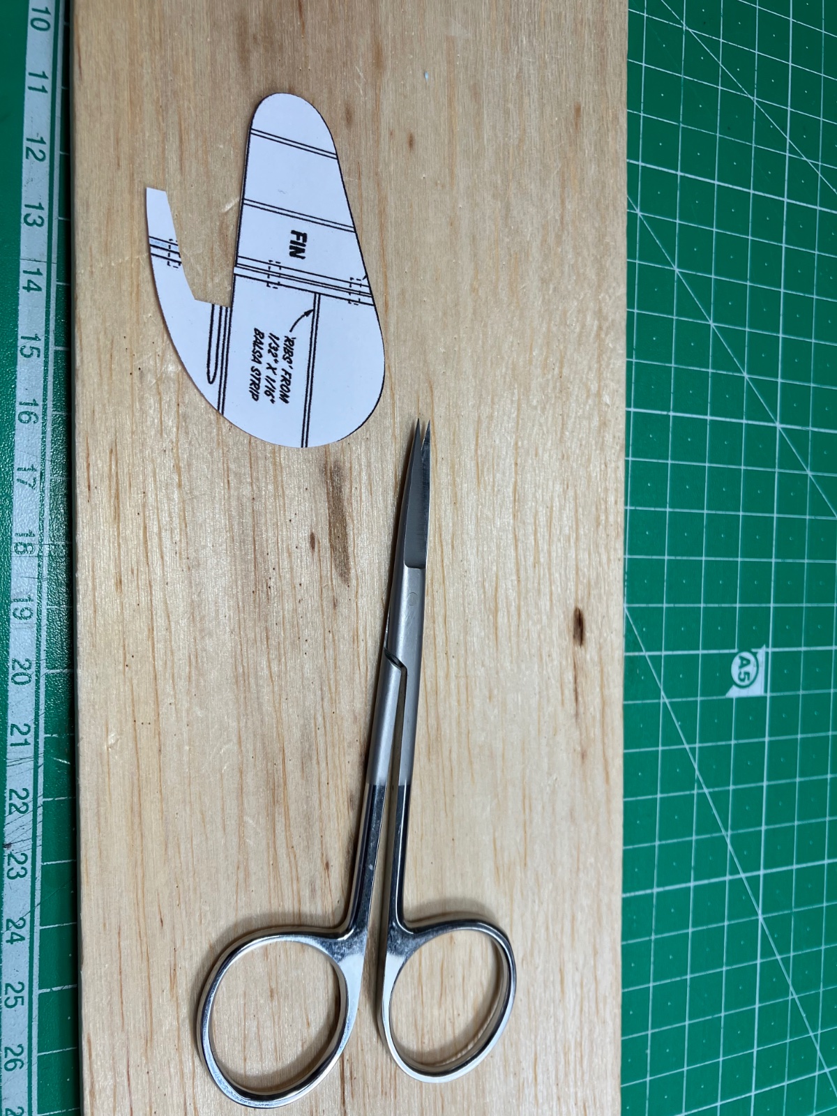

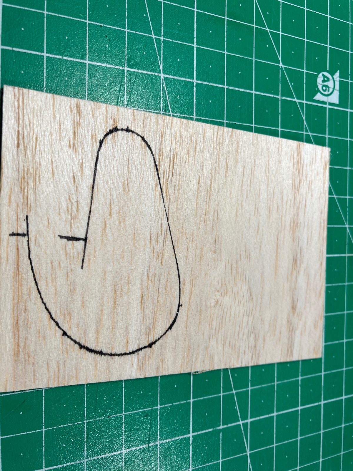

Takže znovu a lépe…

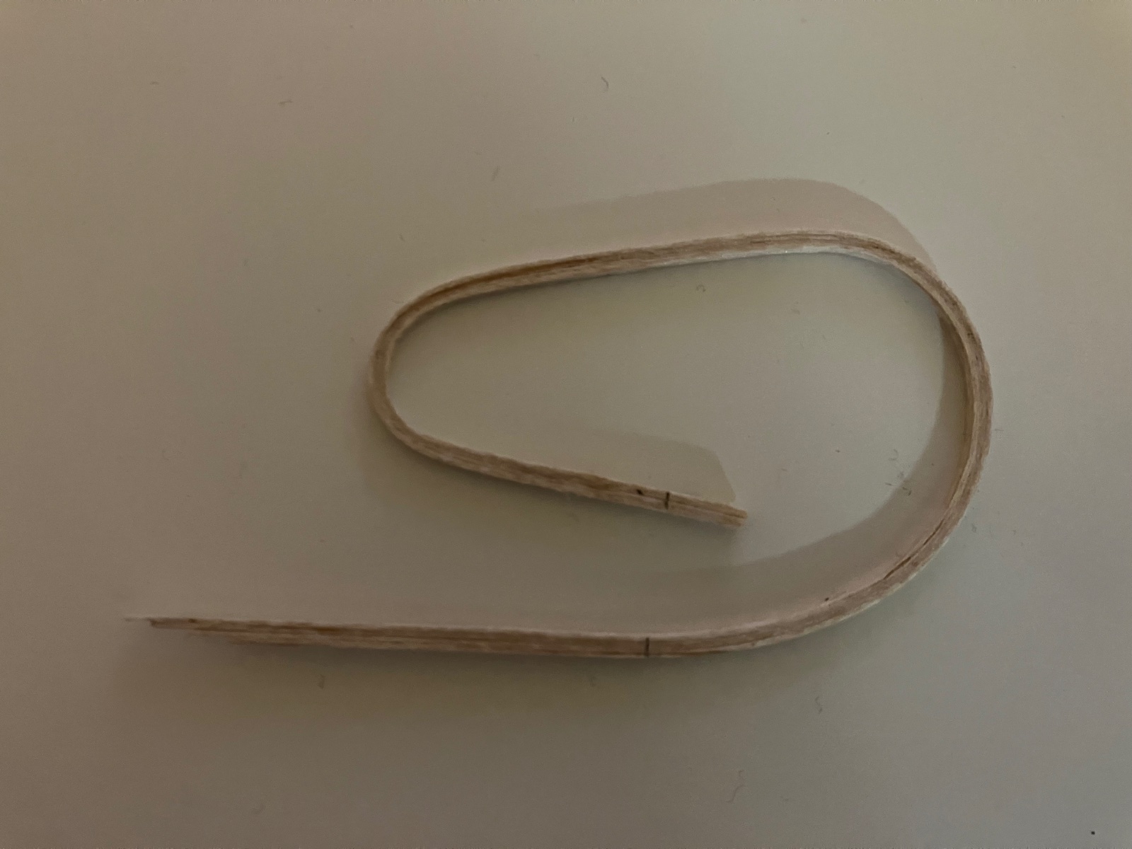

Při použití toho kartonu by se to nestalo :lol: hranu kartonové šablony napustim vteřinovkou přebrousim a hranu přejedu svíčkou. Z té šablony to pak jde krásně.
Re: Sopwith Strutter Christmas plan
Příspěvek od Lubomir Koutny » 06 led 2025 08:43
Mohu li poradit, pak tam, kde jsou malé poloměry a balza se ráda láme, tak zásadně používám několik tenkých pásků 0,5 -1mm z pevnější balzy. Šablonu ať z balzy, nebo lepenky potřu voskem jako separátorem, ty pásky na lamelování máčím v horké vodě a pak lepím herkulesem. Takto se to neláme, snadno sundává ze šablony, je to lehké a pevné.

Šablony na lamelování dělám taky z balzy, ale impregnace jakýmikoliv separátory se mi neosvědčila, respektive co se mi osvědčilo nejlépe je nalepit na hranu šablony průhlednou lepicí pásku a oříznout. Rychlé, čisté, jednoduché a 100% funkční. Šablony z kartonu jsem zavrhl velmi rychle, špatné balzy je habaděj a šablony lze recyklovat - udělat z nich někdy jindy zase jiné.

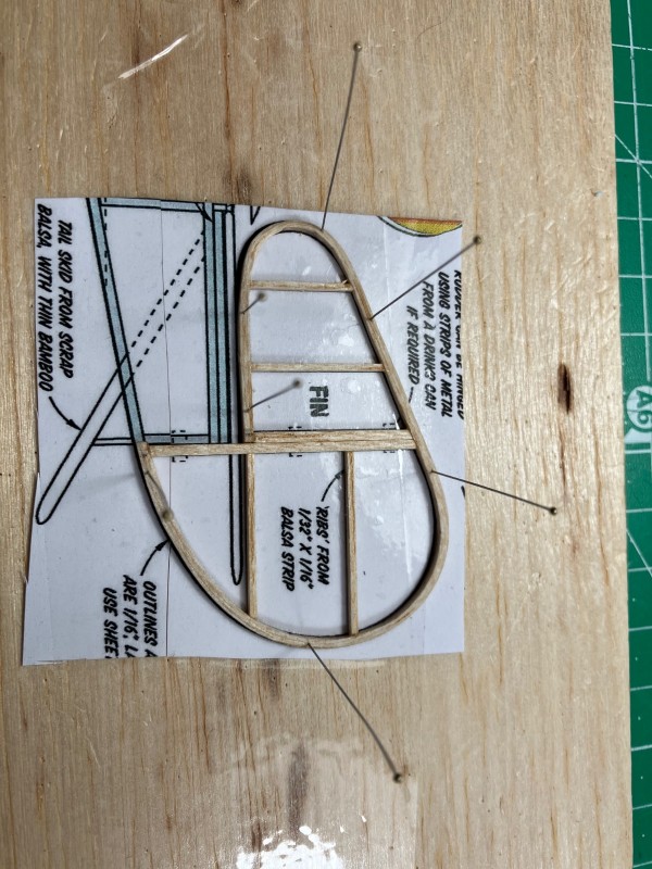

Směrovka je vyrobena ze 4 pásků balzy 0,3 mm, která je již na druhý pokus pevnější než ta původní.
Pásky jsou na 20 minut máčeny v horké vodě a následně prosyceny ředěným Herkulesem a nataženy na šablonu.
Šablona je impregnována vteřinovým lepidlem.
Problém nebyl v šabloně nebo impregnaci, ale vy výběru velice křehké, ale docela lehké balzy.

Taky používám pásku, při navoskování šablony by příčky nemusely ideálně držet.
Možná to vypadá jako trámy, ale to není oříšek ;)
Důležité je, jak to těmi pásky obtahuješ, v tom vidím podstatu úspěchu.

Vidím že každý si najde to své co mu vyhovuje já ještě u malých poloměru ty proužky někdy ,uválcuju " Někdy prstem přes ranu umyvadla někdy něčím kulatým na stole záleží na balse a její dimenzi .
