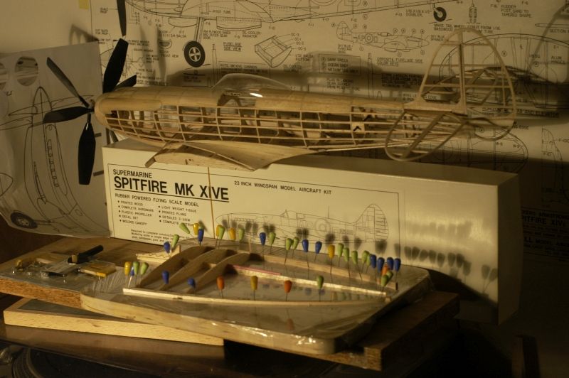

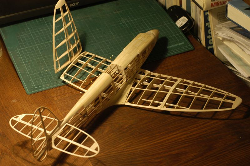

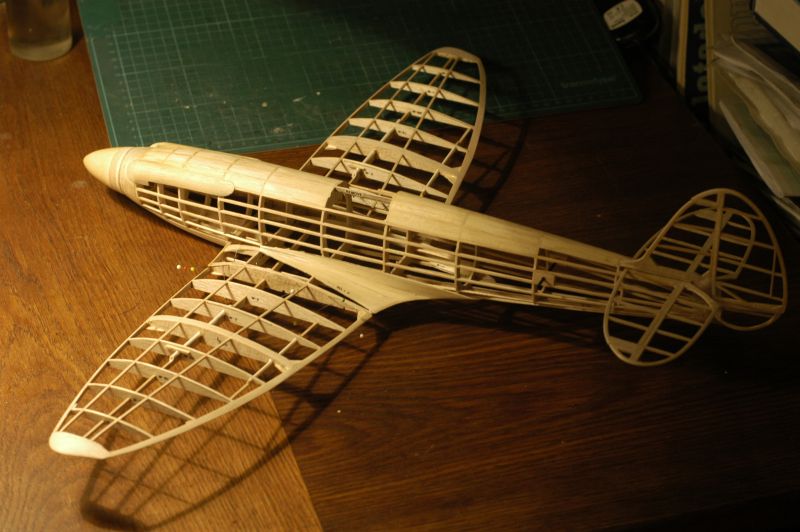

Potahnu jen křídla a ocasky a hned ten vehikl poběžím rovnou rozlámat - John Regalbuto psal, ať začnu s osmi prameny 3,1-ky a já mu věřím...
- snad jen kvůli tradici...

Asi nejsem zrovna ten pravý, kdo by o tom tady měl rozumovat, ale 8 nití utáhne i můj "těžkotonážní" Ta-152C se 70g prázdné váhy
U tebe předpokládám alespoň o 20g méně, takže 6 by mohlo stačit

Osm nití mi taky přijde strašně moc, když to srovnám s tím že můj MiG (budiž mu země lehká) létal na nití šest, vrtule byla čtyřlistá a rozhodně většího průměru než Ta-152C.
A Roberte, zajímalo by mě jaká bude v Seafiru převodovka?
