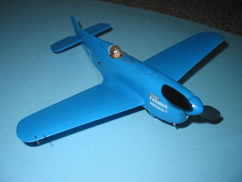

Vypadá to dobře, jsem zvědav na Hugovu odvetu :O) ...Budu muset ten polystyren taky vyzkoušet.
Re: Caudron 714 & Farman F.380 - 1/20
Příspěvek od Hugo » 03 kvě 2011 00:33
Parádní modrá a krásný éro!
Odveta se asi konat nebude, Caudron dostává pěkně na pozadí, zejména co se váhy týká :-). časem sem hodím další fotky.

Farman je parádní.
Tak nějak jsem tušil, že předloha nebyla moc velká, tak jsem koukl na web a trochu jsem se podivil. Dvacetinka nebude mít ani rozměry ořecha - rozpětí pouhých 299 mm. Tos vybral proto, abys nemusel do haly stavět další model a sfoukl obojí s tím jedním? :lol: :lol: :lol:

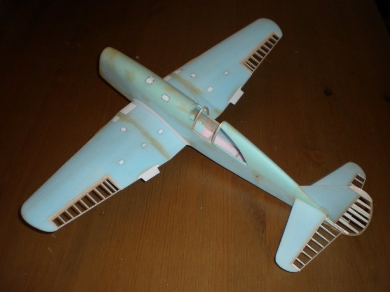

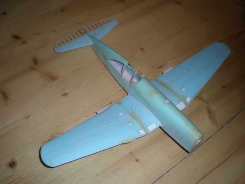

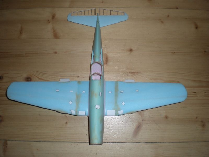

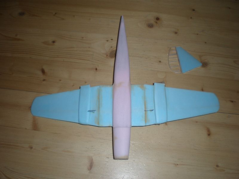

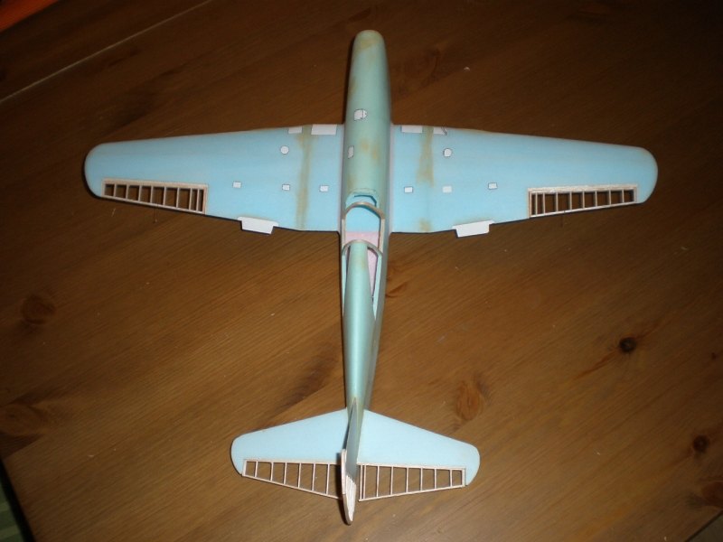

Zde progres s Caudronem. M.
Příspěvek od Hugo » 14 kvě 2011 13:45
Trup je potažen :-), teďka mě čeká podbarvení kostřiček tmavší barvou než bude fiální + potah šestigramákem, aby hezky vynikla kostra křidélek a kormidel. A samozřejmě balakryl, bez toho ani ránu a hurá na stříkání. Přemýšlím o volnoběhu, ideální by byl asi s pružinkou, podle návodu Feldy, ale nevím, nevím, nějak se mi do toho nechce. m.

A jak jste na tom s váhou, Vláda hotovka a Hugo před nástřikem?
Příspěvek od Hugo » 14 kvě 2011 21:20
Mně váží to, co je na fotce 26g. Počítám, že to bude tak za 40g, což mi přijde trochu moc, ale co se dá dělat.
To Shark: díky :-). To spojení polystyrenu a klasické stavby mě taky dostalo. Hlavně to, když je polyš potažený papírem. Mám rozdělaný polystyrenový trup na Pfalze D.III, křídla a ocasky budou konstrukční. Možná bych to mohl stihnout i do Kladna, ale nebudu předbíhat. M.
