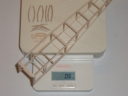

Hugo a Tazi-na tomto modelu je průřez podélníků 1,5x1,5 v zádu stažený na 1,1x1,1. Příčky pak 1,5x1 v zádu 1x1,1.(oříšky dnes dělám z tvrdé balsy o průřezů 0,8x0, 8, příček 0,6x0,8 taková kostra však musí být potažena Kashmirem 6g/m nebo 8g/m!jiné druhy jsou nevhodné,příliš stahujou) .Na pevný potah používám zrcadlo 0,3 ale o tom někdy jindy.
Tazi neboj se použít opravdu tvrdou balsu (říkáme jí s klukama plech) když si přepočteš její hmotnost oproti středně tvrdé v množství použitého materiálu je rozdíl zanedbatelný, ale pevnostně nesrovnatelný. Další plus je, že tvrdá balsa do sebe nesaje lak jak houba, a právě lak markantně ovlivnůje konečnou hmotnost modelu. Později zde předvedu mojí techniku potáhování, kdy na podbarvenou kostru budu potahovat předtištěným papírem a nakonec stříkat barvou Gunze. Tímto způsobem se dá model udělat za poloviční hmotnost bez většího snažení.

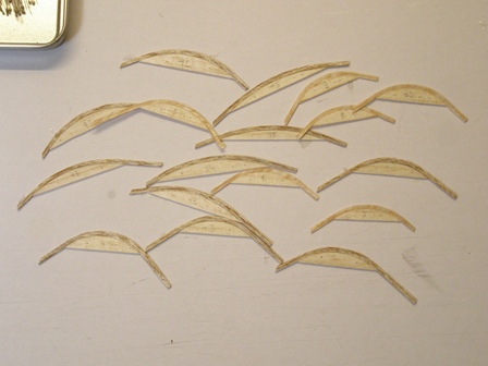

Příspěvek od Gregovský » 23 úno 2010 22:19

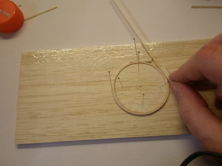

Přikládám dnešní 3,5h progres.Dnes byl ve znamení lamelování horních a bočních přepážek.Část z tvrdé balsy 0,7 a část 0,5.Tvarové podélníky v přepážkách zapustím ,tak to bylo i u skutečného letadla.Hmotnost šla nahoru řádově o několik setin gramu,proto tento skok moje váha nebyla schopna zaznamenat.Slibuji ,že ale už zítra se přehoupneme přez 0,7g.

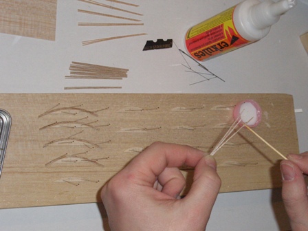

Šablony jsou vyřezané z odpadové balsy
Hrany šablon jsou napuštěné vteřinákem
Připravené proužky k lamelování

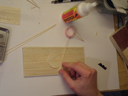

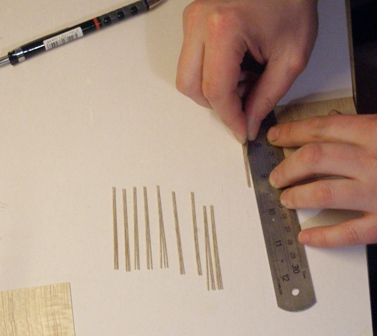

Příspěvek od Gregovský » 23 úno 2010 22:25
stavba

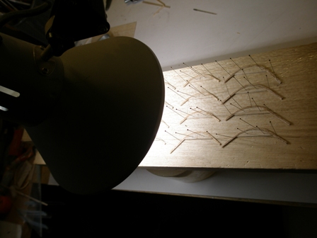

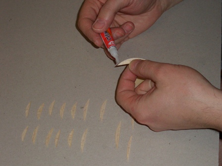

Každý pásek dělený na tři napustím zředěným Herkulesem
Věrná spolupracovnice žárovka za několik minut pásky doslova zapeče

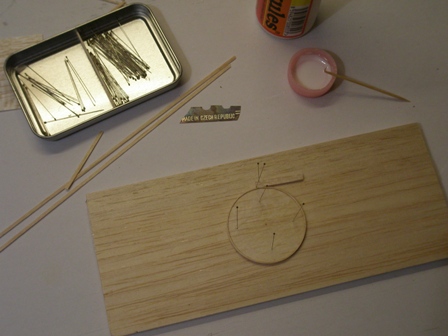

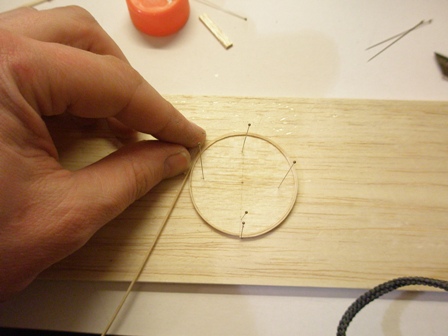

Lamelování prstence ze tří vrstev
Gregovský
Příspěvky: 610
Re: SOPWITH PUP 1:20
Příspěvek od Gregovský » 23 úno 2010 22:29
stavba
První pásek
Druhý pásek
Uzavřený druhý pásek

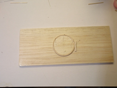

Stavba

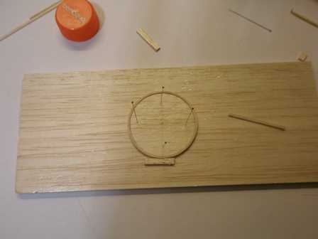

Třetí pásek
Hotovo

Stavba

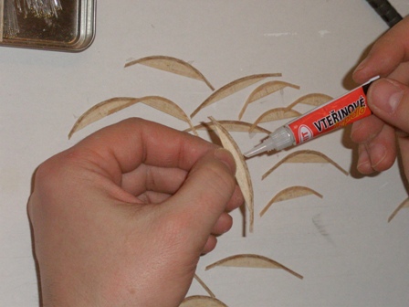

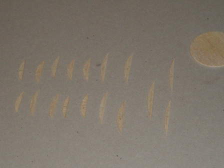

Lamelované pásky napouštím vteřinákem a pak vybrousím

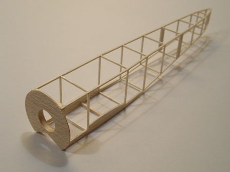

Oddělení od šablon a přepážky seříznuté do přesného tvaru
V přepážkách jsem vyřezal drážky na zapuštění podélníků,tak jak je i na skutečném letadle
Gregovský
Příspěvky: 610

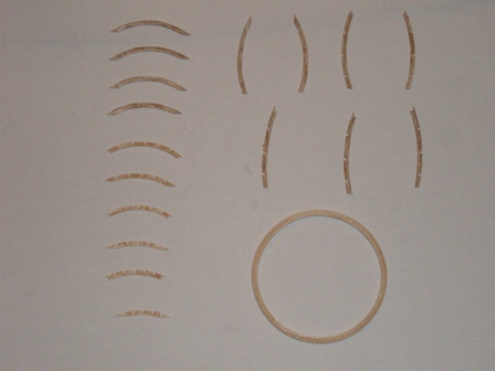

Příspěvek od Gregovský » 23 úno 2010 22:45

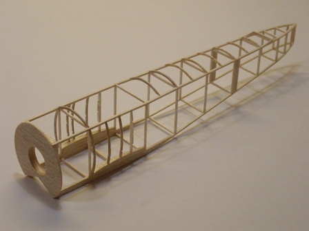

Stavba
Váha se dnes nehla ale slibuji,že příště se zlepším
Bok-přepážky vystupují nad povrch
Hřbet-přepážky vystupují nad povch

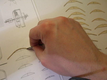

Radku, dovol mi se optat na jednu věc, kterou si přešel bez komentáře a fotky. Pro tebe asi prkotina, ale mě by zajímala. Jak si tak v mžiku ohnul konce bočnic do oblouku? Z tý tvrdy balzy bych se docela zapotil?

A jo :lol: ,jsem to popleta.Konec trupu je čtyřikrát naříznuty a nalomen do diamantu,po slepení trupu je zbroušená do rádiusu :) .Když něco zapomenu nebo nebude z fotky jané tak dejte vědět .

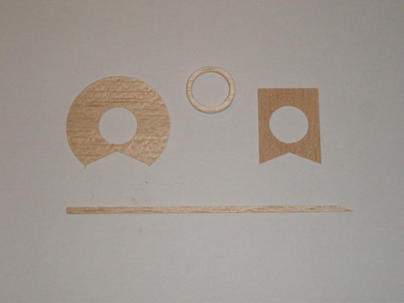

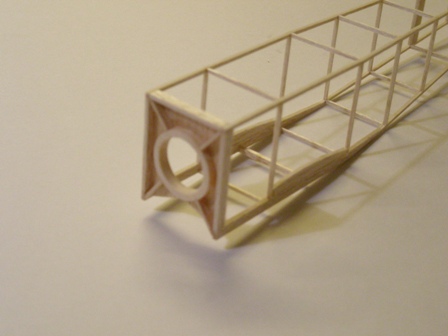

Dnes jsem měl na stavbu jen půl hodky ,tak jsem alspon udělal motorovou přepážku.
Gregovský
Příspěvky: 610
Příspěvek od Gregovský » 25 úno 2010 21:45
Dnes jen dolepené přepážky.
