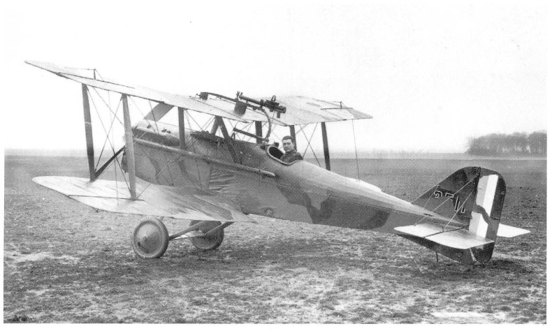

Re: oříšek - SE 5
Ona dvoubarevná (no, spíš trojbarevná
) kamufláž SE-5a existovala min. v jednom exempláři - tuším, že s ní lítal nějaký Novozélanďan. M.
- SE5a.jpg (68.73 KiB) Zobrazeno 4232 x
