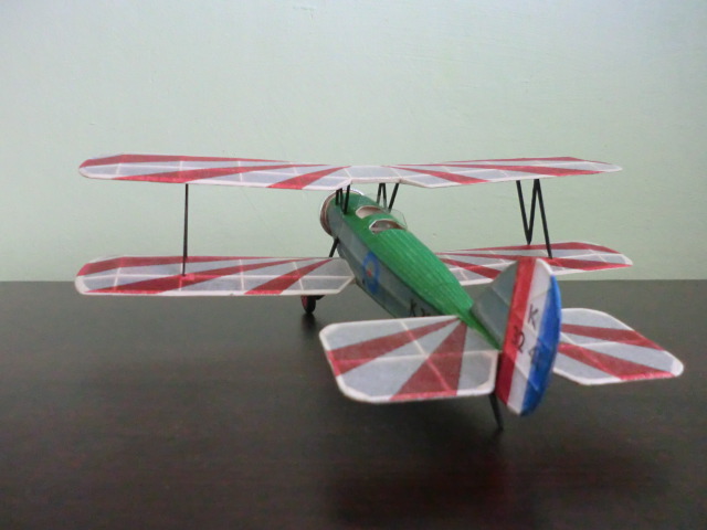

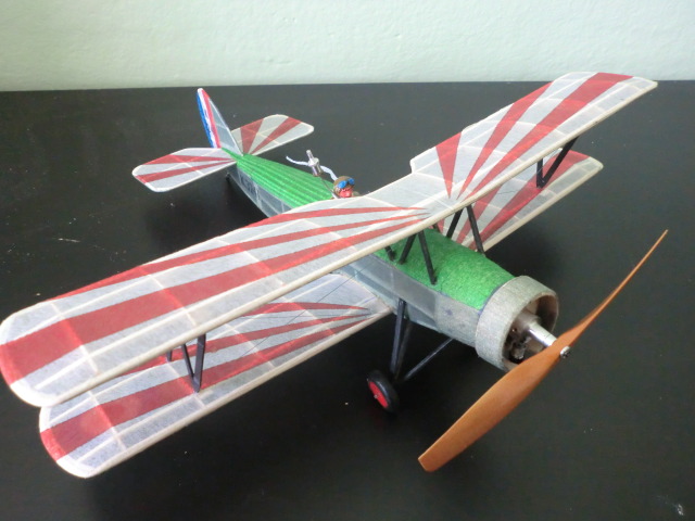

- Ok1.JPG (227.6 KiB) Zobrazeno 2988 x
- Ok1 (1).JPG (229.85 KiB) Zobrazeno 2988 x

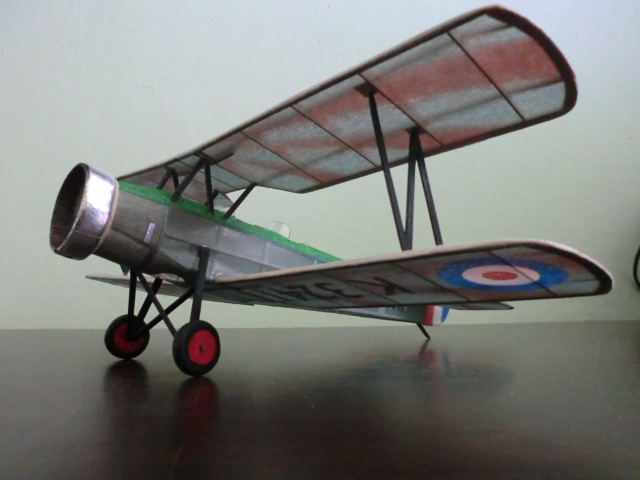

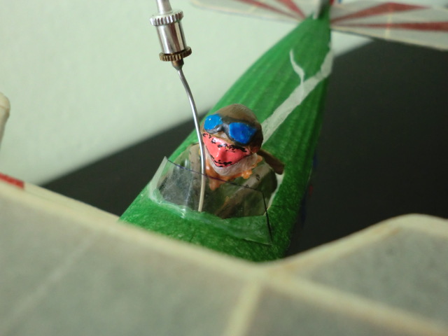

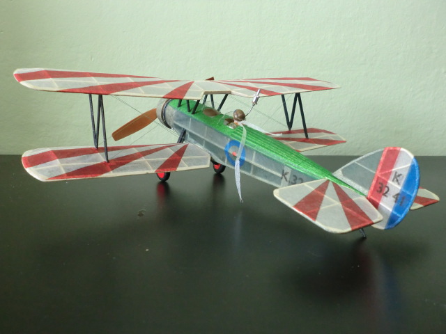

- hotovo2.JPG (233.67 KiB) Zobrazeno 2709 x
- hotovo1.JPG (241.83 KiB) Zobrazeno 2709 x
- hotovo.JPG (226.89 KiB) Zobrazeno 2709 x
