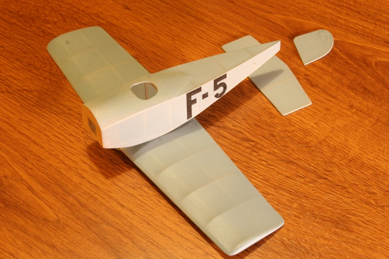

Takhle jsem zatim se stavbou spokojenej až na to že vim že jsem to trochu víc přehnal s vrstvama laku a takhle jsem na 6,5g.

No mě vážilo první pistácio Fike E 6,4g a předem upozorňuju že nemá cenu dál pokračovat s dokončováním. Máš to patrně ještě bez dovážení v hlavici a to se pak dostaneš na nějakých 7,5g.

Rozhodně to dokonči! Vypadá to moc hezky a radosti to jistě taky udělá dost a dost. Sice nebudeš lítat časy jako Hugo nebo pan Alfery, ale lítat to bude. Můj Fike váží bez gumy 5 gr. a taky jsem ho nezavrhnul a časy kolem minuty mi pro potěchu stačí.

seawindttt píše:No mě vážilo první pistácio Fike E 6,4g a předem upozorňuju že nemá cenu dál pokračovat s dokončováním. Máš to patrně ještě bez dovážení v hlavici a to se pak dostaneš na nějakých 7,5g.
Neodrazuj ho! ;)
Vždyť už to má skoro hotové.
Souhlasím s Ondrou ;)

Vždy má cenu model dokončit.
I když třeba není špičkový, létat většinou bude. U Fike je velká plocha, takže to něco unese. Horší je to to u dolnoplošníků, hornoploch to nějak zvládne ;) .

Já to měl 6,4g i s dovážením a musela tam být guma 1,5mm a ono si to s tím momentem už moc neporadí

Já myslím, že poradí, je to jen otázka velikosti průměu vrtule, plochy listů a nastavení úhlu náběhu. Vůbec bych se toho nebál. Minimálně minutu to lítat bude, co víc si přát? Ten model je postevenej krásně čistě, stříkaný to je taky moc pěkně, jen to Swejku pěkně v klidu dodělej a zalítej si to. No a když tolítat nebude, tak tam dáš motůrek, nebo CO2 a je to. M.

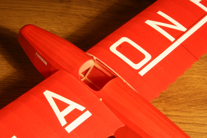

Postupem času jsem zase trošičku pokročil. Základem uspěchu je vytrvat :). Ale nelíbí se mi to napojení křídla k trupu zajímalo by mě jak to všeobecně děláte. Poradil jsem si stím tak jak je vidět na fotce, je vidět trošičku do křídla což se mi moc nezdá. Taky ten nápis Farman na boku trupu je nic moc. Je vytisklej na bílej arch obtisků, který je tlustý a červená stříkaná a tištěná neni zrovna taky stejná. Asi jsem moc velký detailista nebo nevim.

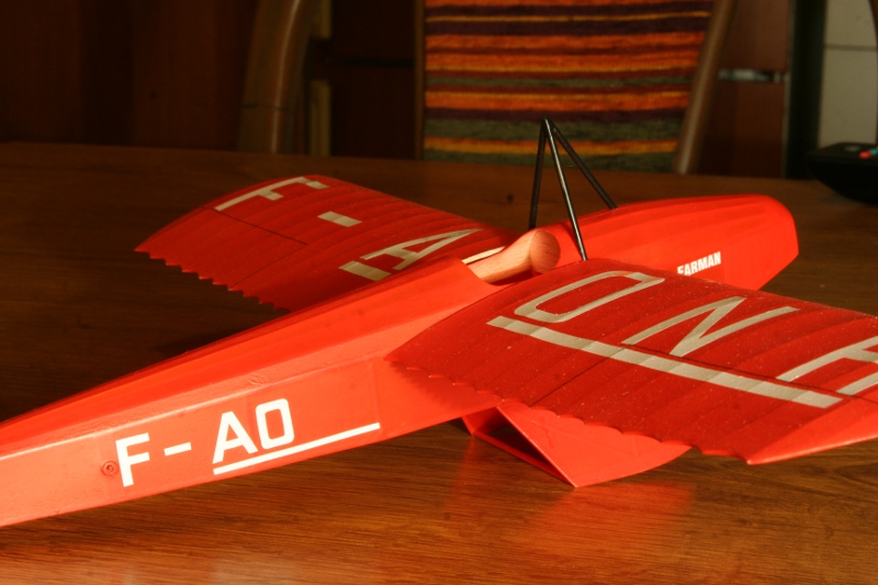

Pokus se stříkání Agamkou. Je to trošku obtížnější oproti Valejo, lépe kryje ale nárůst hmotnosti mi přijde zásadní.

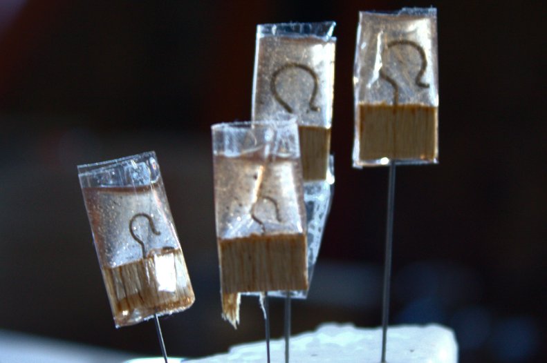

Půstil jsem se do háčků. Broušení bude asi pakárna.

1. chyba-háčky si máš odlévat do modelínové formičky, nebo je tvarovat z pětiminuťáku, pak není třeba nic brousit.
