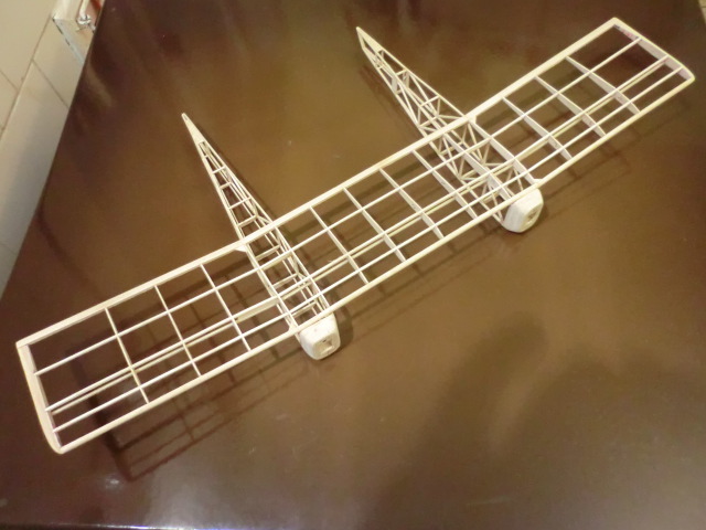

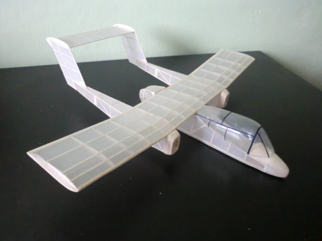

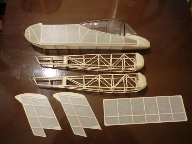

..dnes jsem připravil žebra, tak se brzy chystám na křídlo, udělal hlavice motorů a část obrysů kabiny, potáhl kormidla ..
- 20.6..JPG (235.58 KiB) Zobrazeno 7161 x
- 22.6. - křídlo hotovo
- křídlo.JPG (241.51 KiB) Zobrazeno 7161 x

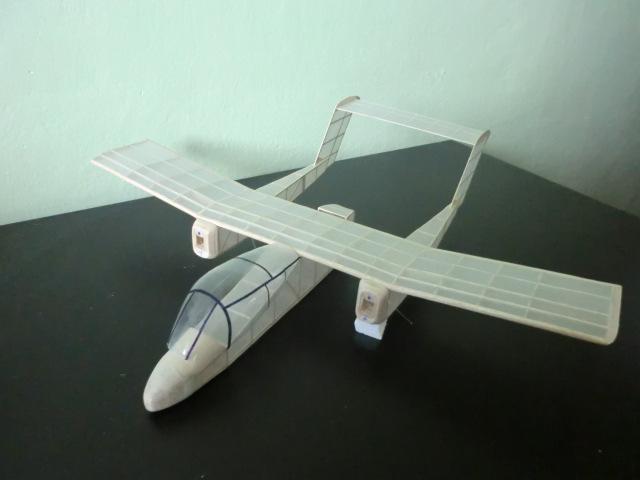

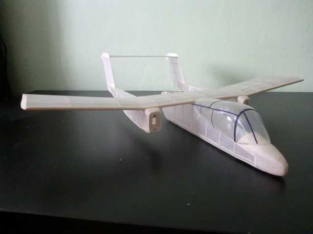

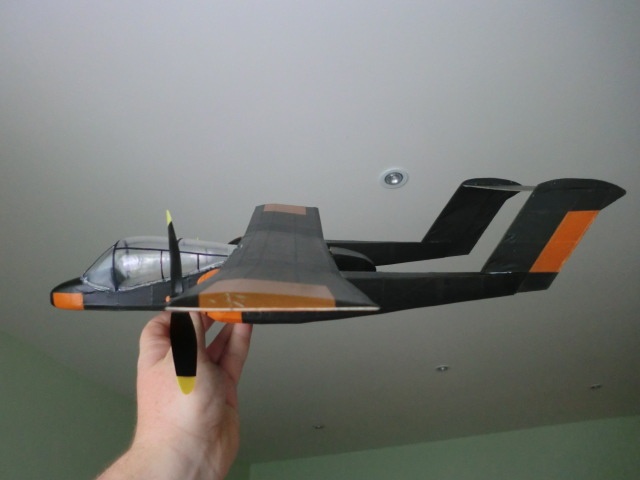

další část hotová...dnes snad nastříkat základní barvy, dodělat hlavice s vrtulema, slepit do celku, možná nabarvím pilota-někde mám nějakého plastového... dle počasí zkusím večer klouznout a zítra teoreticky můžu zalétávat s gumou...
Roberte,díky. Imatrikulaci a jiné drobnosti bych rád udělal, zatím nevím jak....
- drak1.JPG (219.54 KiB) Zobrazeno 7161 x
- drak2.JPG (221.9 KiB) Zobrazeno 7161 x
- drak3.JPG (238.75 KiB) Zobrazeno 7161 x

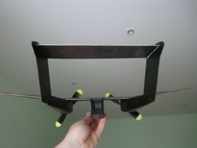

Díky Martine!

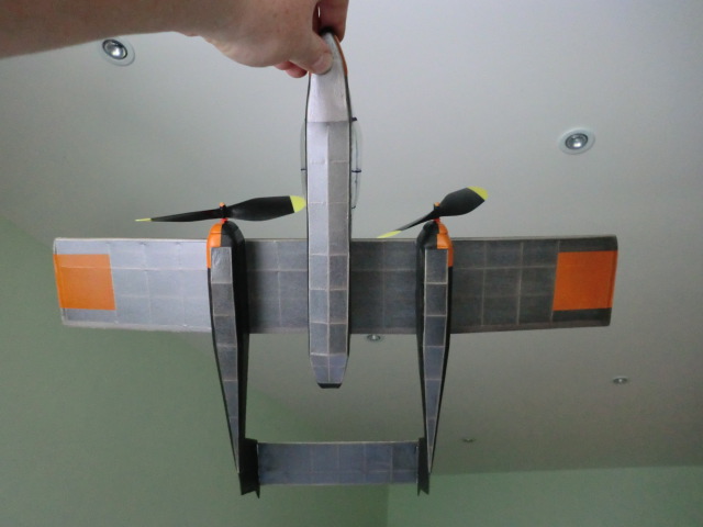

...pilot se nevešel, takže bez něj, hmotnost pro zálet je 32g + guma (odhadem kolem 5g).
Model docela klouže, uvidíme, co nám udělají ty dva větráky s chováním

- barva1.JPG (236.7 KiB) Zobrazeno 7120 x
- barva2.JPG (223.24 KiB) Zobrazeno 7120 x
- barva3.JPG (225.46 KiB) Zobrazeno 7120 x
Naposledy upravil(a) Honza Drážek dne 23 čer 2011 16:48, celkem upraveno 2 x.
Honza Drážek
- Reakce: 0
- Příspěvky: 537
- Bydliště: Mnichovice
Re: OV-10 Bronco

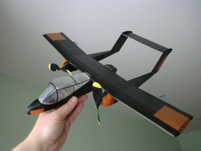

Všechny nosníky kromě křídla jsou 1x1mm, výškovka 0,8 x 0,8mm. Potah 11g Kasmirem ředěným vypínákem, stříkáno akrylátovými barvami. Vše lepeno vteřiňákem.
Vrtule 2x upravené "150" Igra na cca "130" průměr.
- barva 4.JPG (236.53 KiB) Zobrazeno 7120 x

Tak panstvo, vím, že je ještě brzy a netřeba dělat ukvapené závěry, ale mám pro vás video...
Nevydržel jsem a vyrazil jsem na zálet.
Svazky jsem dal na délku závěsu, jedna smyčka obyčejné trojky na každý motor. Velikost modelu se ukázala velice výhodná a to z důvodu toho, že mi dnes přítelkyně odmítla asistovat a držet mi
. Ale, model je přesně do ruky, takže jsem schopen ho obsloužit bez jakékoliv pomoci. Ti, kdo mě viděli v Rakovníku, vědí, že venku skoro vše natáčím akuvrtačkou. Tak jsem si natočil jeden motor a tím, že není podvozek jsem si model položil na zadní plato u auta a síla gumy není taková, tak váha modelu udržela vrtuli v klidu. Tak jsem si natočil druhý motor. Poté jsem vzal pravou rukou, dlaní držel levý motor, malíčkem pravý motor a tak nějak lehce jsem držel za trup a vrhnul. Natáčel jsem každý motor 35 vteřin, což se rovná cca 300 otáčkám na každém.
Upravit bylo třeba dovážením plastelínou pravou polovinu křídla, protože model dost klonil za levým křídlem, což si vysvětluji krouticím momentem od vrtulí.
Vyřeším to zvětšením negativu v pravo, případně dovážením. Bude třeba ještě lehce přidat závaží dozadu.
Na zálet to bylo překvapivě bez komplikací. Otázka je, co se bude dít po přidávání otáček motoru, snad to bude OK.
Až bude vše poladěno, hodím sem nějaké pěkné video, abych jen nekecal

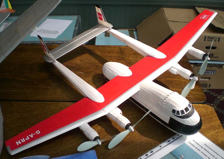

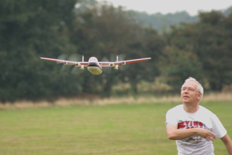

Moc hezká práce!!! A jak je vidět tak souhlasně točící se vrtule vůbec nevadí! Jsem nedočkavý na další video na víc otáček.
- 1.jpg (86.41 KiB) Zobrazeno 7154 x
- 2.jpg (34.79 KiB) Zobrazeno 7154 x
- 3.jpg (43.64 KiB) Zobrazeno 7154 x

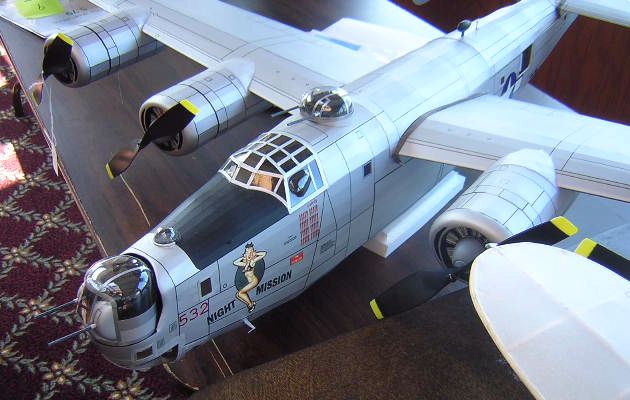

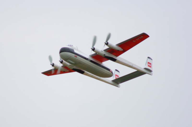

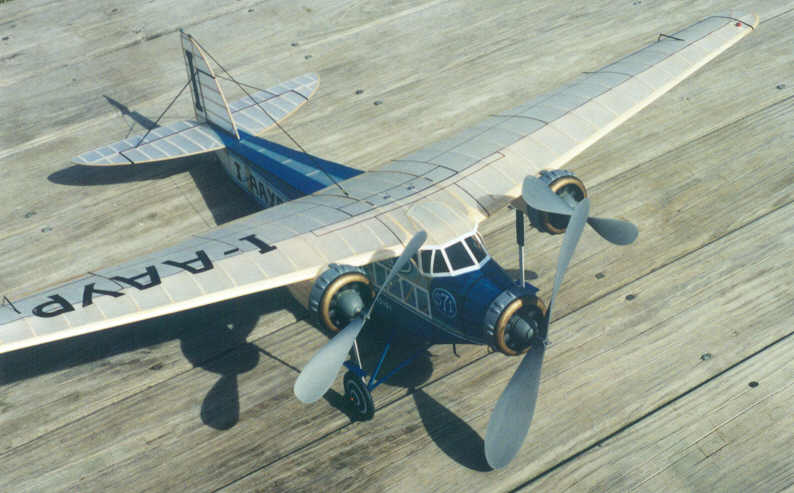

Promiň, že Ti to tady zahrnuju cizími fotkami, já jen, že s těmi vrtulemi v tom nejsi sám, tak ještě poslední a už dám pokoj
- s71b.jpg (48.32 KiB) Zobrazeno 7154 x
- Liberator.jpg (52.62 KiB) Zobrazeno 7154 x
