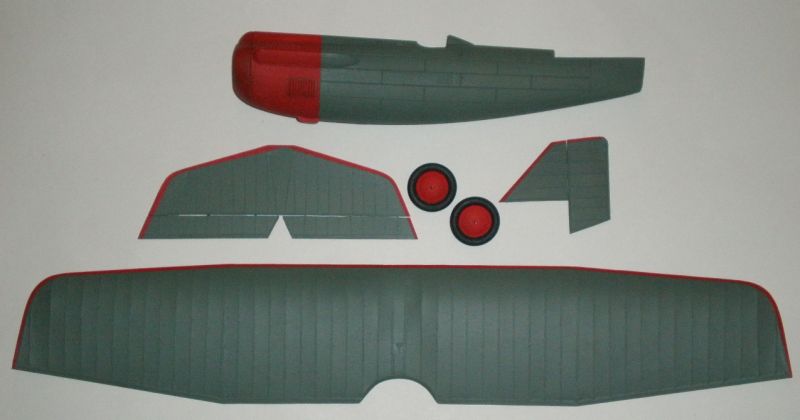

Příspěvek od Hugo » 31 říj 2011 12:41
Stříkání zdárně pokročilo. Váha je zatím bez vrtule a bez středu podvozku a bez kulometů 9g. Snad se do těch předpokládaných 12g vejdu. Čím stavba víc postupuje, tím víc tento model beru jako maketu a méně jako oříška :-). Čeká mě rozhodování, zda na model dám 160-tku vrtuli a budu se snažit létat na čas, nebo 120-tku pro starty ze země. Klasický vnitřní konflikt minimaketáře... M.

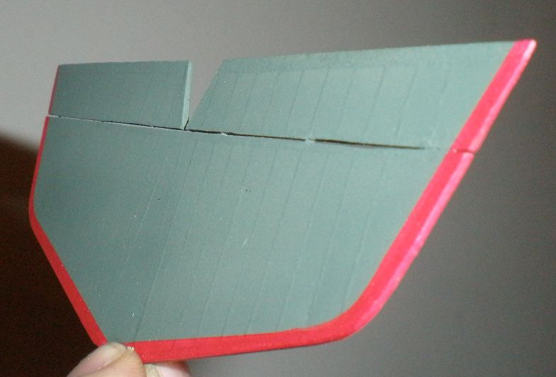

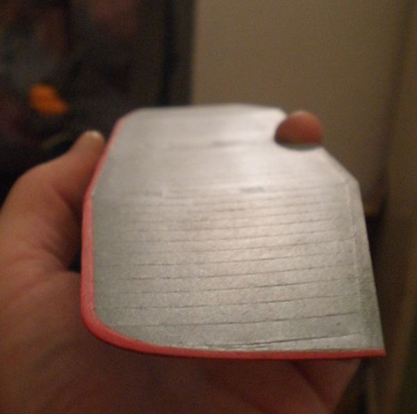

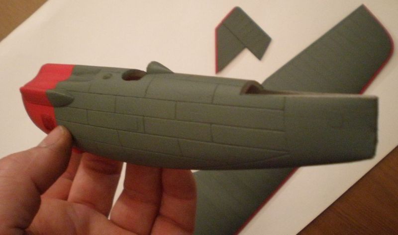

Příspěvek od Robert Pajas » 02 lis 2011 09:05
Brno zatím mlčí, tak já bych si dovolil snad jen jedinou připomínku k jinak dokonalému výrobku: paneláž se mi zdá trochu moc výrazná...
Re: Škoda D.1 - peanut
Příspěvek od Hugo » 02 lis 2011 09:39
Mně taky :-), nečekal jsem, že to bude tak výrazné. Příště nepoužiju 0,1mm liner, ale hrot špendlíku zasazený do párátka. Zajímavé by bylo zkusit použít nýtovadlo, jako používají plastikoví modeláři. Tahle metoda prostě nabízí mnoho možností jak na povrch. Chce to jenom experimentovat. M.

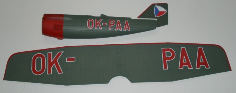

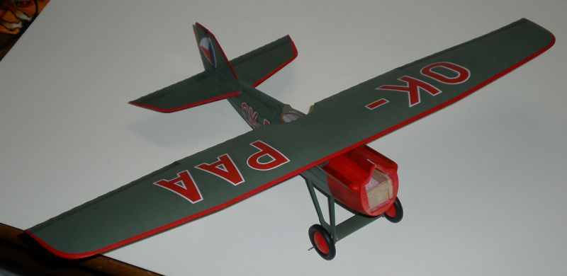

Příspěvek od Hugo » 12 bře 2013 13:03
Jal jsem se dodělat škodovku. Tentokrát definitivně na CO2 pohon G-28. Zde po aplikaci obtisků. M.

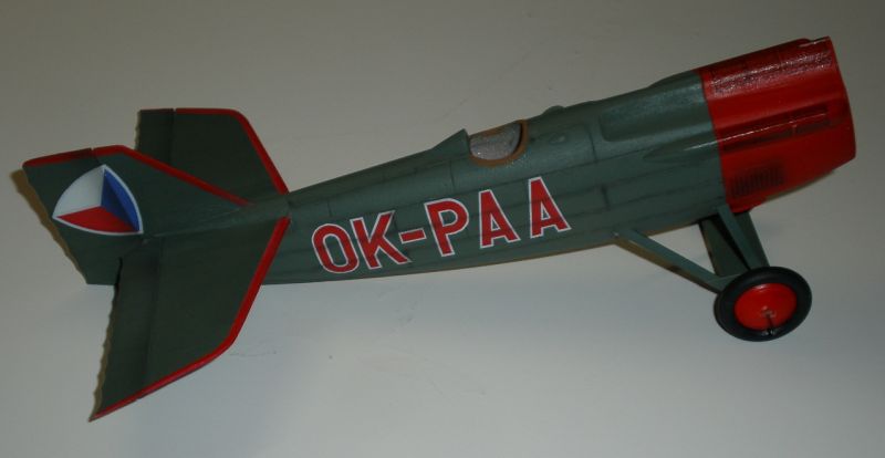

Příspěvek od Hugo » 27 bře 2013 10:07
Roberte, dík za pochvalu - ono to šlo dobře hlavně díky Tvý vychytávce :-) - takže díky za pomoc, i za písmenka.
Zde je další progres, včera jsem dokončil podvozek. Jako hřídel jsem poprvé použil inj. jehlu průměr 0,8mm (zelená), v kolečkách je jako pouzdro použitá inj. jehla průměr 1,2mm (růžová) - perfektně do sebe pasují a zároveň se to točí! Celková váha bez kulometů a motoru G28 je zatím 9,5g.

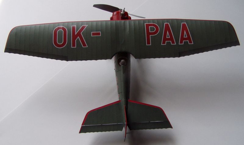

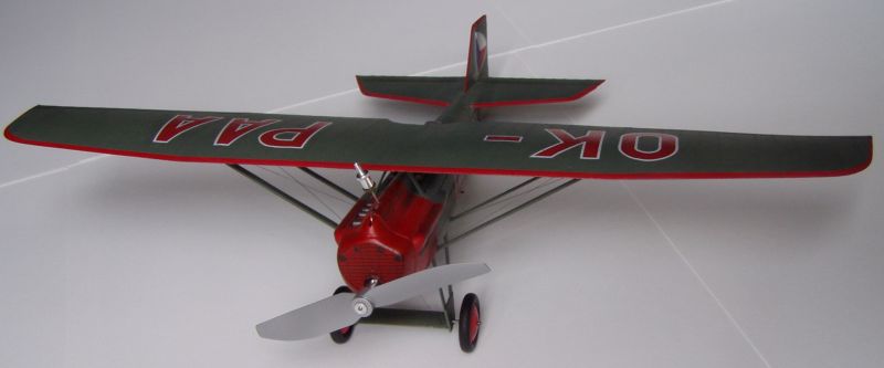

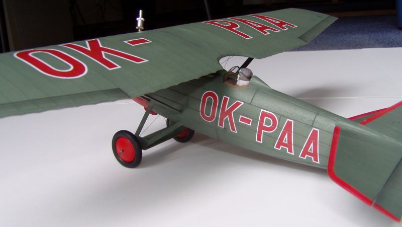

Příspěvek od Hugo » 09 dub 2013 16:12
Před záletem, téměř hotovo. M.
