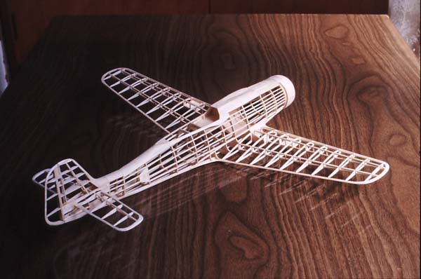

Níže uvedený obrázek ukazuje kostru japonského peanuta, která váží 4,6 g bez hlavice a je provedena se snahou co nejvíce napodobit kostru originálu - přepážky v místech kde mají být (některé vynechány), podélníky taktéž (i počet souhlasí), nosníky zrovna tak, souhlasí i počet žeber, jen křidélka chybí. Zvláště přínosné se mi zdá řešení nosníků.
Na druhé fotografii vidíme výsledek - pokud nosník či přepážka vystupují v místě skutečného překrytí plechů (přepážky), pak černě načrtnutá paneláž je tímto pěkně podtržena. Někdo namítne, že jde jen o vnějšek, ale namítnu, že s tím si nevystačí již ani kitařina - když je tedy konstrukční stavitel nucen ukázat kostru pod potahem, proč to nevyužít? Příjde mi to jako nejpoctivější maketářský přístup a zdá se mi ještě korektnější, než polystyren - člověk se musí seznámit s kostrou, polohou přepážek, vymyslet kompromisy a stavět pak téměř skutečné éro. Málokdo to tak dělá, neboť práce "nad prknem" i práce s přípravou je velká.
Sám jsem to vyzkoušel jen na Albatrosu D.V, ale tam jsem musel podélníky naopak doplnit, neboť skutečný měl pláty tvarované překližky usazeny jen na šesti podélnících. http://robertpajas.rajce.idnes.cz/Albat ... C_0947.JPG

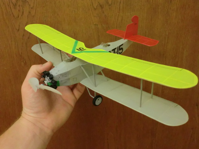

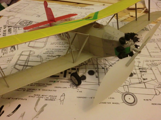

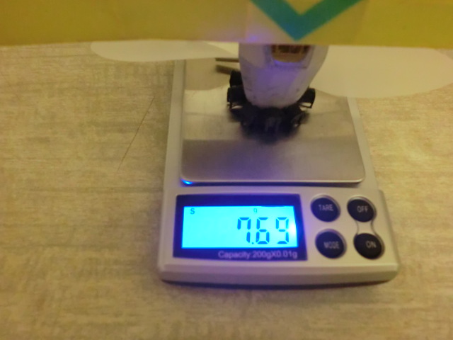

Zvažoval jsem, zda-li za současné fáze zkoušek, učení a četných neúspěchů zatím nezveřejňovat své výtvory, nicméně je to ale asi jedno.
Před pád dny jsem model dodělal v relativně slušné hmotnosti ( z mého pohledu! zaznamenávám zde pro mě velký posun oproto ořechu minulému, toť vidím jako plus)
Model již dále dodělávat nebudu, protože je vše již zkaženo podfouknutím barvou a pár drobnostmi, které nelze zvrátit. Taky nerozumím svému výběru, ošklivější předlohu jsem snad nikdy neměl-nechápu to
- tedy jen zalétám a vezmu si ponaučení. Kdo chce, jistě si všimne i lehce přepracované původní výškovky dle doporučení zkušených. Model na fotce vypadá proti realitě mnohem lépe, tak si to umíte představit
Když se k tomu v Říčanech dostanu a bude co natáčet, udělám video, abych nezůstal nic dlužen svým zdejším zvyklostem
Zatím vše, zdraví Honza
EDIT: Říčany 16.10.2011
http://www.youtube.com/watch?v=_kQml0rQgz4

Re: VOLBA KONSTRUKCE MODELŮ / ořech Martin T4M
Pochybnosti o vlastních schopnostech má snad každý
Mně se taky skoro žádný můj výtvor nelíbil, na všem jsem viděl chyby, kterých jsem se dopustil
Důležité je poučit se z nich a neopakovat je.
Bohužel zkušenosti nezískáš jinak, než že si to vyzkoušíš. Někomu to stačí párkrát, někdo se učí celý život.
