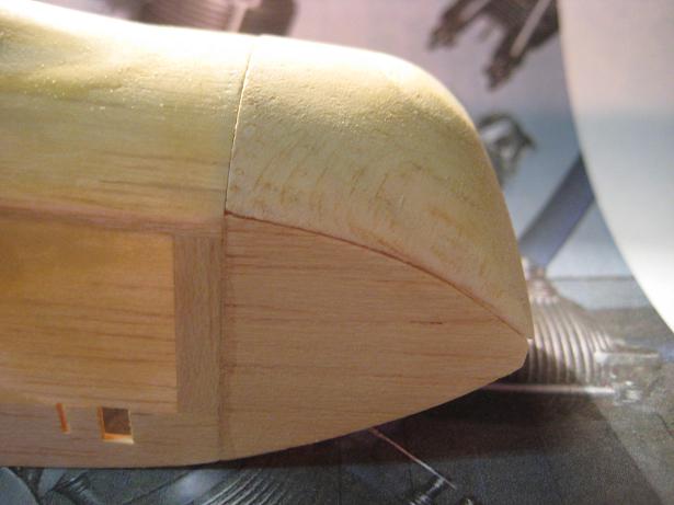

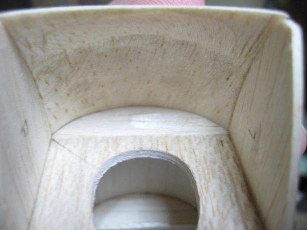

Dušane, kryt na hrubo hotov,zvolil jsem variantu špalek ;) přesné dobroušení a doladění bude až po zapasování motoru na kterém jsem už začal smolit...

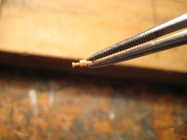

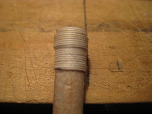

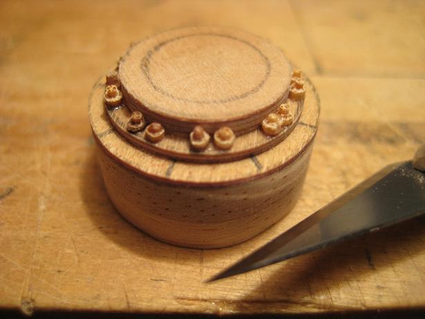

Výroba motoru svépomocí,ale svíčky originál z Francie :lol: :lol: :lol:
Válec motoru.jpg (32.59 KiB) Zobrazeno 5323 x
Svíčka motoru.jpg (29.28 KiB) Zobrazeno 5323 x

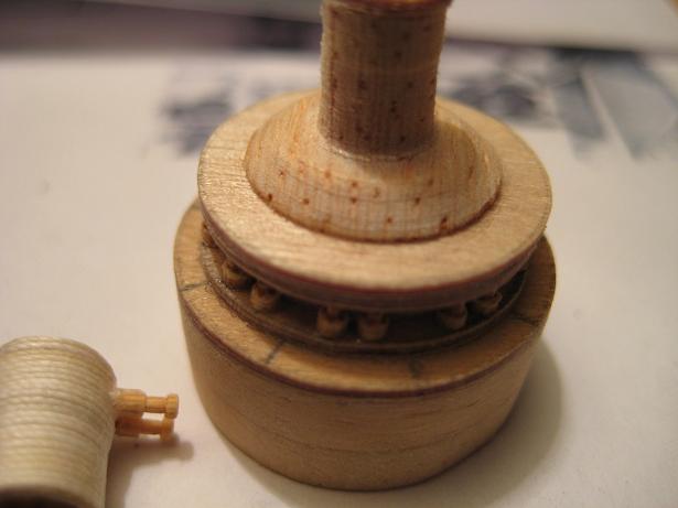

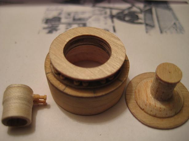

Neplánovaně jsem do toho trochu zabředl :?

Příspěvky: 1536
Re: Sopwith Tabloid, Schneider Trophy 1:20
Příspěvek od discobolos » 27 úno 2012 09:26
V výrobě motoru se odhodlávám asi 4.rok. Radši bych to ale svěřil někomu, kdo to umí. Tedy metodu, kterou použil Michal Křepelka - vysoustružit kopyto, nechat zaformovat a odlít (jak asi realizoval motor na Swordfishe Datsun).
Jen jsem příliš laxní a odhodlávám se ke všemu moc dlouho :evil: .
Tvoje metoda je snáze realizovatelná a taky vede k cíli.
Podle polotovarů soudím, že budeš mít odnímatelný celý předek včetně válců a hřídel půjde skrz celý rotační motor.
Já mám rozpracovanou jinou variantu. Všechny osové součásti rotačního motoru jsou trubičky, ta poslední, s nejmenším průměrem je laminátová, do ní se zasouvá náboj s textgumoidu, který má funkci ložiska. Mám tak přední závěs asi o 2cm více vepředu a vyndává se jen ten náboj. Pravda, v poslední trubičce je trochu těsněji, ale mám s tím zkušenost z Farmana.
Tvé řešení je praktičtější při zalétávání a korekcích úhlu osy vrtule. Snad nenarazíš na omezení prostoru "pod kapotou" :P :P :P .

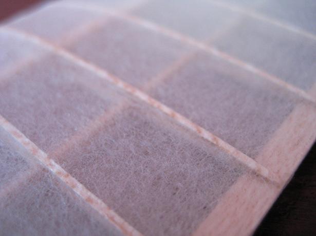

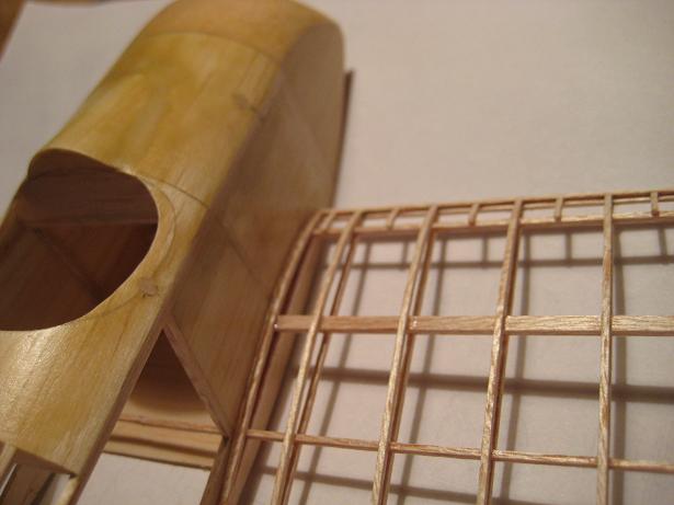

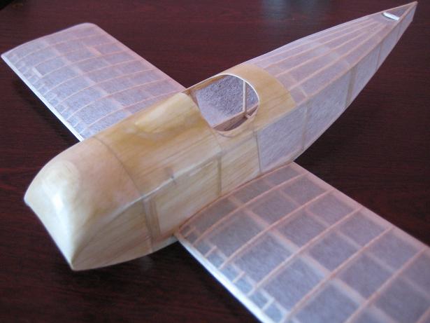

Pomalinku popostavuji vpřed-Openscale se blíží :o
Komplet spodní křídla-trup potažen 9tigramem, dvakrát lakován vypínákem a před poslední vrstvou váhám, zda Balakryl nebo sapon. Po pravdě je potah sem tam s nějakou tou dírkou :cry: tak by se ten balakryl asi zdál jako lepší volba,ale mám z toho obavy, nikdy jsem to nedělal a nerad bych experimentoval zrovna tady... Navíc vím, že i sapon dokáže nějakou tu dírku zalepit, no uvidíme. Celek trup-spodní křídlo v současné době 8,6g :oops:
Trochu jsem se zbrzdil předěláváním kokpitu, dle fotek závodního stroje, byl kokpit těsnější než je na výkrese a tak se dolepovalo, tmelilo a brousilo
Připraveno na potah.jpg (35.11 KiB) Zobrazeno 5419 x
Jsou tam dírky....jpg (29.62 KiB) Zobrazeno 5419 x
Příspěvek od Hugo » 20 dub 2012 23:51
Tazi, toho balakrylu se neboj, nic se nemůže stát. Naopak, budeš překvapen, jak nádherně vylezou porty na žebrech. Nejlepší by bylo, kyby sis někde vedle udělal pidikřidýlko o 4 páscích žebra a vyzkoušel to na něm.Jestli chceš, zavolej mi a dám instrukci po telefonu. Jedinej problém v případě balakrylu bych u Tvého křídla viděl u odtokovky - tím, jak bude papír mokrý, bude se prověšovat a balkryl bude zároveň fungovat jako lepidlo, takže se přilepí mezi páskama na odtokovku a bude to nevzhledné - koukni do vlákna Modely na mého Albatrosa D.II, tam mi to udělalo taky. Ale při troše opatrnosti se tomu dá předejít. Držím palce, Martin
Příspěvky: 2942
Příspěvek od Lubomir Koutny » 21 dub 2012 09:03
Moc pěkná práce, jen se mi zdá, že se pevnostně zbytečně sichruješ a ono to pak stojí nějaký ten gram navíc. Ale to je jen pohled na fotky a dimense, naprosto bez znalosti, jak pevnou balzu jsi použil a jaký papír bude na potahu...Já například na žebra volím jejich šířku tak o 1/3 memší. Kotvení "Huga" tedy kolíku závěsu svazku odbývám papírovou trubičkou. Vidím, že snad nebudeš muset moc dovažovat olovem do špic plováků, protože závěs svazku neženeš moc dozadu. Obdivuji provedení trupu před kabinou a správné vytmelení, což já se snažím se tomu vždy vyhnout. Maketa motoru, toť extra kategorie na dlouhou diskuzi. Své by k tomu mohl říci i Dušan Sedlár, ten tento typ stavěl jako dvacetinku, ořecha i pistácio... Kdysi v minimaketářském dávnověku jsem dvakrát stavěl Sopwith BABY, u té první byly válce motoru válečky z balzy omotané nití, která dělala dojem žeber, u druhé dvacetinky tyto byly papírové trubičky opět omotané nití, karter byl velká papírová trubka z hnědé lepící pásky, čela překližková, motor byl pevně spojený s vrtulí a za letu se skutečně zároveň s vrtulí otáčel, tedy opravdu rotační, táhla ventilů špendlíky, trubky přívodi paliva chyběly, ale v té době se to považovalo za hezký motor, byl natřený stříbrno šedou humbrolkou a Dušan s tehdy ptal, zda je to odlitek ! Dnes dělám válce tak, že balzový váleček prošroubuji matkou příslušného průměru. Materiál vzpěr plováků je velký problém. Myslím, že žádný systém nevydrží tvrdé prásknutí dvacetinkou o tvrdou zem. Naopak i havárie do vysoké trávy je bez následků. U mé BABY byly vzpěry z bambusu, cosi to vážilo, ale bylo to bez problémů a oprav.
Tříplošný SF-4 má vzpěry z tvrdé balzy, vydržely bez zlomení asi 10 let, pak jedno tvrdé přistání po větru na cestu a dvě vzpěry byly zlomené, samotné slepení na tupo nedrželo správný tvar, opět pomohly bambusové injekce...Jinak SF-4 přežil 35 let, barvy však (díky stovce startů z vody a hlaně asi 30 ti přistání na vodu, kdy asi 10 skončilo převrácením a promáčením anilinkami barvené kamufláže) jsou již sobě nepodobné, nicméně po novém seřízení by tato historická dvacetinka byla stále letuschopná.
