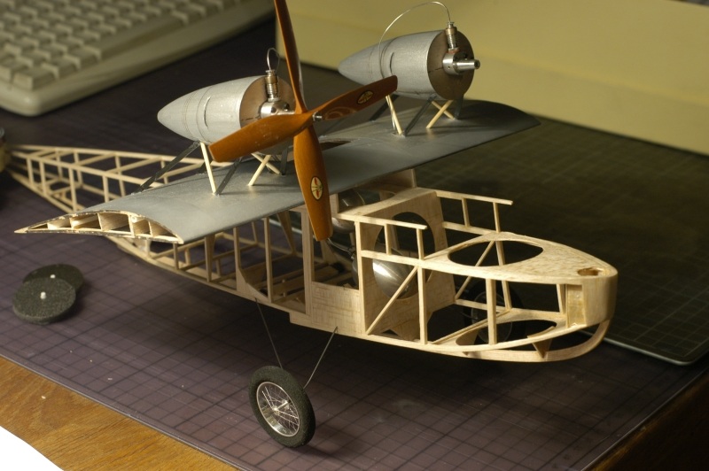

Příspěvek od Robert Pajas » 14 led 2012 00:48

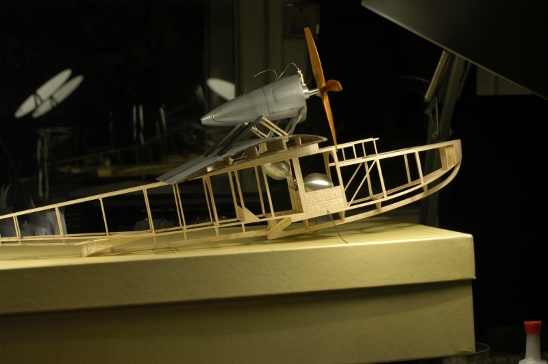

Tak, pane Alfery, srdce maketáře nakonec dovolilo skoro 2 cm posunu podvozku vpřed. Výsledné nastavení motorů je zřejmé z obrázku...

Kráná práce Roberte.
Ty kolečka jsou úžasný.To ty sám? Z čeho je ta pneuška?

Příspěvek od Robert Pajas » 16 led 2012 19:37
Kolečka jsem si nechal vyrobit na zakázku za 1000.- Kč...

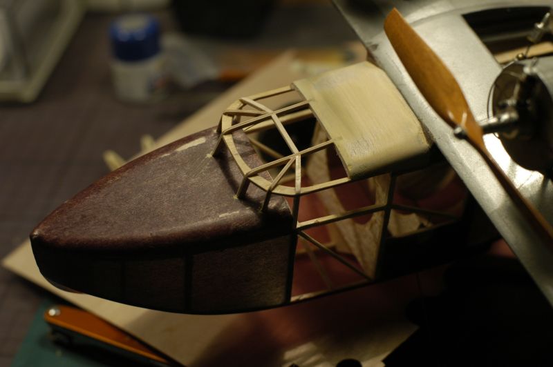

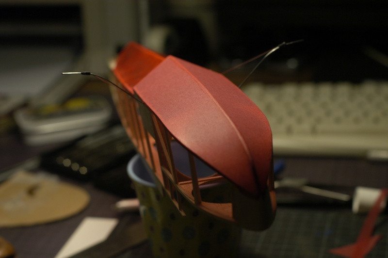

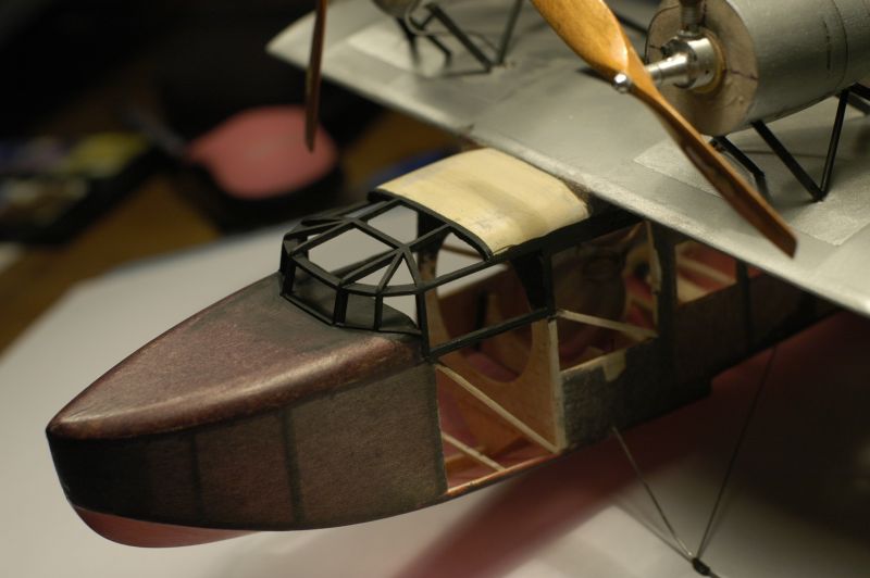

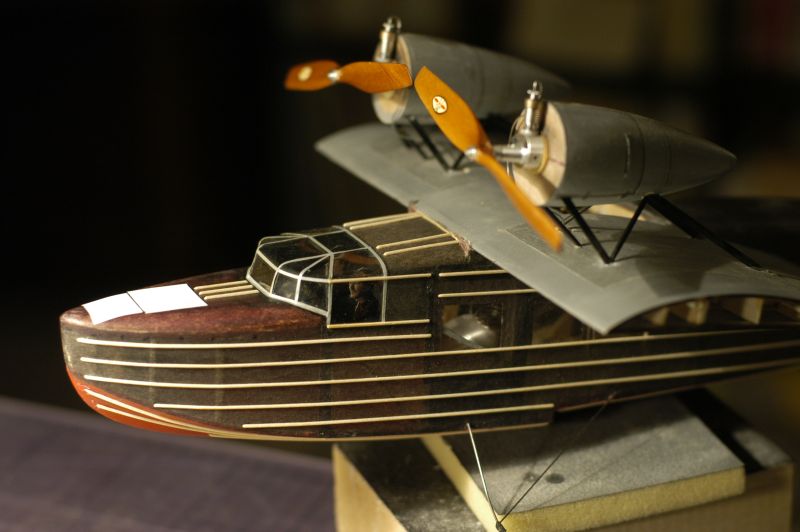

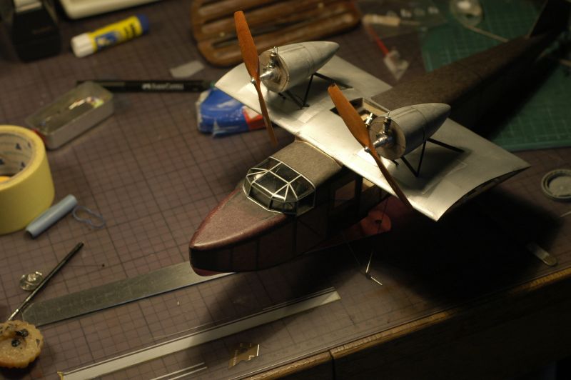

Opravy, kabina, páskování...
Re: Saro Cloud 1:28 (700 mm) 2 x Gašparin G-43
Příspěvek od Robert Pajas » 04 pro 2012 11:37
kabina airlinerů je problém - musí být schopna přenášet případný náraz od čumáku na hlavní podélníky, zvolil jsem stavbu kabiny z překližkových dílů.

Příspěvek od Hugo » 04 pro 2012 14:48
Roberte, paráda! Máš můj obdiv! M.

Příspěvek od jirka64 » 04 pro 2012 17:11
Tak ses do něj Roberte zase pustil,nádherná,čistá stavba,tohle mne vždycky dokáže nakopnout.No nic jdu na ty výplety.
