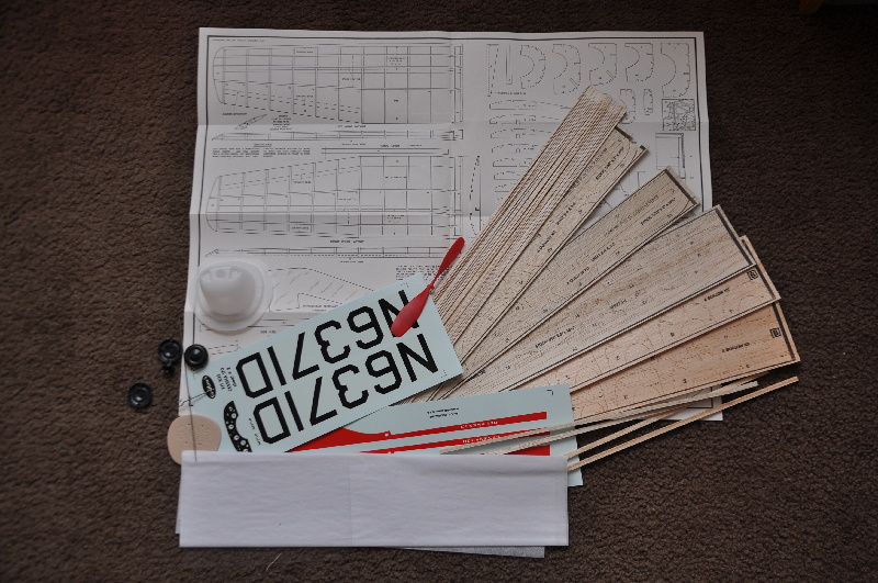

Obtisky ze stavebnice vzhledem ke kamufláži nepoužiji, tudíž je musím vyrobit. Ale schválně se na ně kouknu...

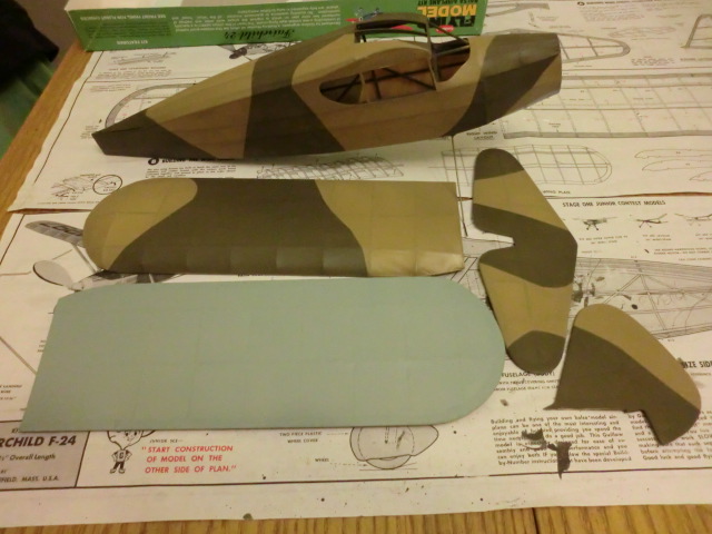

Základní barvy jsou hotové.

OK, vezmu.
Bohužel to je jen dobrý, zase se mi prolepili na pár místech odtokovky a trup to odnesl asi nejvíc.
Chtělo to pár podelníků na trupu navíc, ale nechtělo se mi do toho zasahovat. Myslel jsem, že to zvládnu potáhnout i tak dobře, leč nezvládl
Trochu více laku a bylo....Ach jóóó...
Re: stavebnice GUILLOW
Honzo Tobě se taky furt něco nelíbí, nevím jak máš odtokovku,ale já jsem spíš čekal jak bude vypadat náběžka. Tyto konstrukce s naplocho položenou lištou dost často dovedou pokazit vzhled přední části profilu,zvláštěpak,když není v blízkosti náběžky nosník na horní straně,nebo tam nosník není vůbec (častá situace na historických modelech) no a jak vidím tady, popasoval ses s tím pěkně a myslím, že ve vzduchu to bude hezky vypadat! V jakém je to měřítku? Nevejdeš se s tolerancí do dvacetin? U nás měl "Foršusa" postaveného Jirka Heřmánek a létal mu skvostně, byl sice jiné konstrukce (dle výkresu p. Rašky)ale to je jedno, tak bys měl hezký stroj na soutěže.
No to je pravdaTazi píše:Honzo Tobě se taky furt něco nelíbí
Jinak s tím měřítkem to je tak, že pakliže se bude řešit rozpětí na centimetrovou přesnost, asi to neprojde.
Využiju -li 10% toleranci , s odřenýma ušima bych to na soutěž mohl donést. Přesná dvacka by byla trochu menší....
Uvidíme, jak tento těžší kus bude chtít létat.

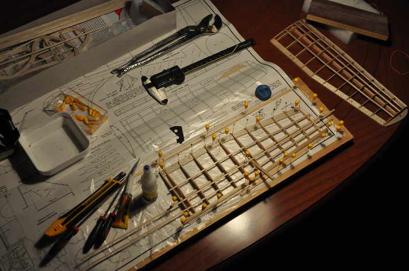

Cessna 170
Tak jsem se konečně rozhoupal a taky přidávám troškou do party. Bude na gumu tak s dovolením sem

Paráda Kulty, to je dobře, že jsi zvolil gumu. Vidím ocasky, křídla , sikovky.... tak to pokračuješ zdárně
Mě už toho moc nezbývá, až to dodělám, hodím sem výsledek.

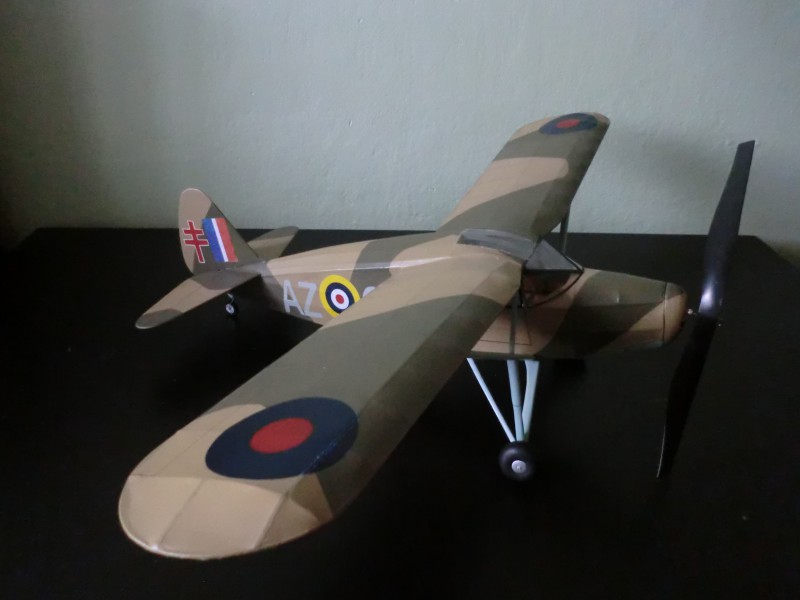

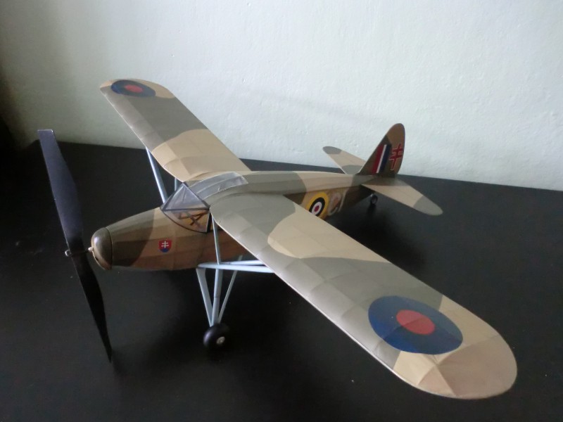

Začátkem týdne jsem model dokončil. Zbývá dotvarovat vrtuli a dodělat pár drobných detailů.
Skončil jsem na 53g bez gumy a případného dovážení.
No tak k tomu tak 10 - 12g guma takže celkem 63 - 65g bez dovážení. Jestli to má těžké ocasky tak cca 3g dovážení takže letová dobře 68g. Netvrdím, že to nepoletí ale nějaké zázračné výkony bych od toho nečekal. Já to vidím spíš jako model na televizor.
