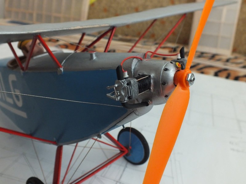

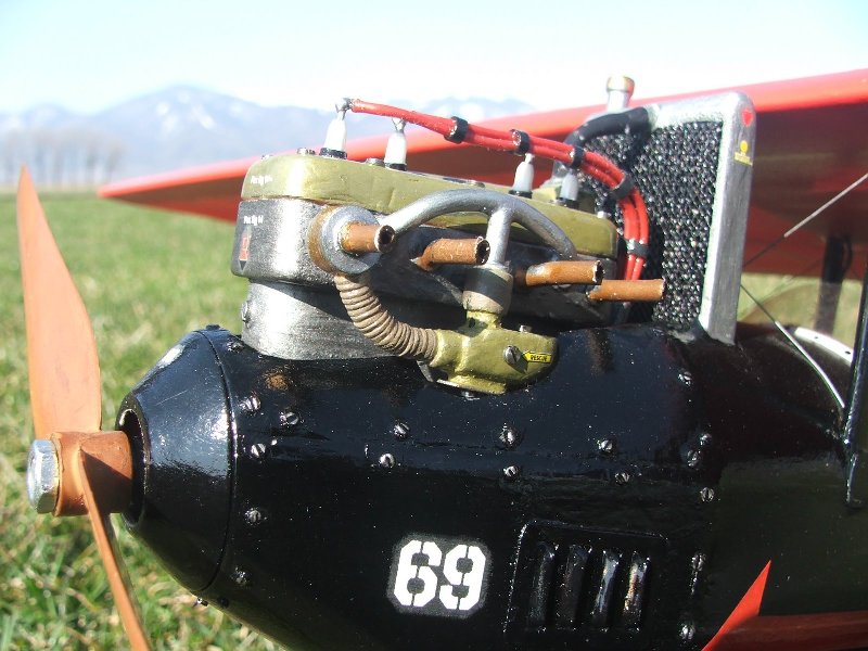

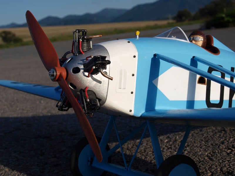

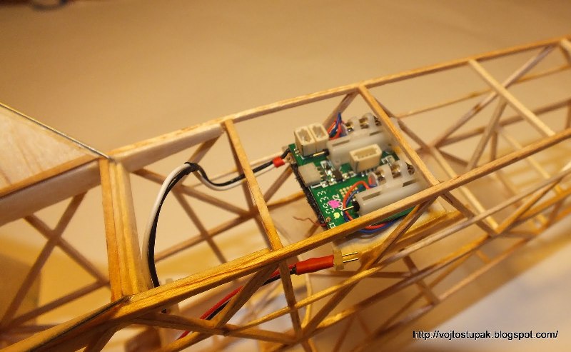

Konečne sa mi podarilo zohnať vhodnú pohonnú jednotku a RC súpravu do Pipera a tak môžem pokračovať v práci. Za pomoci Steva sa mi podarilo dať dohromady podklady na motor a tak som ho začal vyrábať tak aby nezaostal za motormi mojich predošlých minimakiet: Kuňkadlo, Pietenpol a Avia BH-10. Všetky sú v merítku 1:10, ktoré sa lieta na Slovensku, tak zatiaľ dovi Igor.

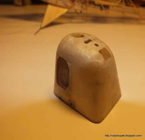

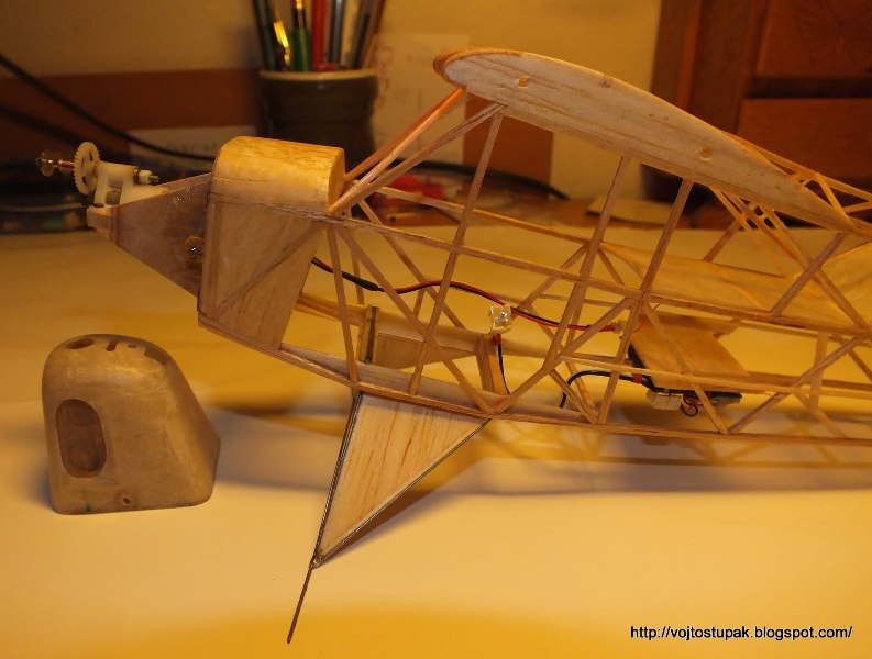

Prikladám foto nainštalovanej pohonnej jednotky, RC súpravy a pripraveného motorového krytu na dostavbu makety motora. Pravidlá na tzv. desatinky neviem poslať, lebo sú v pdf. Sú súčasťou SAM 119 a ich tvorcom boli Ing. Klesniak a Ing. Sedlár. Bohužial po odchode Dušana Sedlára zo SAM 119 začala degradácia pravidiel, ktorá vyvrcholila minulý rok. Skončilo to tak, že odpadla statika a lieta sa spoločný štart s chodom motora 60s a následného maxima 300s. Z tohoto dôvodu som opustil "desatinky" a začal stavať Pipera v mojom bližšom merítku 1:18 Igor.

Moc hezká práce, zvláště oceňuji detailní promyšlenou přípravu kostry pro pokud možno podpovrchovou věrnost. Kdo umí - a Pán umí...

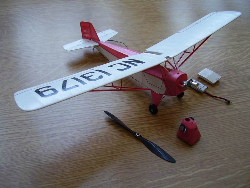

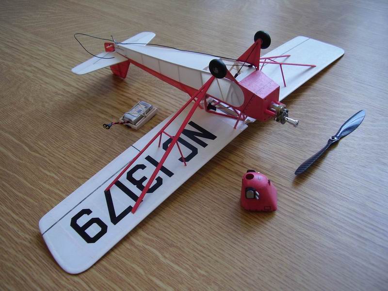

Ale dovolil bych si drobnou drzou věcnou k podvozku - škoda že je podle všeho kryt nohy skoro "napevno" s trupem - a/ to výrazně omezí pružnost podvozku, b/není to moc maketové, když uvážíme podvozek vzoru - při pohledu z boku měl vlastně styk s trupem jen ve 2 místech - viz fotky od Steveho nebo Google, a byl tedy u trupu "providívací"
Ono by stačilo probrousit, vyříznout - a možná je to v plánu a já tu hloupě mudrlantím...
Ještě si dovolím a pohorším fotkou jednoho mého oldies modelu - RC ořech Taylor E-2 (příbuzného Pipera)- tam je vidět, jak jsem řešíval podvozky těchto typů. Snad je srozumitelé, co jsem chtěl naznačit
Ale jinak koukám, mlsám a moc se mi Vaše práce líbí, těším se někdy - někde, třebas právě na akci SAM, FOM v Žilině?? Desetinu bych rád také z Moravy dovezl, a v podstatě mi ustoupení od statiky nevadí - spíše mi vadí společné starty na "čas" jako u výkonostních strojů, což je k povaze a typu modelů nesmysl - raději krátká sestava viz třeba CRC-unlimited, aby se kochali i jiní a ne aby každý koukal jen po svém modelu a "honil termiku". Ale což, hlavně že je sranda a že se staví!!! Zdraví Michael Vosika

Pri tom podvozku som si vedomý odchylky a nemaketovosti, ale z dôvodu stavby pre vlastné potešenie a nesúťažné ambície mi toto zjednodušenie vyhovuje. Pipera som začal stavať iba na popud p. Raška, ktorý mi povedal, že kto vo svojej modelárskej kariere nepostavil model kutovného lietadla PIPER nemôže sa považovať za modelára. Pán Raška sľub plním s pozdravom Igor Lorinc.

Ok, už mlčím... A Pan Raška má vždycky pravdu, o tom žádná
Anebo nemlčím
Dyk je to škodaaa. Já jen - hlavní strunu podvozku také takto dělám, v zadní části nechám také kousek struny z trupu a mezi to vylepím onen dekl - podvozek daleko lépe pružil a byl funkčnější, a přitom i maketový. A už mlčím a těším se na další fotky
Anebo nemlčím
Re: PIPER L-4
No asi tvrdo porozmýšlam, veď tá rekonštrukcia nie je až taká zložitá a v tom máte pravdu ak som už vynaložil toľko práce na celom modely tá trocha naviac ma nezničí. Dám si od Vás poradiť!

Souhlasím, bude to pružit na těch strunách, bude to funkčnější, maketovější....jako skutečnéLoro píše:No asi tvrdo porozmýšlam, veď tá rekonštrukcia nie je až taká zložitá a v tom máte pravdu ak som už vynaložil toľko práce na celom modely tá trocha naviac ma nezničí. Dám si od Vás poradiť!
