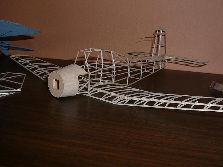

Příspěvek od seawindttt » 16 úno 2012 20:50
Vkládám foto nepatrného pokroku se Z 37A

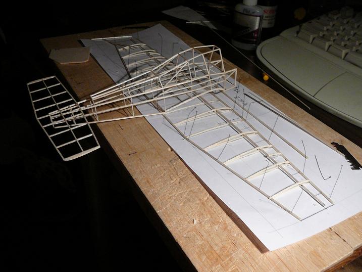

Re: Z37A Čmelák
Příspěvek od seawindttt » 19 úno 2012 20:13
Další vývoj Z37A . V tomto stavu- 1,94g

Re: Z37A Čmelák
Příspěvek od Hugo » 20 úno 2012 19:29
Moooc pěkná stavba! Krásný český éro - stavíš to podle svýho plánku? Svrbí mě prsty, když to vidím :-) M.
Re: Z37A Čmelák
Příspěvek od Robert Pajas » 20 úno 2012 19:42
No, vida! Tak dlouho sem chumlal plánek pro ořecha i na 1/24 v báglíku... Je totiž v mym magazínu povinnejch předloh ČSA :-)
Když Ti bude lítat jako všechny Tvý modely, tak...
tak si ho asi stejně nepostavim...

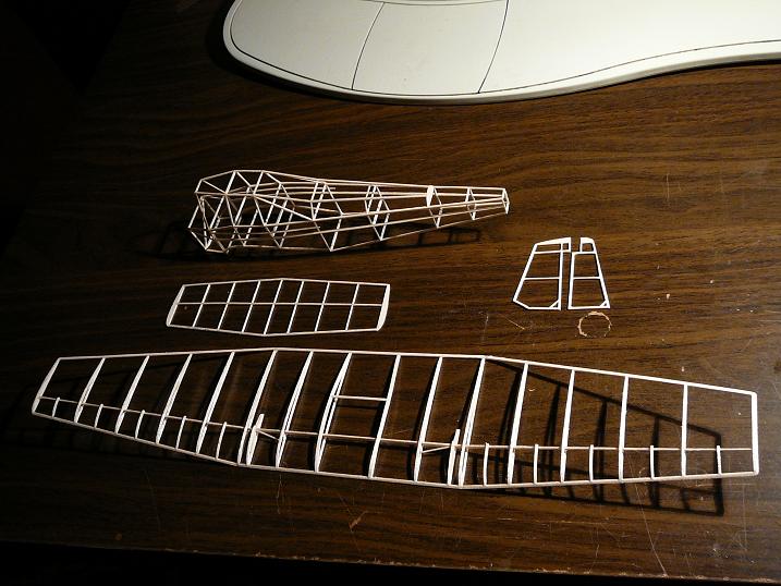

Re: Z37A Čmelák
Příspěvek od Robert Pajas » 20 úno 2012 19:52
Dvě otázky:
1) Jak se chystáš vypořádat s povrchem? - Dost sem o tom uvažoval...
2) Jak myslíš, že se měří délka ořecha - odkud kam?
Dík...
Příspěvky: 1449
Re: Z37A Čmelák
Příspěvek od Steve » 20 úno 2012 20:02
Celková délka bez vrtule, nesmí být delší než 9´´ (229mm)

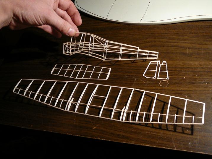

Příspěvky: 1449
Re: Z37A Čmelák
Příspěvek od Steve » 20 úno 2012 20:03
Každopádně často valím oči, jak lehoučká kostra se dá postavit.... ;)

Re: Z37A Čmelák
Příspěvek od seawindttt » 20 úno 2012 20:18
Délka ořecha-Čmeláka ? Já myslím,od čela motorového krytu až po tzv."žihadlo" u Čmeláka,tedy bez vrtule. Povrchovka by byla krásná i tištěná,ale jsem rozhodnut,budu stříkat ......
Jinak jsem si musel výkres nakreslit sám jelikož to zatím nikdo jiný nezpracoval. Vše je maketové včetně ocasních ploch které měl Čmelda svou mohutností dost "nadstandardní" s ohledem na velmi malé pracovní rychlosti

Re: Z37A Čmelák
Příspěvek od seawindttt » 20 úno 2012 20:40
No a pokud jsi měl na mysli Roberte to signování,je ho tam až příliš na to,abych se tím zabýval. Kdyby jich bylo deset na polovině křídla,udělal bych je,ale tohle je moc
