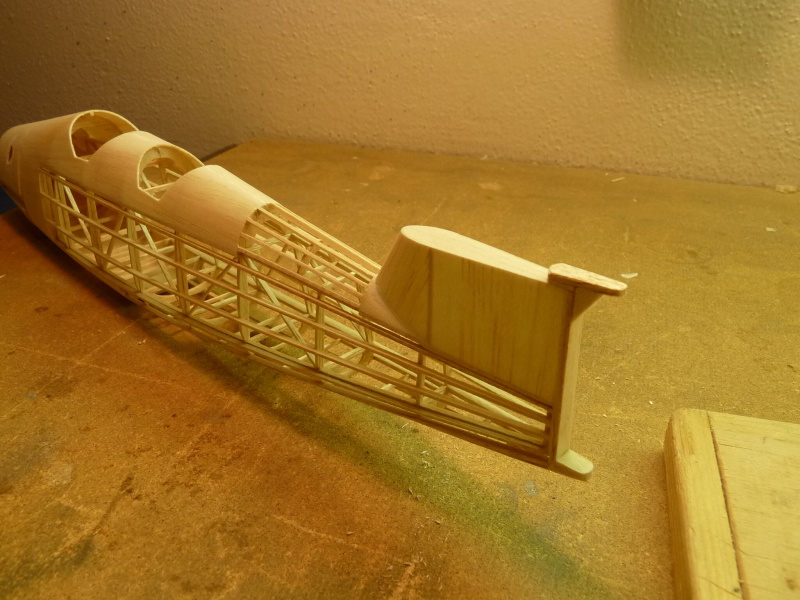

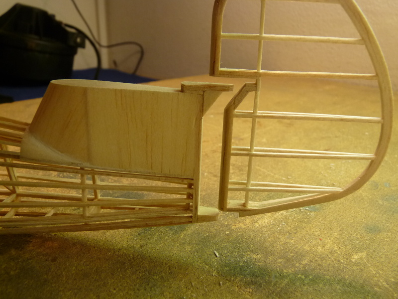

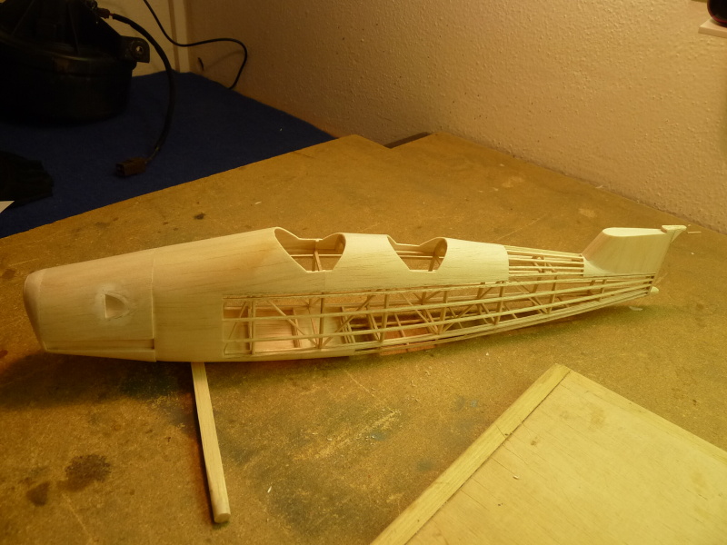

Tak po delším čase opět malý posun, trup hotov a rozpracovávám kormidla:
Komplet trup se vším všudy, váha cca 9gramů
Zadní část je komplikovaná až až, na tak "obyčejné" éro

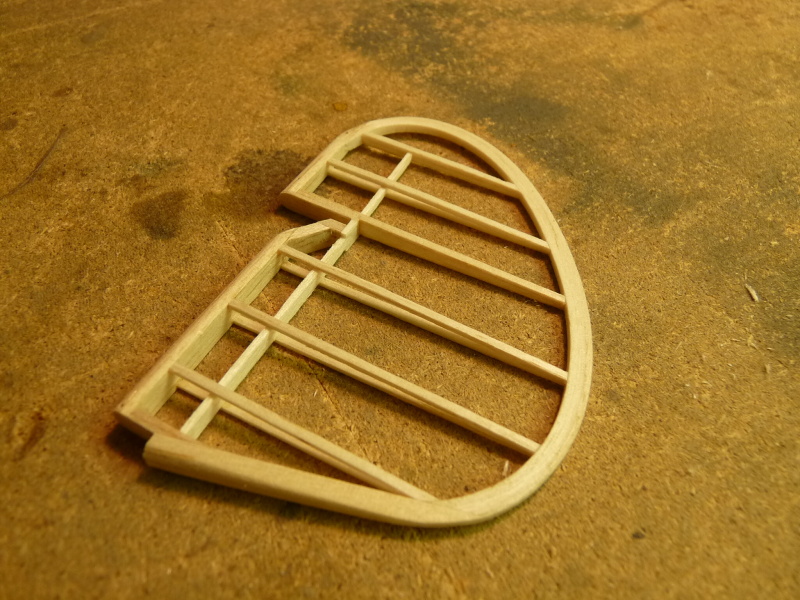

Směrové kormidlo je lahůdka sama o sobě, jednak má celkem dost velké a složité zařezy pantů na kterých se otáčelo, ale hlavně díky tlustému pahýlu nesoucímu výškovku, na který směrovka navazuje, jej nejde udělat jako obyčejnou placku tlustou milimetr, ale musí mít maketovou tloušťku 5mm a tím pádem drovet složitější konstrukci.
A celé to bude spasováno nějak takhle

Příspěvek od discobolos » 20 bře 2012 10:44
No vyhrál sis s tím pěkně :) .
Už to zase lehce připomíná sochařinu.
Balsa je zajímavý materiál, když to s ní někdo umí :roll: .

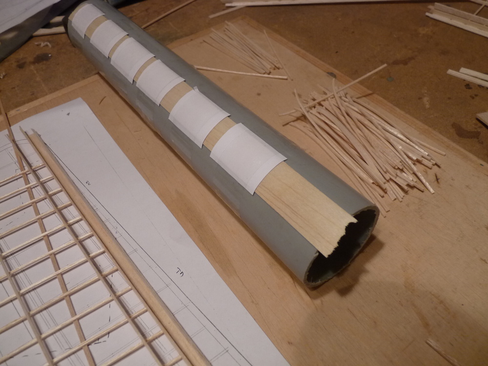

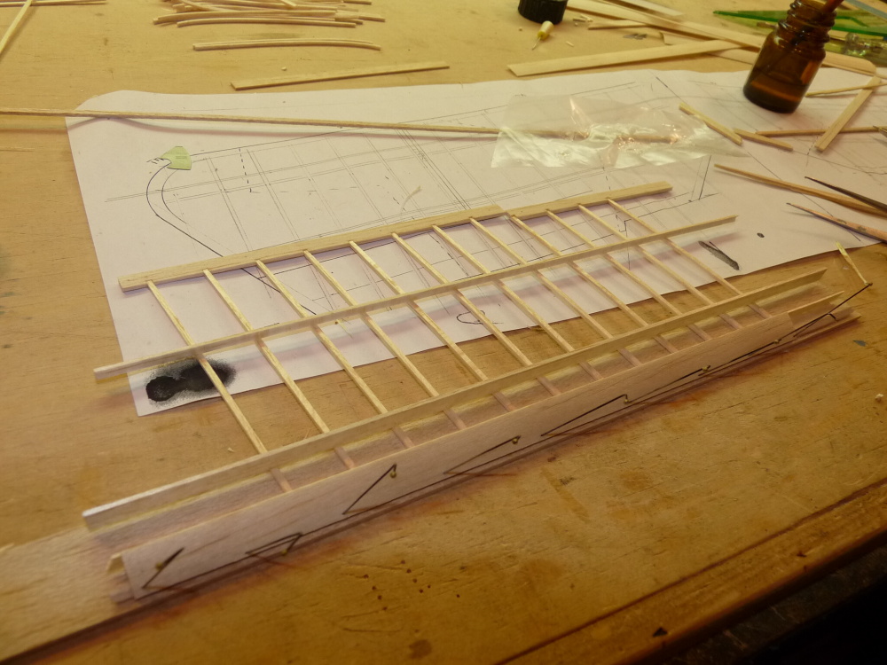

Původně překližkou potažená náběžná hrana křídel se v tak malém měřítku dost dobře nedá udělat potažením žeber balzou, tak jsem zvolil metodu vytvoření samonosné torzní skříně v náběžné části křídel. Spodní část je rovná balzová deska, horní část je balza za mokra ohnutá do přibližného tvaru profilu a po vyschnutí si už tento rádius zachová:
Ohnutí horní balzové části torzní skříně na novodurové odpadní trubce
Kompletace torzní skříně

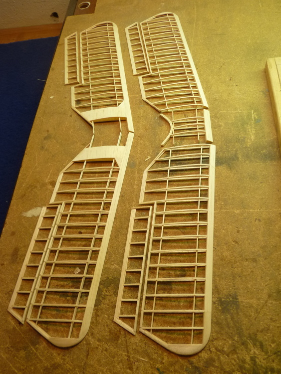

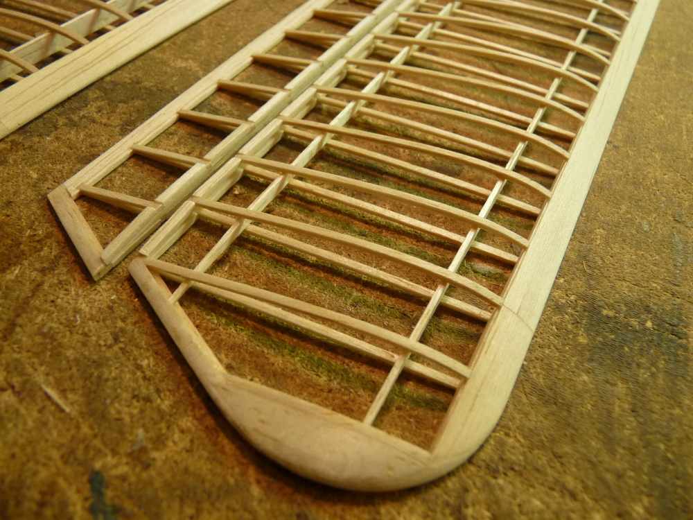

Dále již je stavba křídel klasická, jen samá balza, balza a zase jen balza, obroušeno zatím ještě není:
Detail konce křídla s odděleným křidélkem
Křídlům zbýva ještě pár detailů a pak už jen obrouseit

Křídla tak jak jsou na fotce váží 10g, s trupem a kormidly zatím celkem 20g. Moc dobře vím že je to těžké jako blázen, ale u půlmetrového dvouplošníka nevidím sebemenší důvod váhu hlídat a šetřit nějakých pár gramů na úkor maketovosti či pevnosti kostry, plošné zatížení tak jako tak vyjde nizoučké, rozhodující je odpor a ten je daný :oops:
