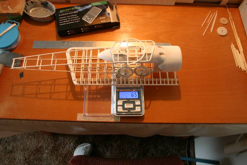

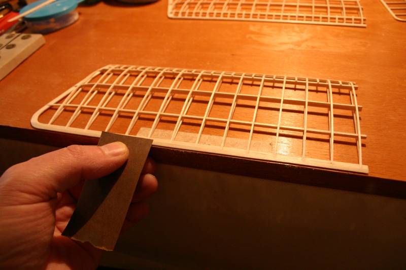

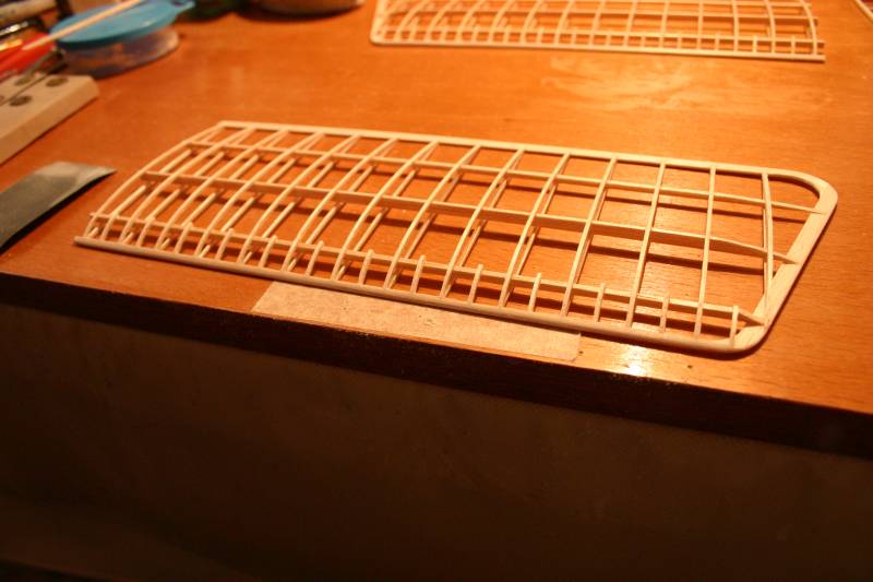

Příspěvek od jirka64 » 09 bře 2012 13:51
Tak mám obroušeno.Zkusil jsem dílce poskládat na váhu.Na to že budu ještě potahovat , lakovat a stříkat barvy , se mně to zdá dost těžké.

Re: Fokker E IV.
Příspěvek od Hugo » 10 bře 2012 11:14
Máš to moc pěkný, ta váha je 65g, nebo 6.5g? V prvním případě je RC varianta dobré rozhodnutí, v druhém případě je to taky dobré rozhodnutí, ale je škoda neudělat fokříka na gumu :-). Martin

Re: Fokker E IV.
Příspěvek od Gregovský » 10 bře 2012 16:34
Ta váha 6,5g je Jirko na takovéto půlmetrové ero hodně dobrá,už ted je jasné,že konečná váha bude hodně zajímavá.Odhaduji v jakém rozpoložení je asi Hugo, když to vidí :lol: :lol: .Skvělá práce ;) Budeš dělat i vnitřní výplety kostry a případně cockpit?
seawindttt
Příspěvky: 206
Bydliště: Bor
Re: Fokker E IV.
Příspěvek od seawindttt » 10 bře 2012 21:04
No já tam tu desetinou čárku nevidím :D
Gregovský
Příspěvky: 610
Re: Fokker E IV.
Příspěvek od Gregovský » 10 bře 2012 21:37
Jako,že tam má 65g balsy? To snad ne.
