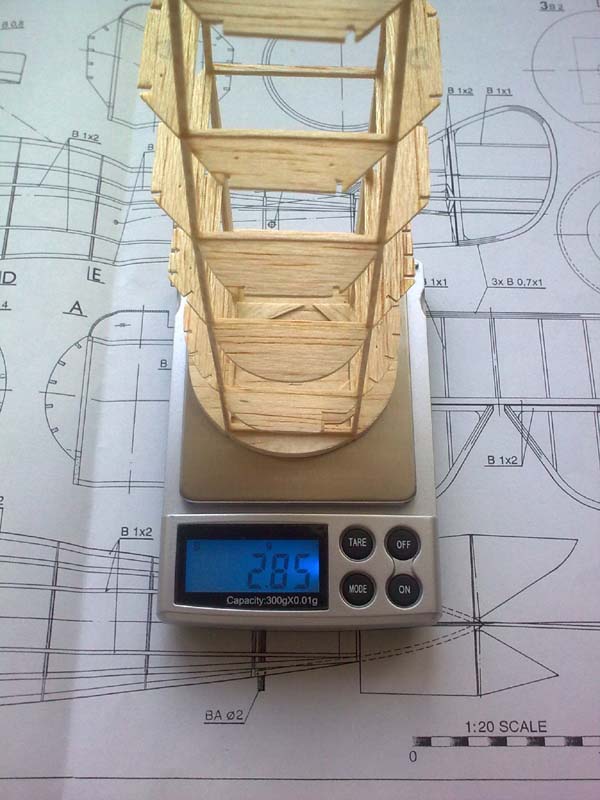

Už jsem to vyžvanil u konkurence, tak ještě obrázky.
Když to srovnávám se Stampem, jsem o fous těžší.
- Snad to i tak není příliš.
